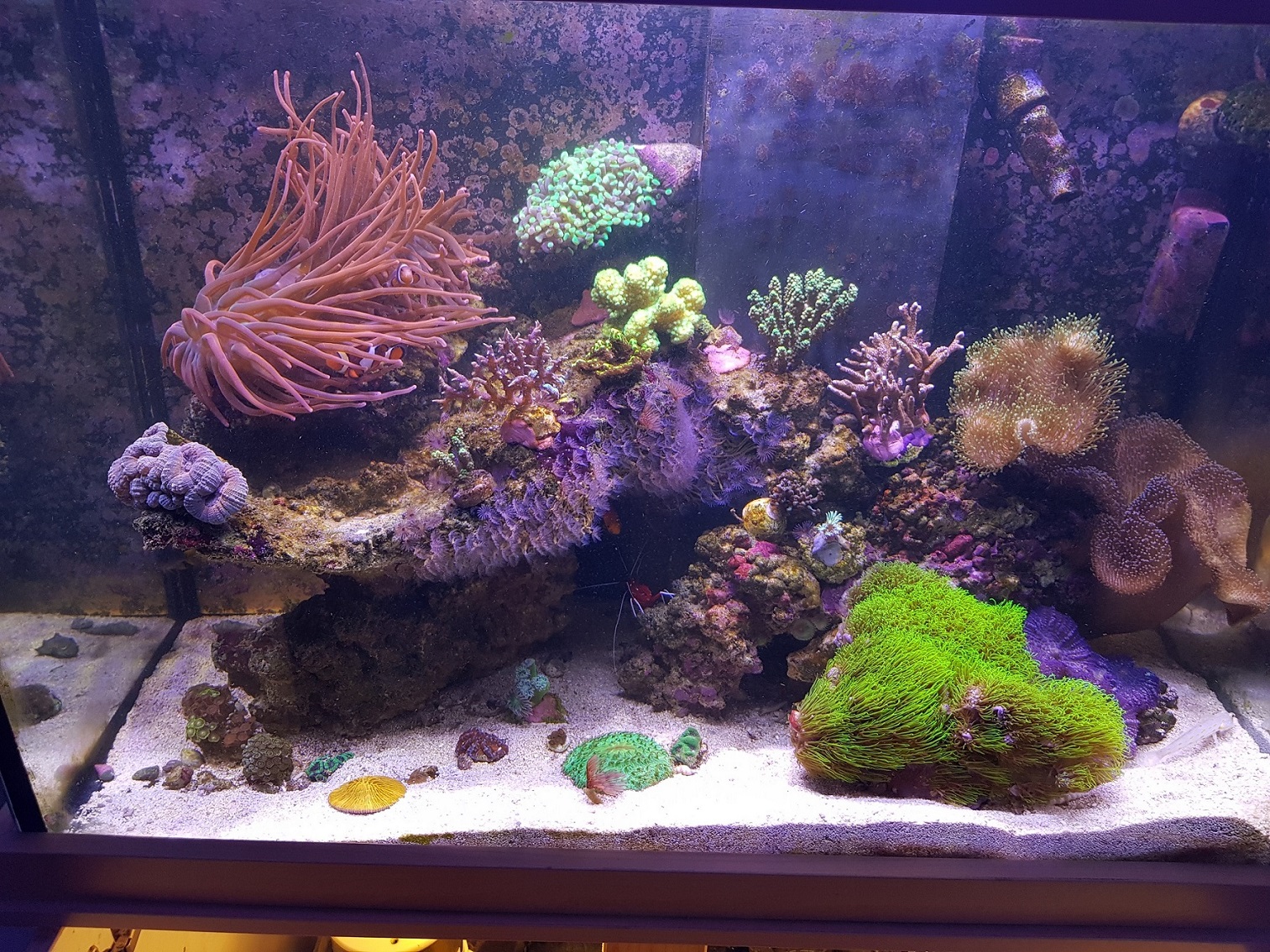

An Korallen findet sich von allem etwas. Im letzten Jahr gabs da leider einen Rückschlag, hatte nahezu voll besetzt mit Korallen und mir ist alles trotz "guter" Werte eingegangen. Eine Analyse bei ATI ergab dann eine Verunreinigung mit Schwermetallen... eine Schelle an der Tankverschraubung hat wohl abgebröselt. Nach mehreren Wasserwechseln zogen erneut Korallen ein, ab Herbst dann auch SPS. Das war dann auch der Start mit den Sangokai Basics, meine Essentials gingen jetzt zur neige und wurden gestern durch das Balance System ersetzt.
Durch das schmale Becken und gedrungenen Aufbau ist die Strömung nicht ganz einfach. Für mich die beste Lösung war die Jecod CP25, mit ihr schaffe ich es auf den 40cm Tiefe alles zu durchströmen.
Meine Nährstoffsituation gibt mir zu denken, Nitrat 1-2 und Po4 steigt immer wieder bis auf 0.18-0.2, die 150ml Adsober halten ca. 4-6 Wochen bevor der Anstieg kommt. Frostfutter wird gespült und das Osmosewasser ist i.O. Der Fischbesatz trägt da wohl auch gut was mit dazu, Zwergkaiser und Grundeln sind ja eigentlich eine Nummer zu groß für das Becken bzw. wird eine Haltung in größeren empfohlen. Die Acros und eine Fungia gehn nicht mehr richtig auf seit der Po4 Wert gestiegen ist. Die Montipora und Hysterix zeigen volle Polypen und Wachstum.
Hier mal Bilder:
An den Acros sieht man leider keinen / kaum Wachstum, die Hysterix und Montiporas wachsen relativ schnell.

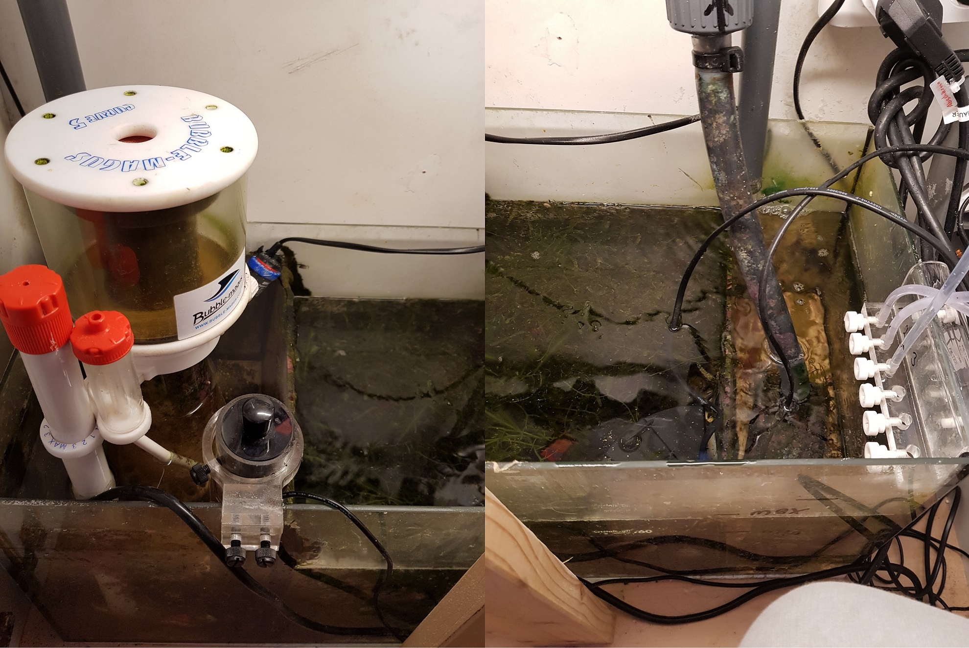

Als erste Maßnahme würde ich dir empfehlen ;dein Technikbecken zu reinigen.
Da ist viel Schmodda drin.
Auf dem Foto sehe ich dass der Abschäumer ziemlich nass eingestellt ist.
Es könnte auch sein dass sich einige Depots im Becken angesammelt haben.
Ich würde eventuell versuchen den Sand abzusaugen und gegen einen neuen zu tauschen.

danke für die schnelle Antwort. Der Abschäumer auf dem Bild ist frisch entleert, da läuft ein bisschen Wasser vom Spülen an den Rand. Er schäumt trocken ab und wird höchstens alle 6 Wochen entleert und ist beiweitem nicht voll.
Das Technikbecken werd ich beim nächsten WW noch mal sauber machen, wird aber bei jeden WW sauber gemacht. Die Scheiben sind nur veralgt und ein wenig Detrius sammelt sich in der AS Kammer und bei der RFP. Der Po4 Adsober bröselt leider auch immer ein wenig durch.
Das Refugium wird 24h beleuchtet und von unten durchströmt. Würde es gerne entfernen hab aber Bedenken das mir dann Po4 noch höher schießt.

Ich würde dir empfehlen dein Technikbecken komplett zu säubern.
Auch den Belag an den Scheiben.

Das Technikbecken glänzt wieder, wurde alles ausgebaut gründlich gespült und direkt das alte Wasser durch frisches ersetzt in Salinität ausgeglichen. Die Algen sind ausgezogen, bin mal gespannt wie sich die Nährstoffe verhalten.

- Algenrefugium auflösen, ohne eine perfekte Pflege und beströmung kann dies oft mehr Probleme als nutzen bereiten
- wo ist dein Phosphatadsorber un dein Kohle untergebracht? Sehe nur einen Multireaktor, bei den Filtermedien rate ich natürlich zu Anio und Kinko. sehr gute Qualität und des Anio zieht dir zum Teil auch unerwünschte Schwermetalle
- von Zwergkaisern und den Großen Grundeln würde ich mich trennen, zu groß
- beim Mandarin würde ich nochmal ne verpaarung probieren, bei eindeutigem Geschlechtserkennung eigentlich Problemlos, ne kleine WEächtergrundel mit Knallkrebs wäre auch schön
- welches Salz verwendest du beim Wasserwechsel?
Dein Korallenbesatz ist leider nicht sehr stimmig. bei der großen Anemone und dem Briareum und Lederkorallen wird es schwer SPS oder sogar Acros erfolgreich zu halten. Die besagten Korallen geben doch massivst Hemmstoffe und Nesselgifte ins kleine Becken ab. Da wirste dich wahrscheinlich für eine Variante entscheiden müssen.
Bei der Strömung bitte genau schauen, ob alles schön beströmt wird. Zur not ne 2. kleine einsetzen und beide etwas schwächer betreiben.
