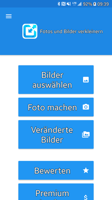

Die Bilder musst du zuerst verkleinern. Da gibt's es kostenlose apps. Dann kannst du pro Post max 3 Bilder anhängen.

Diese App

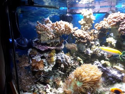

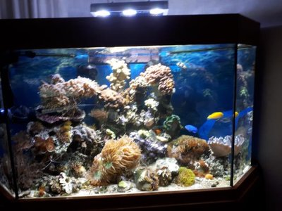

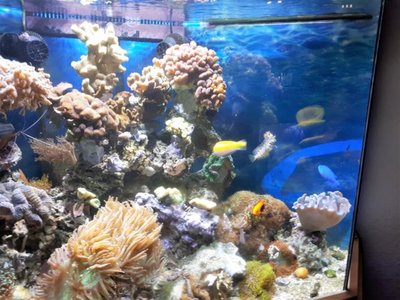

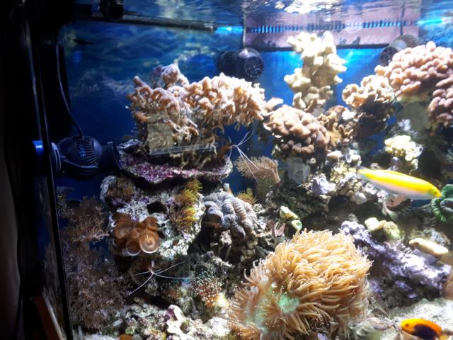

Hier nun die Bilder.
Mein Aqu. ist eine Anfertigung (Eckaqu.) mit 80cm Schenkellänge - ca. 265l plus 50l im Technikbecken - also Nettoinhalt ca. 240l (von 315l 75 für Gestein etc. abgerechnet).
Axel
