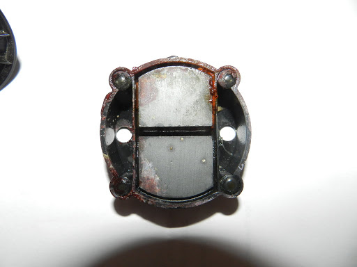

kontrollier bitte auch deine Magneten.
Nutzt du einen Titanheizstab? Auch der würde in Betracht kommen. Falls ja, tausche diesen bitte durch einen Glas-Heizstab aus.
Ich tippe weiterhin auf irgendetwas was korrodiert.

Ja, ich habe einen Titanheizstab von Aqua medic mit dem Themperaturcontroller. Hatte den auch schon vorher drin, da ist Kupfer nicht angestiegen, dachte auch, wenn dann gibt er Titan ab. Werde den mal wechseln. Versuch macht klug!
Wie sieht denn ein koridierender Magnet aus? Habe einen Magneten am Ablegerhalter sieht normal aus, ist aber nicht ummantelt.

Naja, wie halt so Rost aussieht. Wenn´s ganz ganz schlimm ist, so....Wie sieht denn ein koridierender Magnet aus? Habe einen Magneten am Ablegerhalter sieht normal aus, ist aber nicht ummantelt.

Hm, nee so sieht er nicht aus.
