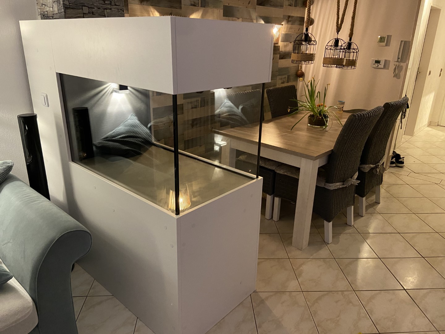

Hallo liebe Sangokai User,
mein Name ist Michael und ich betreibe ein 360 Liter Raumteiler Aquarium. Im Folgenden möchte ich euch gerne mein Becken vorstellen und auf meine aktuelle Problematik eingehen. Ich hoffe, mit dem Sangokai System und euch als Community hier eine klare Richtung einschlagen zu können und das Becken zu stabilisieren.
Ich versuche hier erstmal in so wenig Worten wie möglich meine aktuelle Situation zu schildern:
Gestartet wurde das Becken vor 7 Wochen mit 18 kg CaribSea Life Rock Shapes. Bakterien wurden MicrobeLift Special Blend und NiteOut II nach Dosierplan des Herstellers verwendet. Besatz (wenige Korallen und Fische) kamen ziemlich zügig rein, nachdem Nitrit kaum mehr nachweisbar war, so nach ca. 1,5 Wochen. Eine Algenphase blieb bisher aus, ich besetzte das Becken bei dem ersten Aufwuchs direkt mit entsprechender CleaningCrew.
Wasserwerte habe ich immer brav gemessen, bis ich Anfang April dann bei PO4 n.n. hatte und anfing ATI Nutritions P zu dosieren. Relativ unregelmäßig, da meine Erfahrungen mit der Zugabe von Elementen quasi nicht vorhanden ist und ich Angst hatte, plötzlich zuviel Phosphat im Wasser zu haben. In den letzten 3 Wochen lief ich 3x in ein PO4 Wert von 0 und angehoben wurde es zwischenzeitlich bis maximal 0,04 (bei weniger als 4ml am Tag passierte gar nix). Die Korallen stehen zunehmend schlechter da, ich habe eine Montipora, 2 grüne SPS und die Hälfte einer 10 köpfigen Euphyllia verloren. Selbst die Milka, welche als sehr robust gilt, löst sich immer mehr auf. Weichkorallen stehen grundsätzlich gut da, aber selbst die machen die letzten beiden Tagen nicht mehr auf. Ebenso sind ungefähr seit Beginn der Dosierung Cyano Bakterien aufgetreten. Ich bin davon ausgegangen, dass das Auf und Ab von PO4, sowie die mehrmaligen Nährstofflimitierungen für das schlechte Korallenbild verantwortlich sind, sodass ich vor wenigen Tagen per Dosierpumpe dosiert habe. Nun habe ich das aktuellste Video von Jörg Kokott auf youtube gesehen und bin nach diesem der Meinung, dass bei mir etwas anderes die Ursache für die Probleme ist.
So.... und sorry für den langen Post, aber es gibt soviel zu sagen und ich denke, lieber zuviel als zu wenig Infos .
Grundsätzlich lese ich wirklich viel über die Aquaristik und das ist Segen und Fluch zugleich. Ich bin mittlerweile an einem Punkt, wo es soviele verschiedene Möglichkeiten und Meinungen gibt, dass ich nicht mehr weiß, was ich jetzt am Besten tun kann, z.B. habe ich gerade einen UVC Klärer gekauft, weil es heißt, dass die Cyanos toxisch sind und das besser für die Fische sei, außerdem sind 5L PhytoPlankton zu mir unterwegs, weil es heißt, dass das eine gute Konkurenz zu den Cyanos darstellt usw. (werde aktuell aber erstmal nichts von beidem einsetzen). So und nachdem ich sowieso schon einige der Videos von Jörg Kokott gesehen habe und er mir auch bei YouTube direkt in den Kommentaren geantwortet hat und ich ihn als Person symphatisch finde und er einen wirklich professionalen und transparenten Eindruck macht, habe ich mich entschieden den Sangokai Weg zu gehen. Auch deshalb um mich für einen Weg zu entscheiden, alles andere verunsichert mich nur auf Dauer um so mehr.
Also habe ich jetzt das komplette Basic System von Sangokai bestellt und werde nach dem Dosierplan dosieren. Außerdem hab ich noch das nutri NP-Complete, sowie nutri-P Complex mitgenommen, für den Fall, dass ich dieses ebenfalls einsetzen soll. Außerdem zwei Fauna Marin ICP Tests, um Gewissheit über meine Wasserwerte zu bekommen.
Ebenso habe ich mir das SEA-Z durchgelesen und daraufhin folgende Änderungen vorgenommen:
- Dosierung von ATI Nutritions P eingestellt
- UV/ROT/GRÜN Kanal meiner LED Lampe abgeschaltet
- Beleuchtungsdauer von 12 auf 11 Stunden reduziert
- Blauphase von 60 auf 30 Minuten reduziert
- T5 Röhren so gemischt, dass immer das gleiche Spektrum aktiv ist
- Mondlicht deaktiviert
- Abschäumer trockener eingestellt
- Tropic Marin Pro Reef Salz gekauft um damit meine Wasserwechsel durchzuführen (vorher AquaMedic AB Reef Salt)
- Durchsatz der Rückförderpumpe von 80% auf 40% reduziert
Die Details über mein eingesetztes Equipment/Wasserwerte usw. bitte aus dem Anamnesebogen entnehmen. Außerdem habe ich noch ein paar Bilder diesem Threat angeheftet.
Wie gesagt, ich hoffe hier mit eurer Hilfe und dem SangoKai System etwas mehr Sicherheit im Umgang mit dem Aquarium zu bekommen, sowie insgesamt einen besseren Zustand zu realisieren, denn aktuell stimmt da irgendwas nicht und ich weiß nicht weiter.
Viele Grüße,
Michael

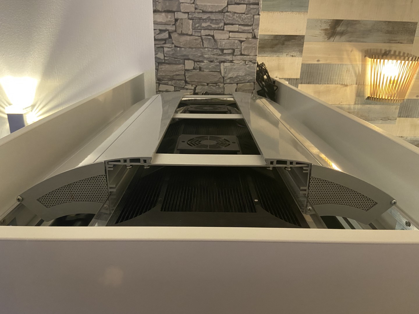

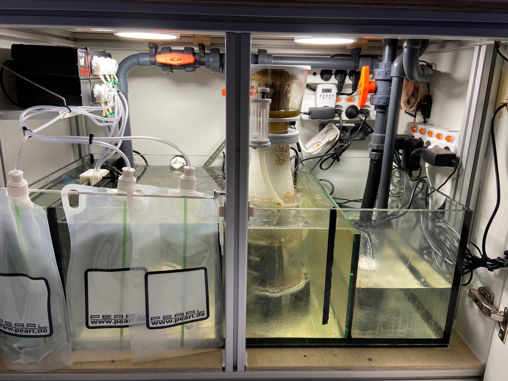

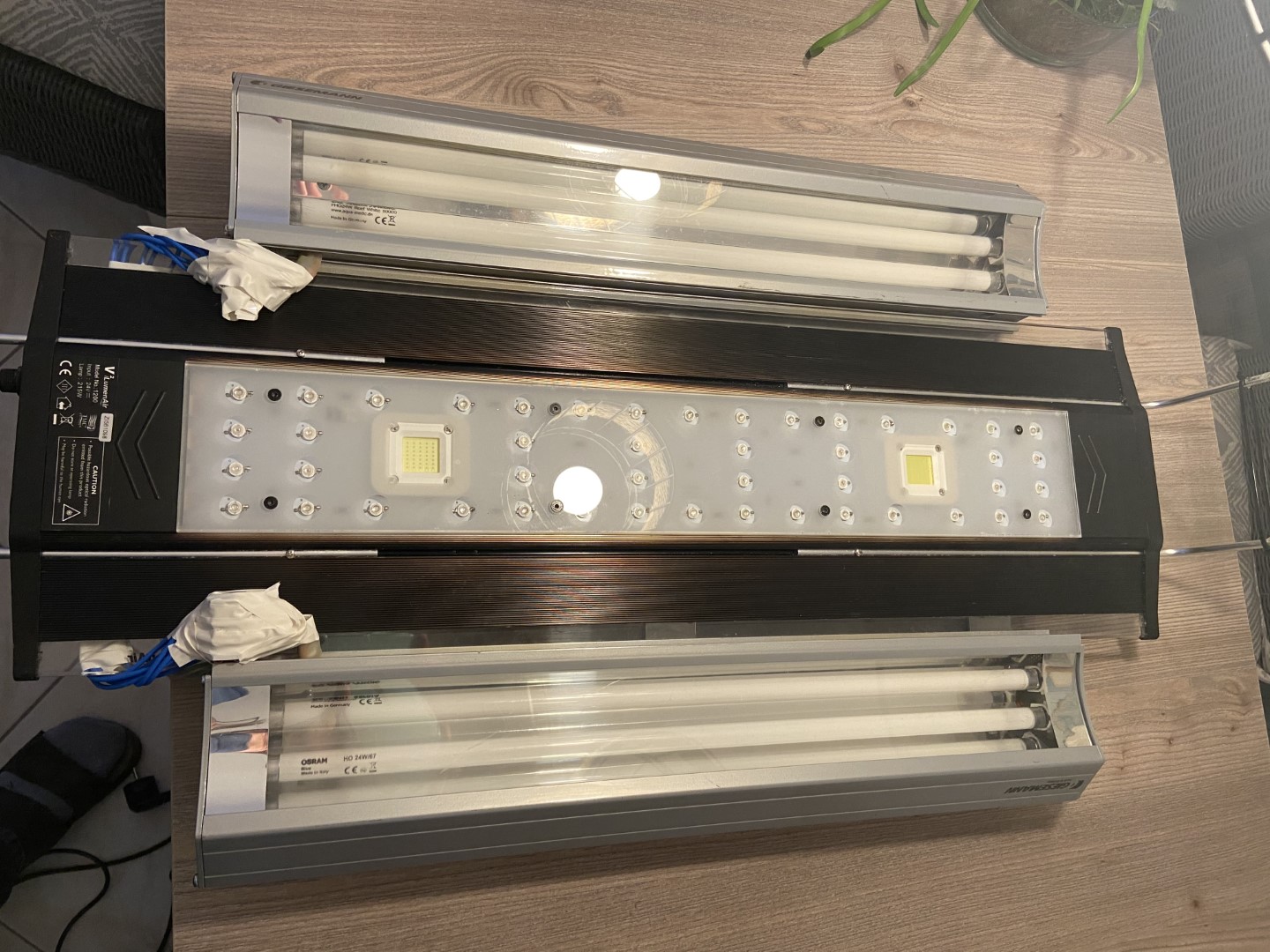

Hier noch meine Beleuchtungsphasen, die ich ebenfalls angepasst habe:
(LED maximal 215 Watt möglich)
12:00 Uhr - 12:30 Uhr: 14 Watt LED (blau/weiß)
12:30 Uhr - 14:30 Uhr: 45 Watt LED (blau/weiß) + 2x24 Watt T5 (blau/weiß)
14:30 Uhr - 20:30 Uhr: 80 Watt LED (blau/weiß) + 4x24 Watt T5 (blau/weiß)
20:30 Uhr - 22:30 Uhr: 45 Watt LED (blau/weiß) + 2x24 Watt T5 (blau/weiß)
22:30 Uhr - 23:00 Uhr: 14 Watt LED (blau)

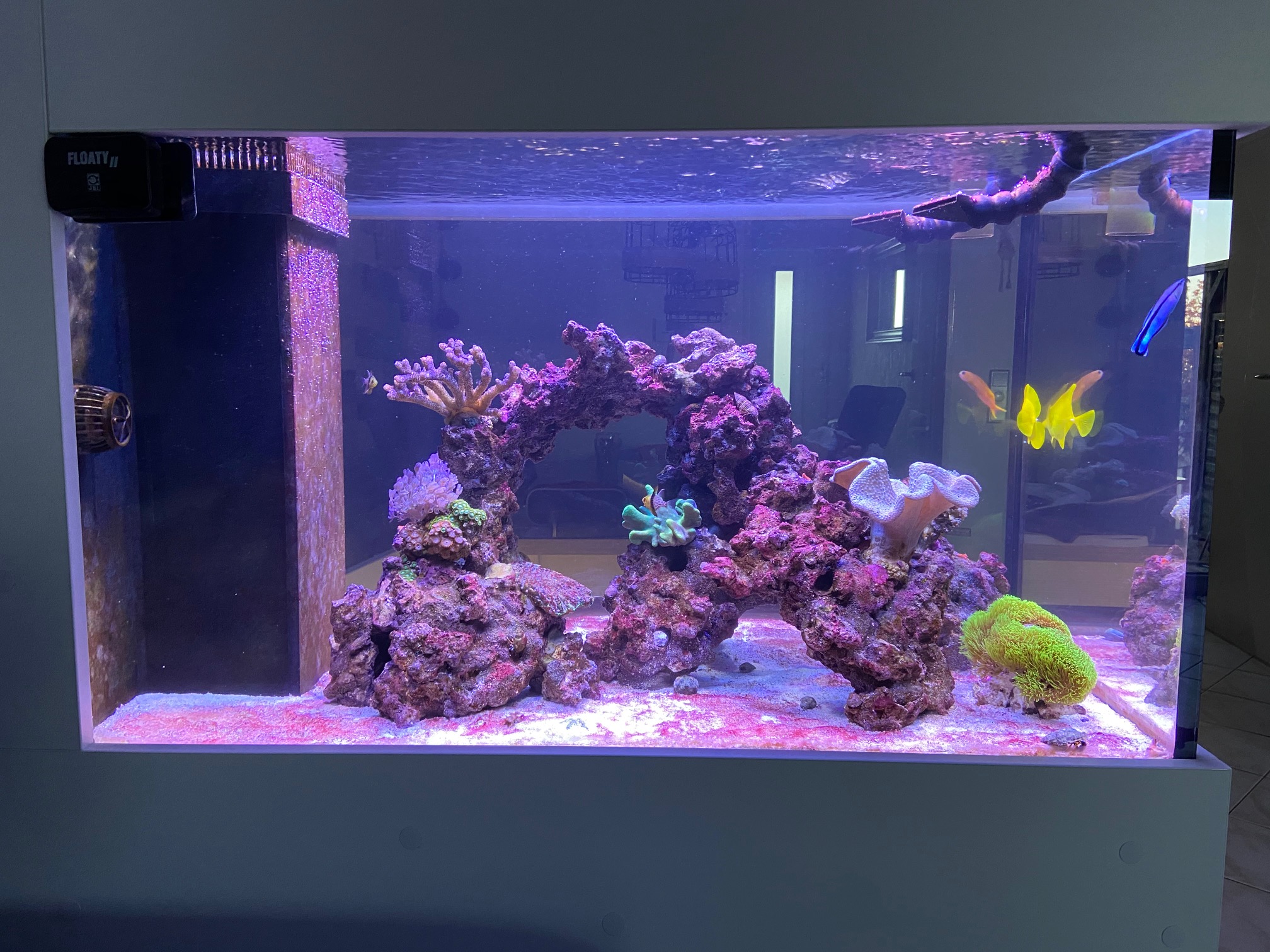

das ist auch eine der Aussagen, die sich im Netz sehr halten. Das Thema Plankton gegen Cyanos wurde hier im Forum schon behandelt.NRGizzer hat geschrieben:außerdem sind 5L PhytoPlankton zu mir unterwegs, weil es heißt, dass das eine gute Konkurenz zu den Cyanos darstellt usw. (werde aktuell aber erstmal nichts von beidem einsetzen).
Du solltest das Becken mit wesentlich mehr Korallen besiedeln. Ist das Bild oben aktuell?

das Bild ist aktuell vom 21.04., ein paar Korallen sind auch aus der Persepktive nicht sichtbar und leider sind ja auch schon ein paar kaputt gegangen , seitdem hatte ich dann auch Bedenken mit dem Nachsetzen. Gerne kann ich euch auch noch ein paar mehr Aufnahmen vom Becken machen.
Meine Hoffung liegt jetzt im Sangokai System und darin, dass jetzt keine größeren Änderungen mehr an der Beckenumgebung gemacht werden müssen, sodass Stabilität aufkommt und dann werde ich definitiv aufstocken. UND natürlich, dass die ICP Analyse keine Abgründe irgendeiner Art auftut.
