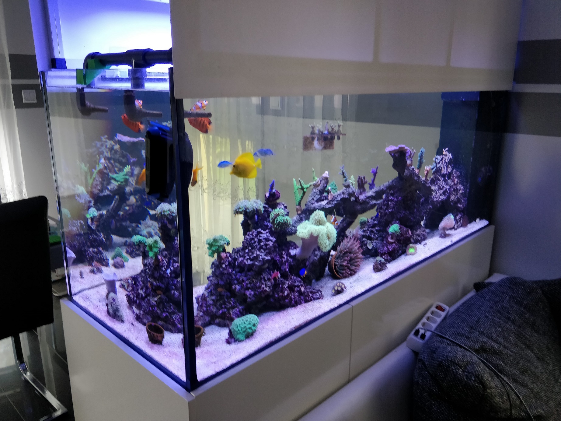

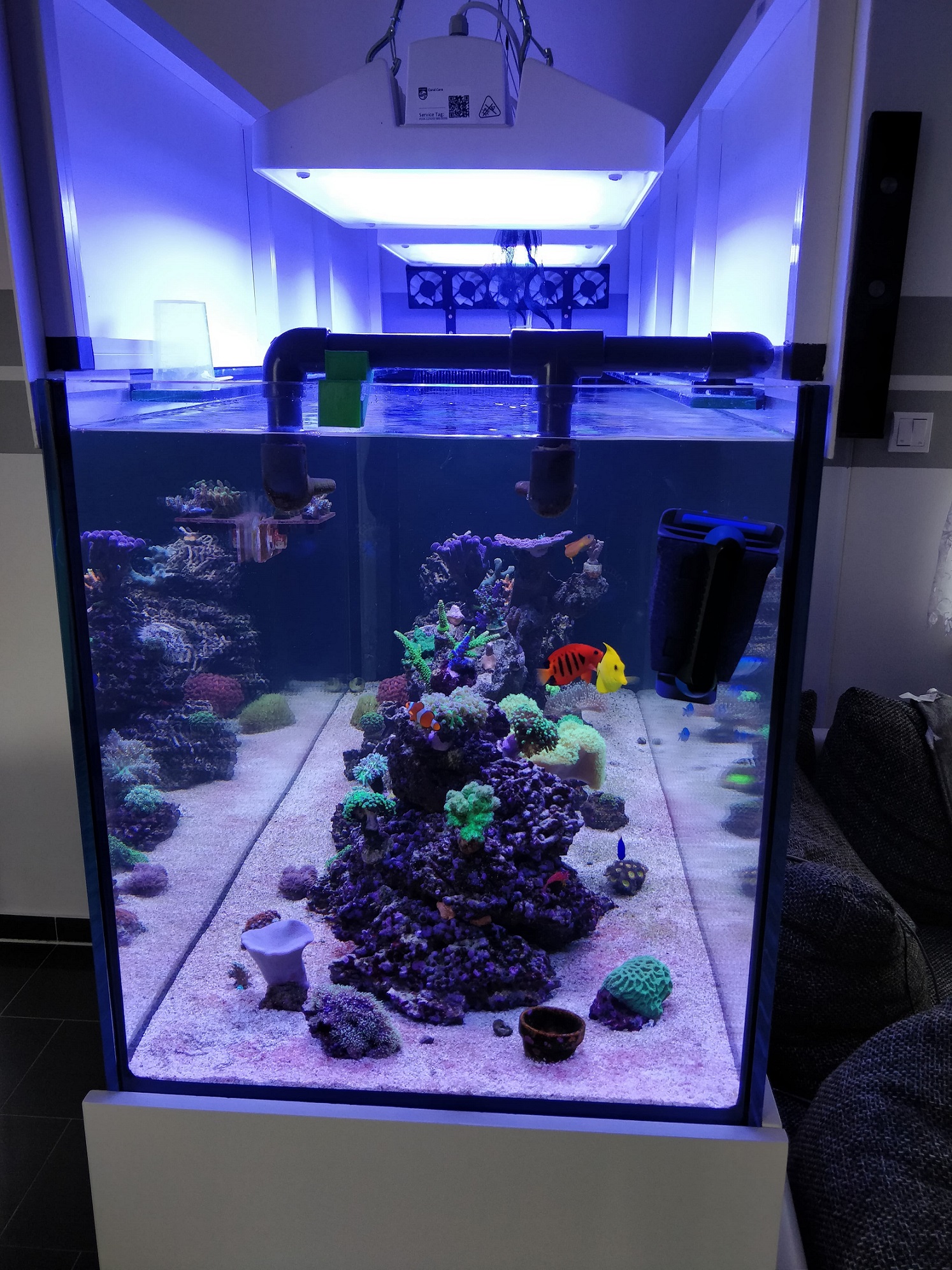

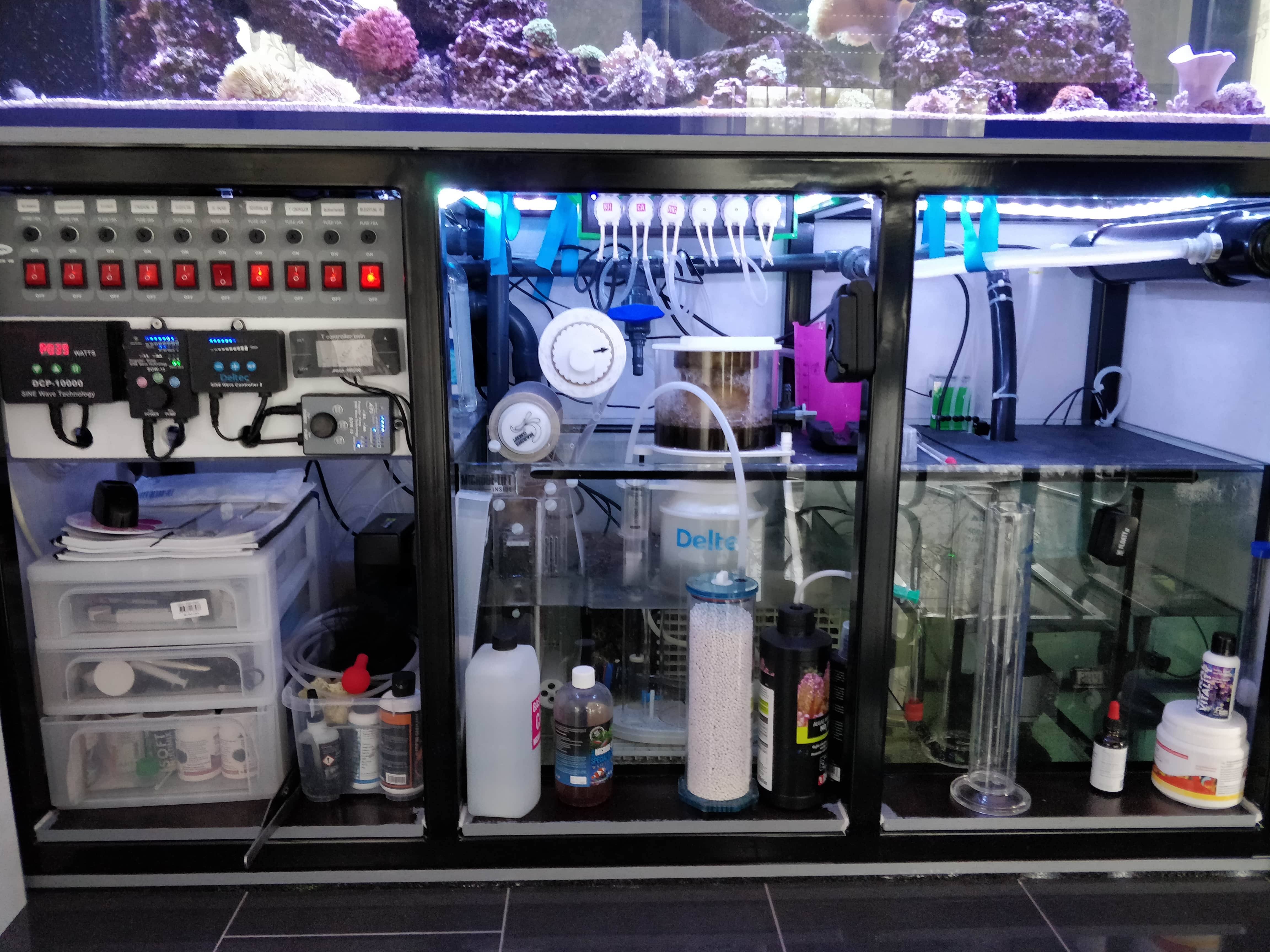

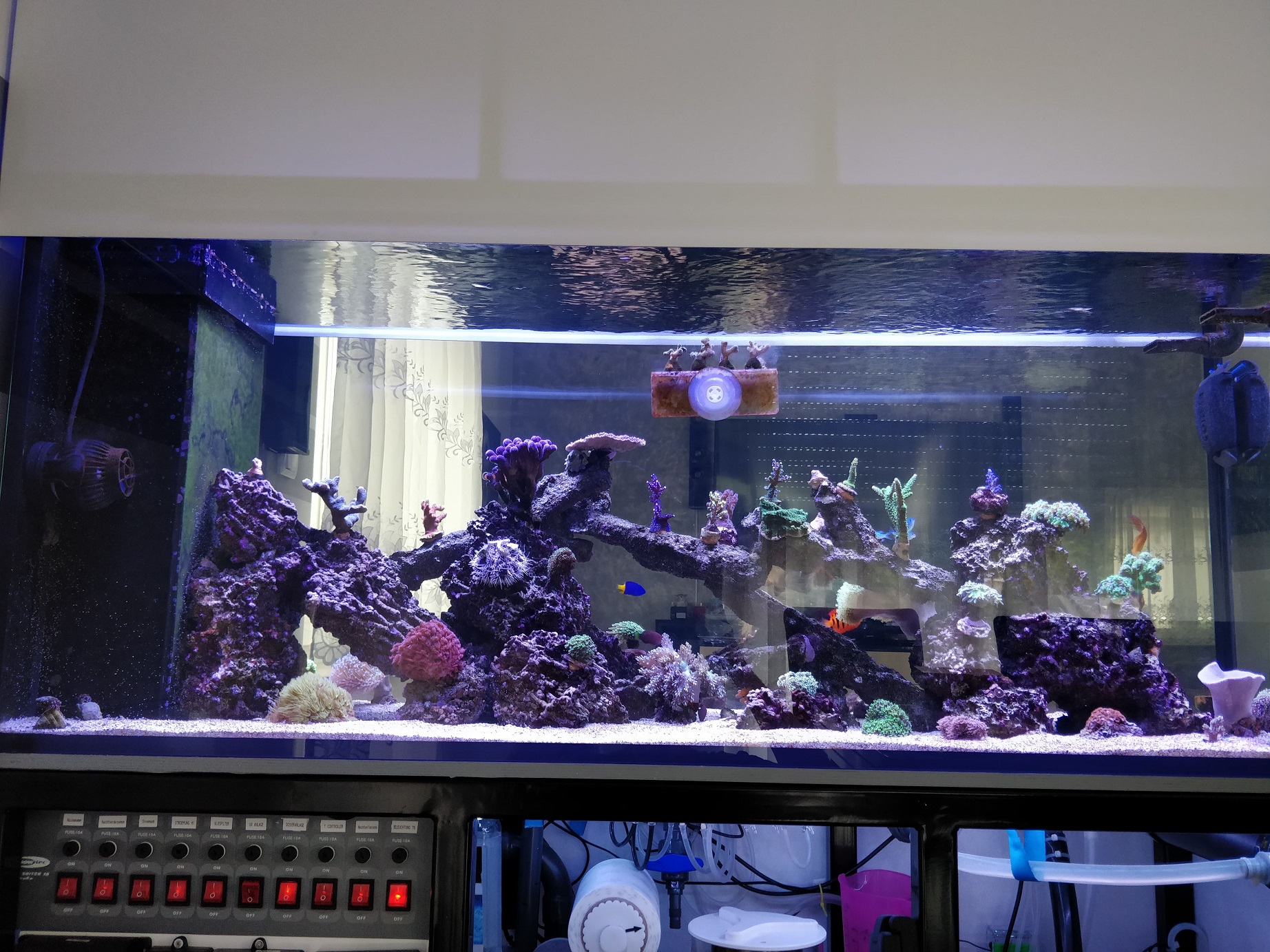

Guten Abend, Ich möchte euch hier mein Becken Vorstellen und Anamnese bogen hochladen, Das Becken steht so seit 12/2019, vorher hatte ich ein 150 Liter Meerwasserbecken und habe mich dann vergrößert, aus dem kleinen Becken habe ich den Korallenbesatz und Fischbesatz mit rüber genommen und das Lebendgestein ist ins neue TB gewandert, ein Hand voll Sand kam auch mit rüber zum animpfen.
Kurz zu mir, Ich mit mit Süßwasser quasi aufgewachsen und hatten auch direkt vor dem Meerwasserbecken ein Süsswasserbecken, will aber schon seit Jahren ein MWbecken nur hatte ich nicht ddie Zeit dafür, habe aber so einige Bücher gelesen und jetzt seit dem ich eins habe ließt man natürlich noch viel mehr.
Ja die Einfahrphase war eigentlich überraschend kurz bzw kaum vorhanden, habe natürlich relativ schnell besetzt, ein bisschen Kieselalgen, Fadenlagen gar nicht nur grüner Belag an scheiben und der Rückwand, ca. am 05.03.2020 sind dann bei mir auch die Cyanos eingezogen, zuerst nur auf den steinen und dann 3 Wochen später auch auf dem Sand, also sie überwachsen keine Korallen und ich sauge so ein bis 2 mal die Woche ab. Die sehen halt nicht schön aus. Naja nach 4 Wochen entgegenwirken mit Special blend und Niteout und dann auch noch Phytoplankton konnte ich keine wirkliche Verbesserung feststellen, dann habe ich es mit Red X versucht= keine große Verbesserung. Mal wachsen sie schneller und mal weniger, vor 2 Wochen habe ich dann noch AntiRed von Aqua medic versucht was auch nichts gebracht hat.
ich lebe nun mit ihnen erst mal und halte meine Werte im griff und stabil, was im Moment sehr gut funktioniert es wächst alles auch alle SPS Korallen und so. Die Cyanos sind halt nur optisch nicht sehr schön und scheinen die letzten tage etwas weniger zu werden.
Naja lange rede kurzer Sinn ich möchte in naher Zukunft auf sankokai umstellen und habe mich auch schon belesen. Ich weiß halt nur noch nicht wo ich da genau Einsteigen soll, Das Start würde ich mal sagen sollte es nicht sein, vielleicht das Basic, aber genau das sollt ihr mir sagen?
Wie kann ich am Besten umsteigen und mit welchem System und welcher Dosierung?
Die Dosierpläne habe ich mir auch schon angeschaut und eine frage dazu, was bedeuten beim Basic plan die ## beim HED 3?
Naja ich bedanke mich schon mal für die Hilfe! und füge nun noch die Anamnese, Fotos und ICP hinzu.
MfG Denny

Re: 500 Liter Raumteiler selber zusammen gestellt
hier noch die Fotos, die musste ich erst mal verkleinern!

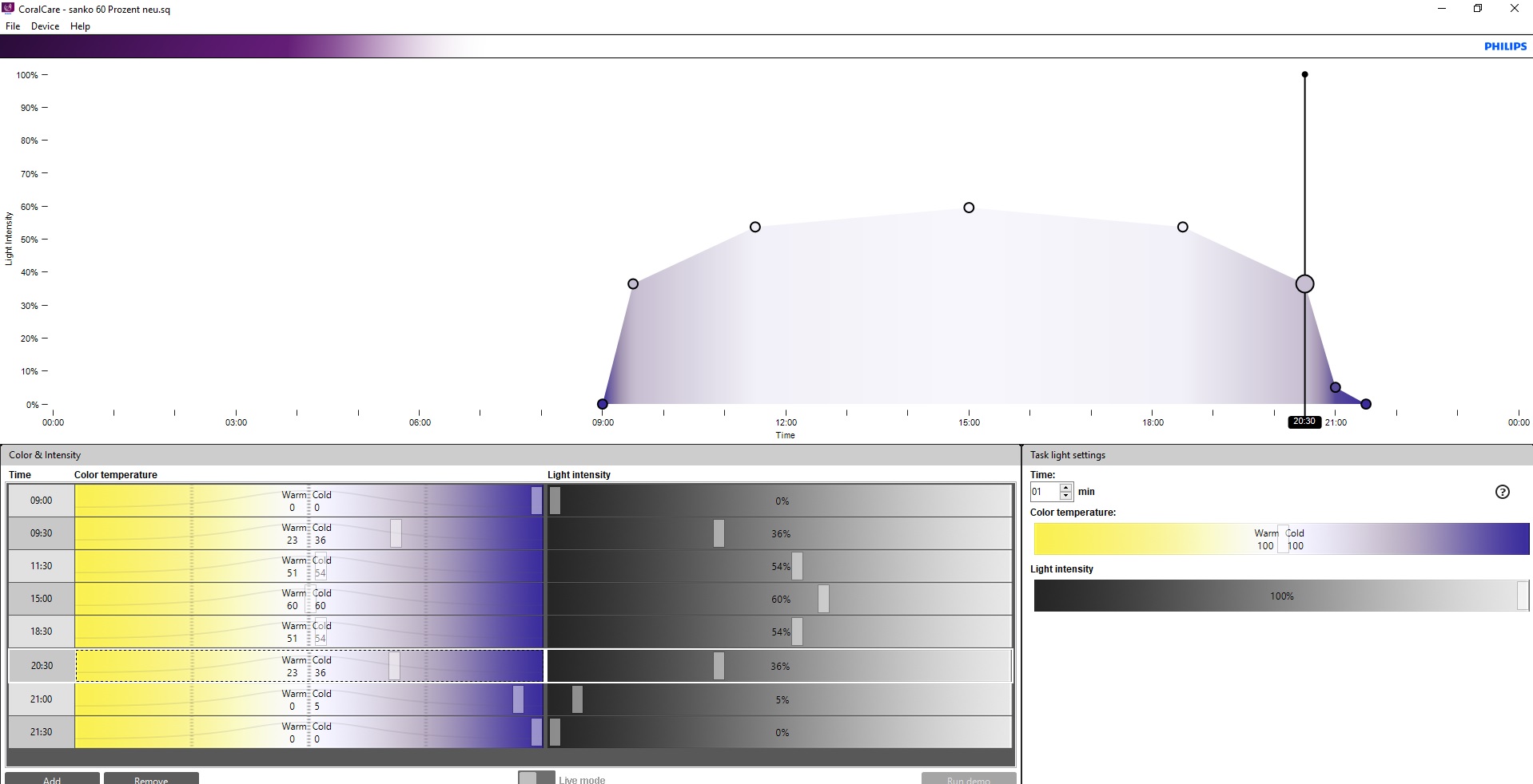

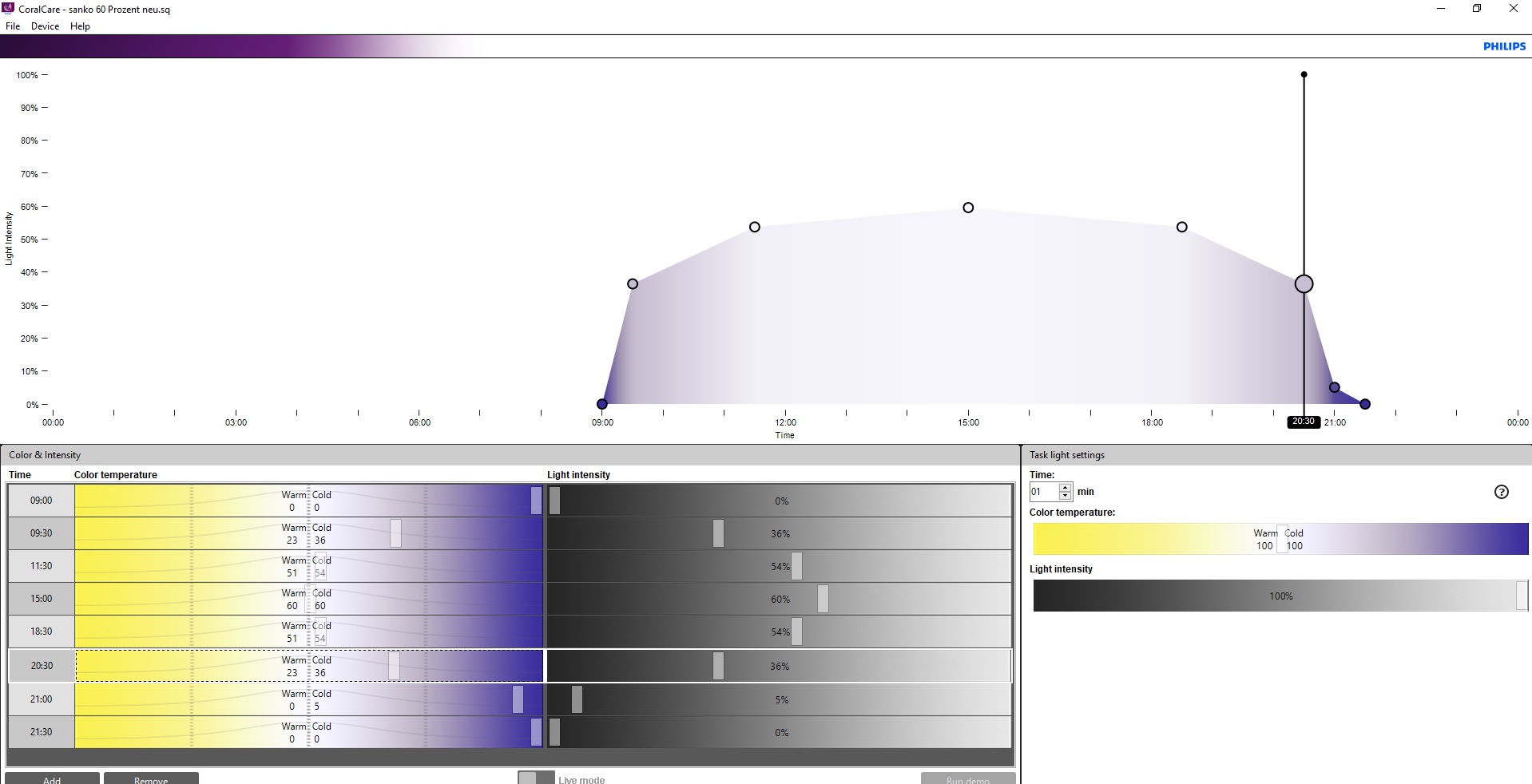

Die Beleuchtung solltest du auf max. 12 Stunden inkl. aller Dimmphasen reduzieren. Wie viel cm hängt die Lampe über der Wasseroberfläche? Hast du Blauphasen eingestellt? Bitte poste hier doch mal dein komplettes Beleuchtungsprofil.
