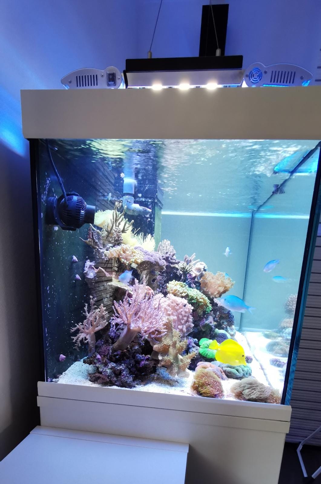

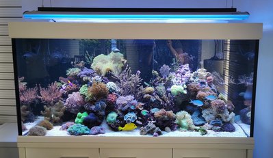

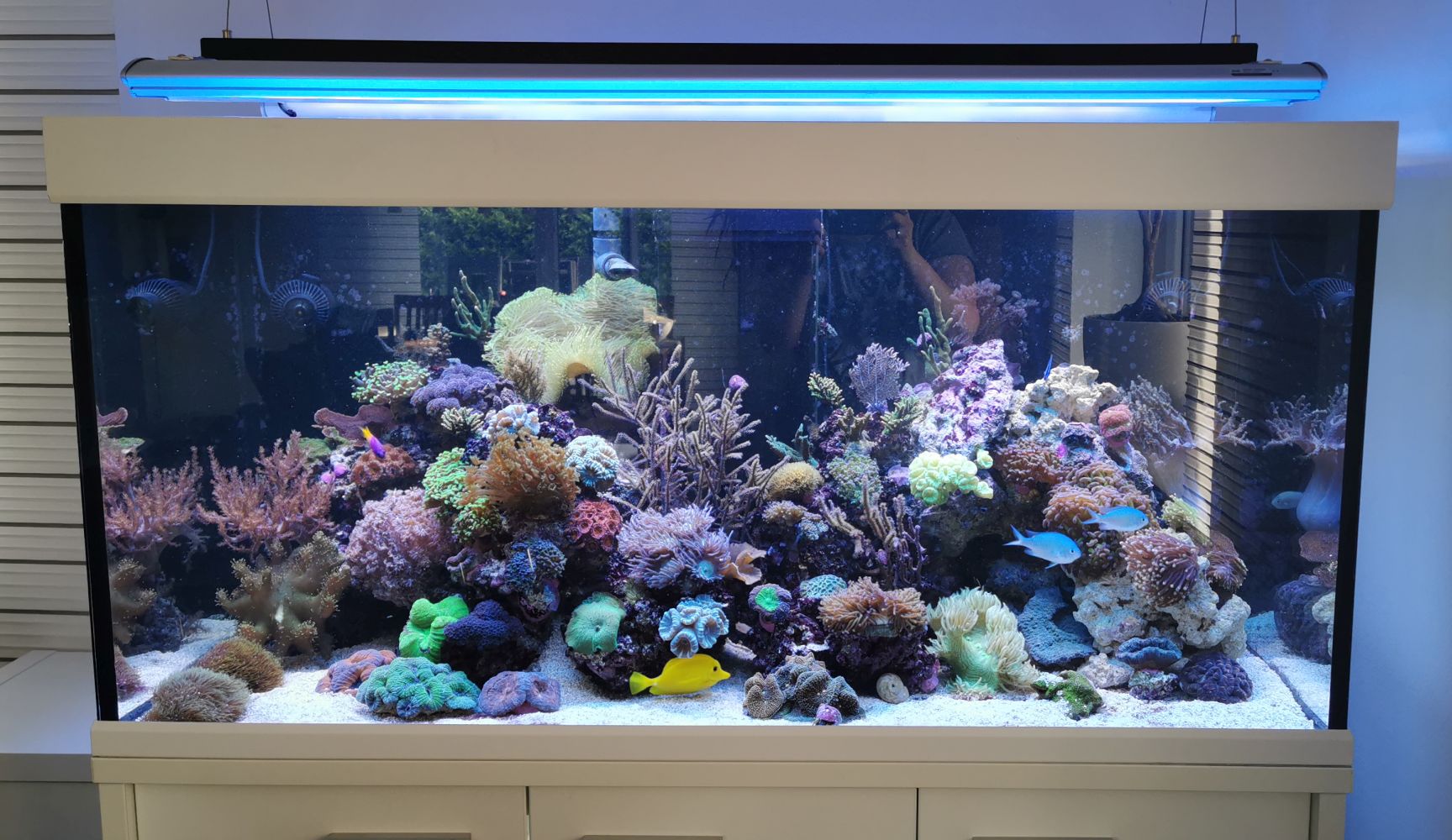

Hier unser Becken:
Hauptbecken
Hauptbecken

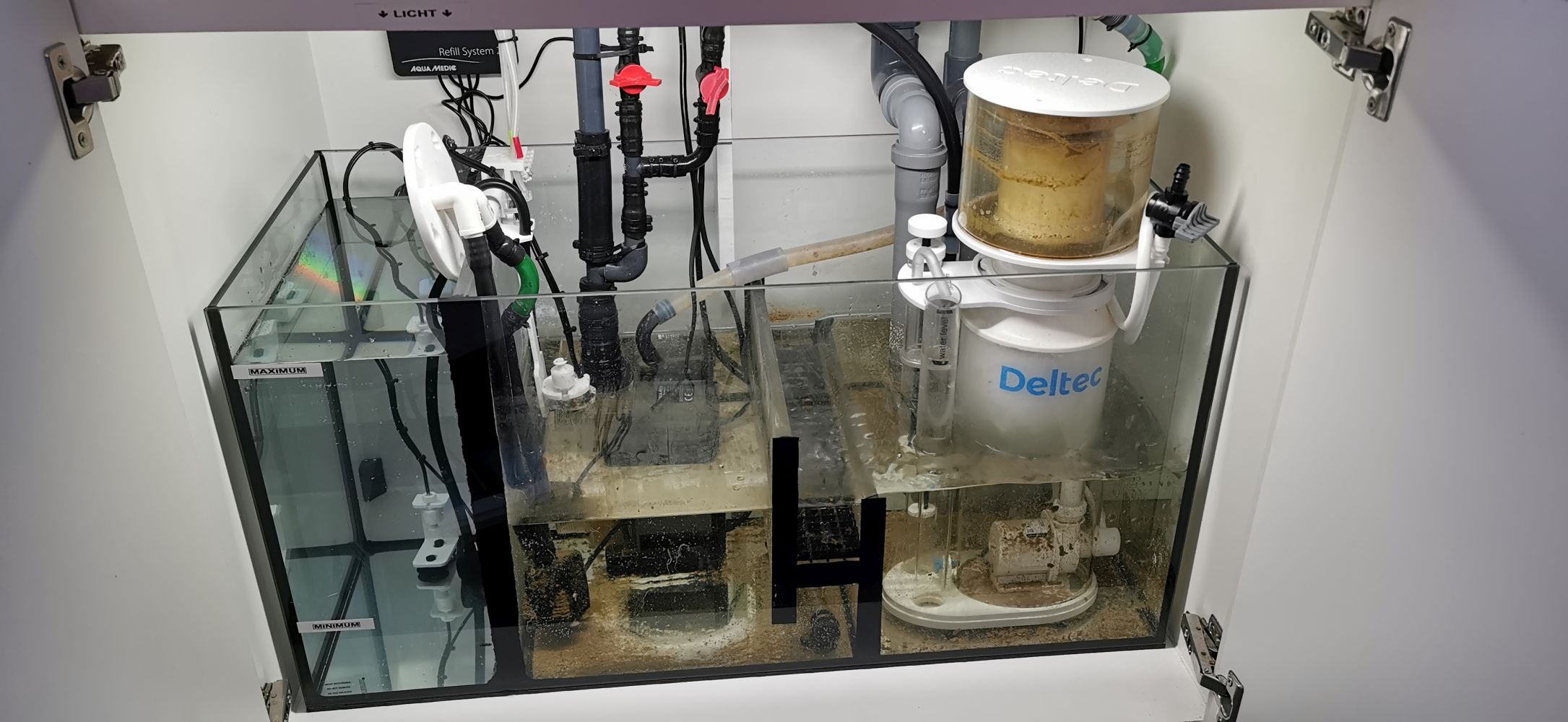

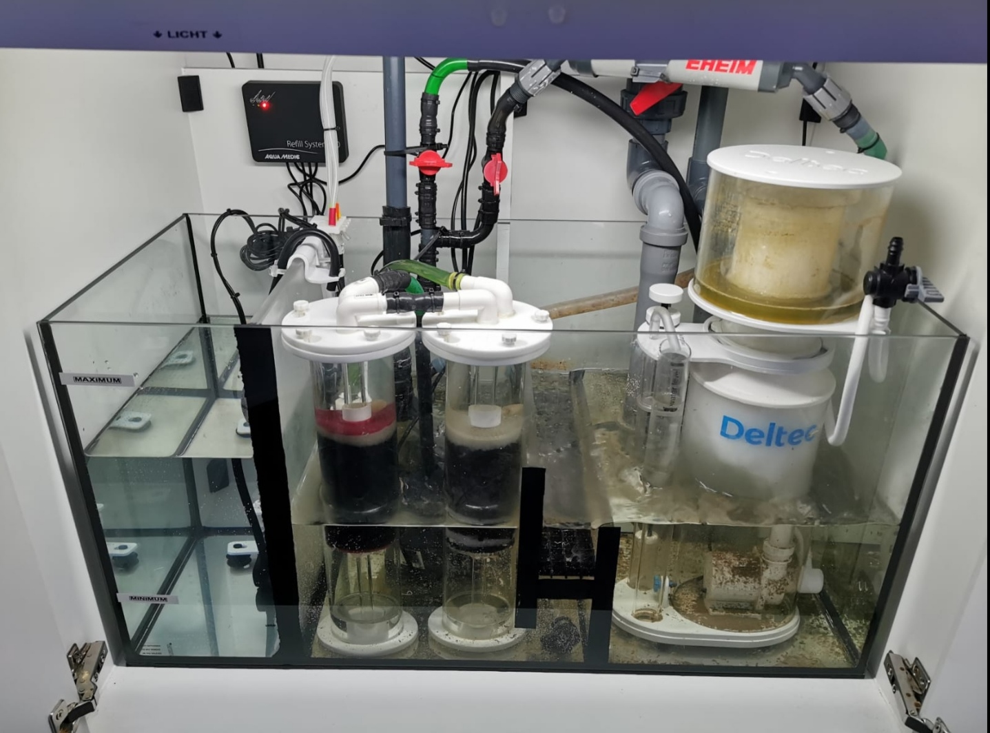

...und unser Technikbecken (hier fehlt gerade der Dupla Fliessbettfilter)
Technikbecken
Technikbecken
Unser Hauptaugenmerk liegt aktuell auf den viel zu hohen Nitratwert, welchen wir einfach nicht reduziert bekommen. Inzwischen sind wir wirklich sehr hilflos und fragen uns, was wir wohl falsch machen. Die Korallen stehen eigentlich ganz gut da. Allerdings ist unser Hawai Dok in letzter Zeit deutlich gestresster und aggressiv wenn wir ins Becken gehen, zudem fehlt seit Tagen unser Lippfisch. Auswirkungen des zu hohen Nitratwerts?

Die Korallen stehen wirklich sehr gut. Somit erstmal alles halb so schlimm. Euer Aufbau ist sehr massig, so dass die Gefahr von Gammelecken immer besteht. Bekommt ihr eine gute Strömung hin in allen Ecken? Könnt ihr auch mal ein Bild von der Seite machen?

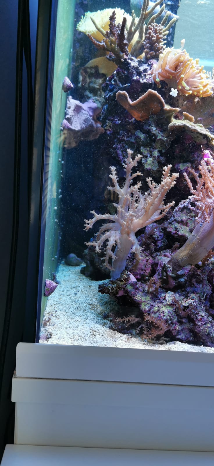

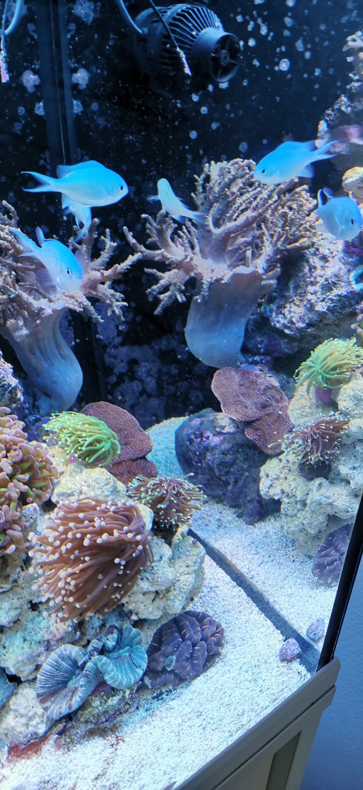

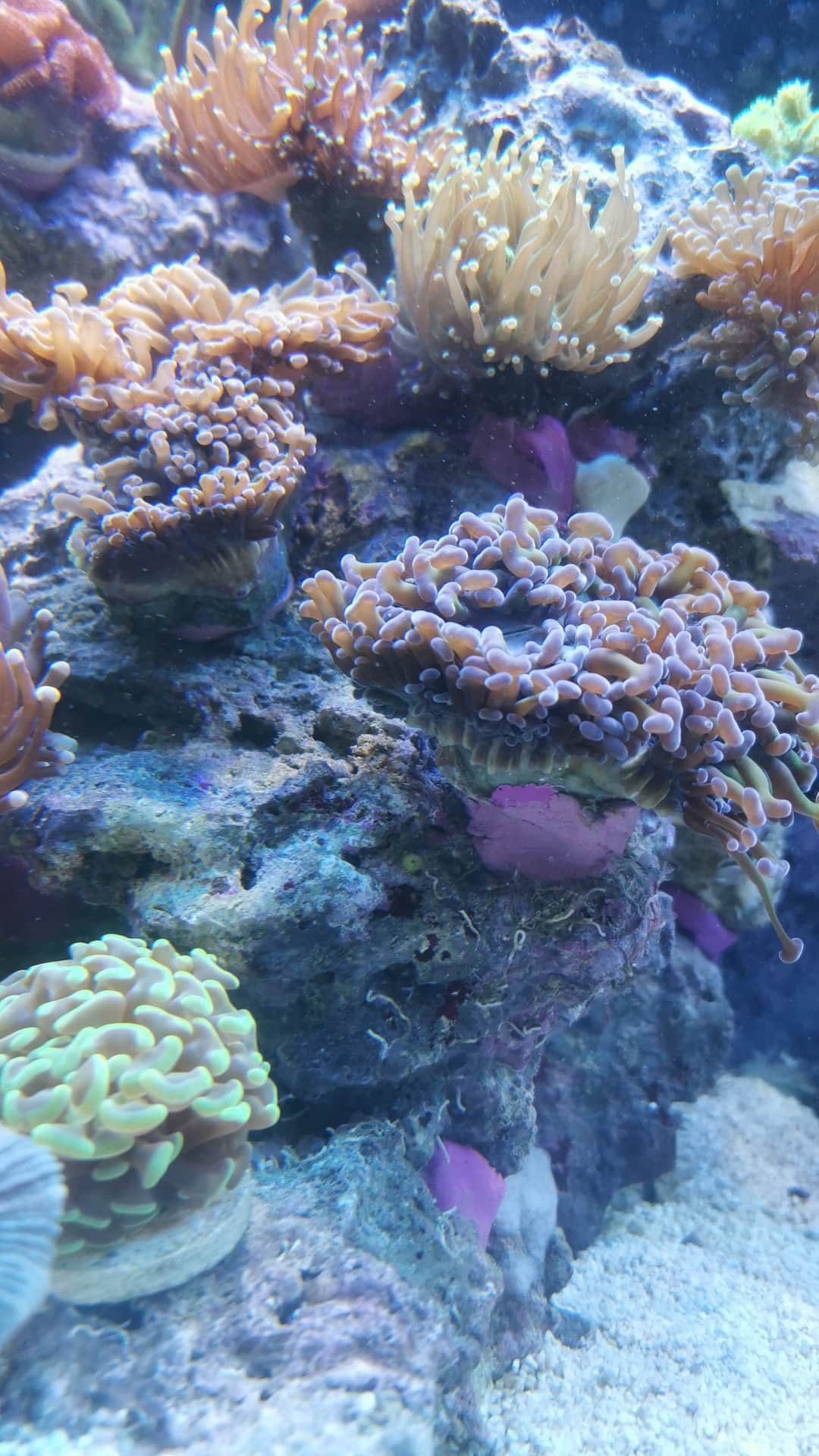

vielen Dank für deine schnelle Rückmeldung. Hier die Fotos von der Seite, rechts steht an der Wand da siehst du also nur das Spiegelbild. Insgesamt sieht unser Aufbau zwar sehr massig aus, aber eigentlich sind es links zwei Türme/Spitzen, mittig ist es sehr flach (dahinter Gorgonie) und rechts wieder ein Turm/Spitze und dann wird etwas massiver da hier unser vorhandenes Lebendgestein zum Einsatz kam. Durch den Korallenbesatz kann man inzwischen den Aufgaben nicht mehr so gut erkennen. Die Steine stehen sehr locker aufeinander und haben viele Löcher/Durchgänge. Auch nach hinten haben wir sehr viel Platz (5-10cm). Links und Rechts oben sind die Aquamedic ecodrift 8.2 Pumpen, welche schräg zur Mitte gegen die Frontscheibe ausgerichtet sind. Hinter dem etwas massieren rechten Riff ist im unteren Bereich die Tunze, welche Richtung Wasseroberfläche strömt. Der Strahl der Förderpumpe ist mittig/links in Richtung Frontscheibe gerichtet. Meinst du wir brauchen noch mehr Strömung? Hier die Fotos:
ok. Meist ist es bei einem mittigen Ablaufschacht die Pumpen versetzt an die Seitenscheiben zu packen, um möglichst viel Wasser zu bewegen. Auf keinen Fall die Pumpen auf die Wasseroberfläche Ausrichten. Ihr wollt das Becken Beströmen nicht die Oberfläche. Schaut bitte, ob überall genug Strömung hinkommt und entscheidet dann, ob ihr die Pumpen um platziert.

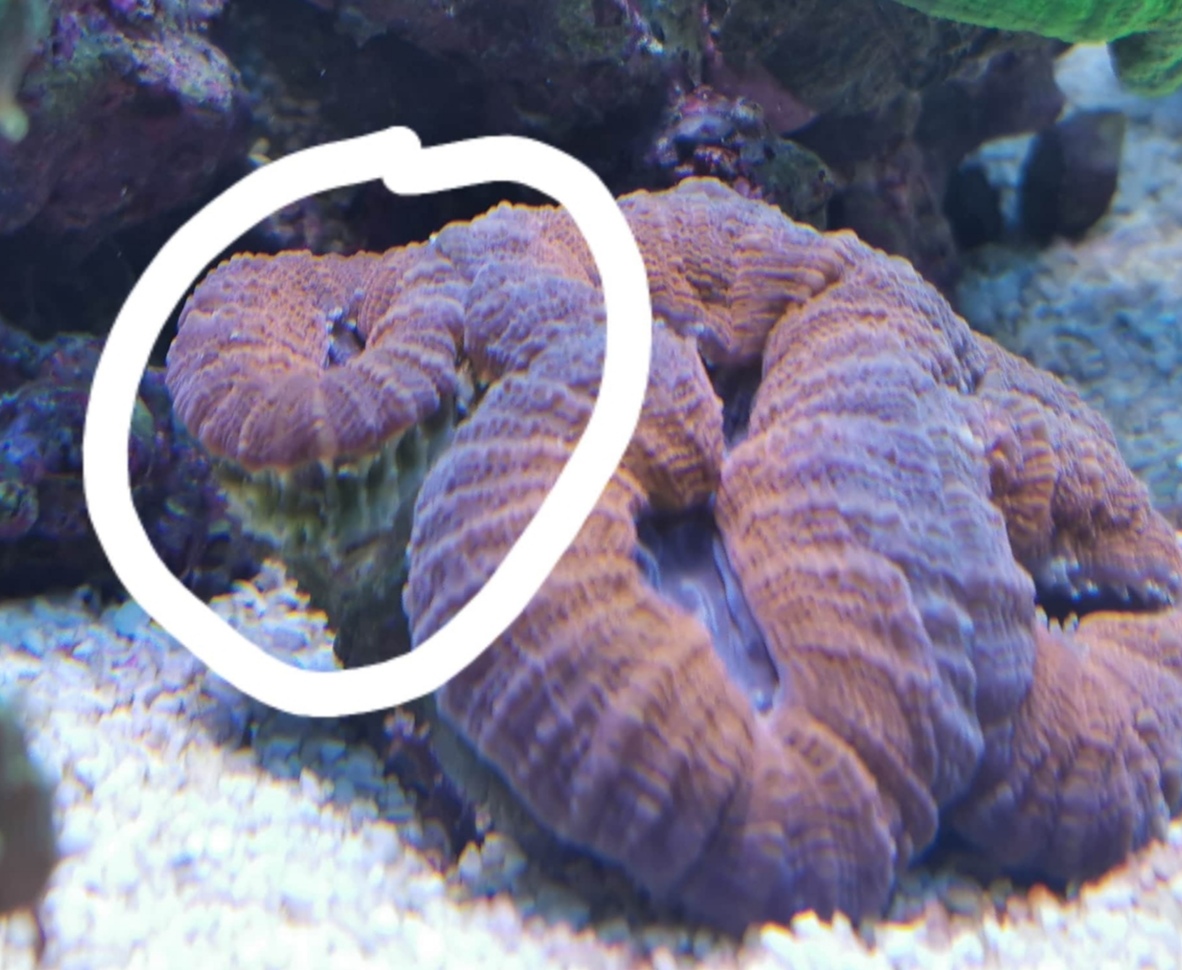

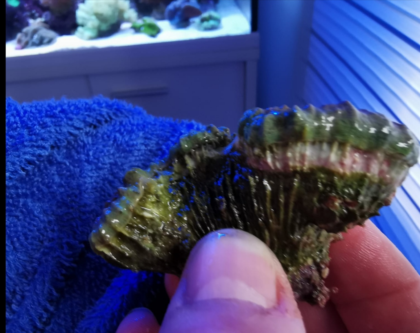

jetzt ist das eingetreten wovor ich lange Zeit Angst hatte. Wir haben immer die Aussage bekommen, trotz der Nährstoffprobleme, dass unsere Korallen ja gut da stehen. Das ändert sich gerade. Unsere Korallen sterben und wir können dabei zusehen. :(
Sowohl die Lobos wie auch bei unseren Euphis sieht man jetzt das Skelett und wenn ich richtig recherchiert habe, dann sind das Bohralgen. Wir wissen einfach nicht mehr weiter. Der NO3 und PO4 Wert will einfach nicht sinken und so langsam verlieren wir wirklich die Lust bzw. sind ratlos was wir machen können / sollen, denn so kann es nicht weiter gehen.
NO2 liegt bei 0.2, NO3 bei 50 und PO4 bei 0.3. Wir filtern seit ca. 7 Wochen Clean Carb und seit einer Woche auch Anio. Bis gestern beides in einem Filter, jetzt haben wir für Anio einen separaten Filter besorgt, da sich der PO4 Wert einfach nicht verändert hat.
Aber was können wir tun? Hilft Zeolith um den Nitratwert zu senken? Wenn ja, welchen empfiehlt ihr? Andere Idee?

Hier noch ein Foto vom Technikbecken:
