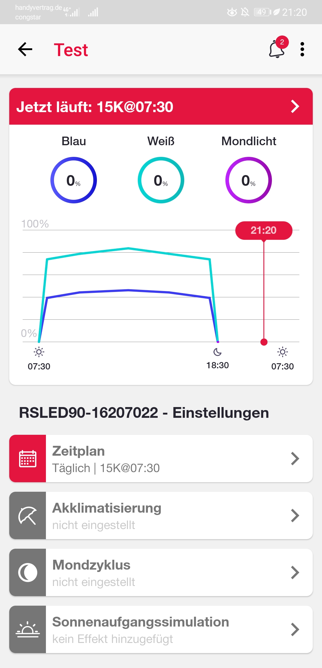

Licht ist an der höchsten Stelle 85/45 weiß /blau.

Deine Lichtkurve steigt zu schnell an und sinkt zu schnell. Die hast also quasi fast kein Sonnenaufgang und kein Sonnenuntergang. Also fast 11 Stunden "max."Beleuchtung.
Würde das auf jeden Fall anpassen. In den SEA-Z hat Jörg hierzu eine sehr schöne Empfehlung zum An- und Abstieg gegeben inkl. Diagramm.

Das mit dem Licht haben wir ja in meinem anderen thread über po4 und no3 schon besprochen. Auch, dass ich eine bogenförmige Kurve hatte, und meine Gründe, warum ich sie geändert habe.
Re: 96L Familienriff
Richtig. Hatte ich nicht mehr auf dem Schirm. Würde ich persönlich trotzdem nicht so machen.
