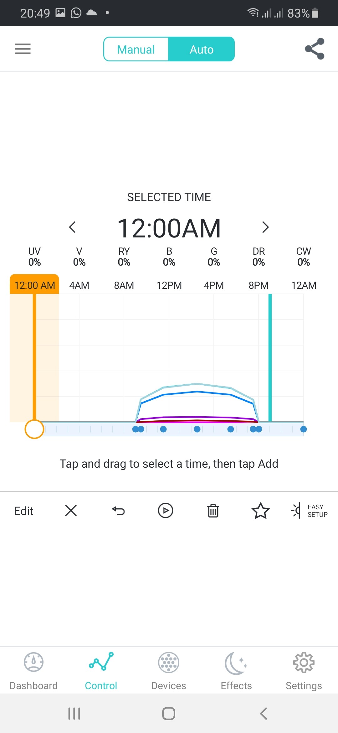

Hier die vorläufige Programmierung der Prime HD

Beide Lampen laufen also im Moment mit maximal 38 bzw. 39 Watt... zu viel oder zu wenig?
Danke und LG!
Kathrin
