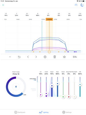

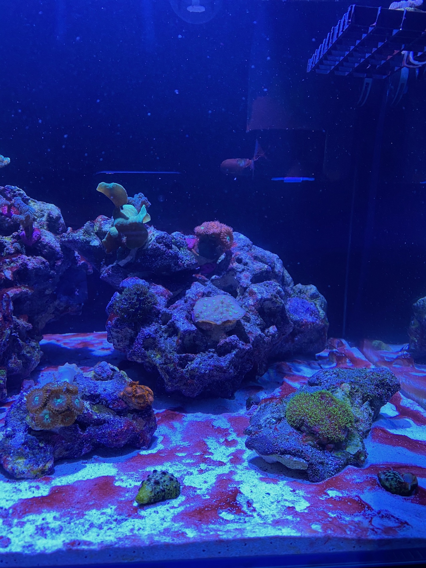

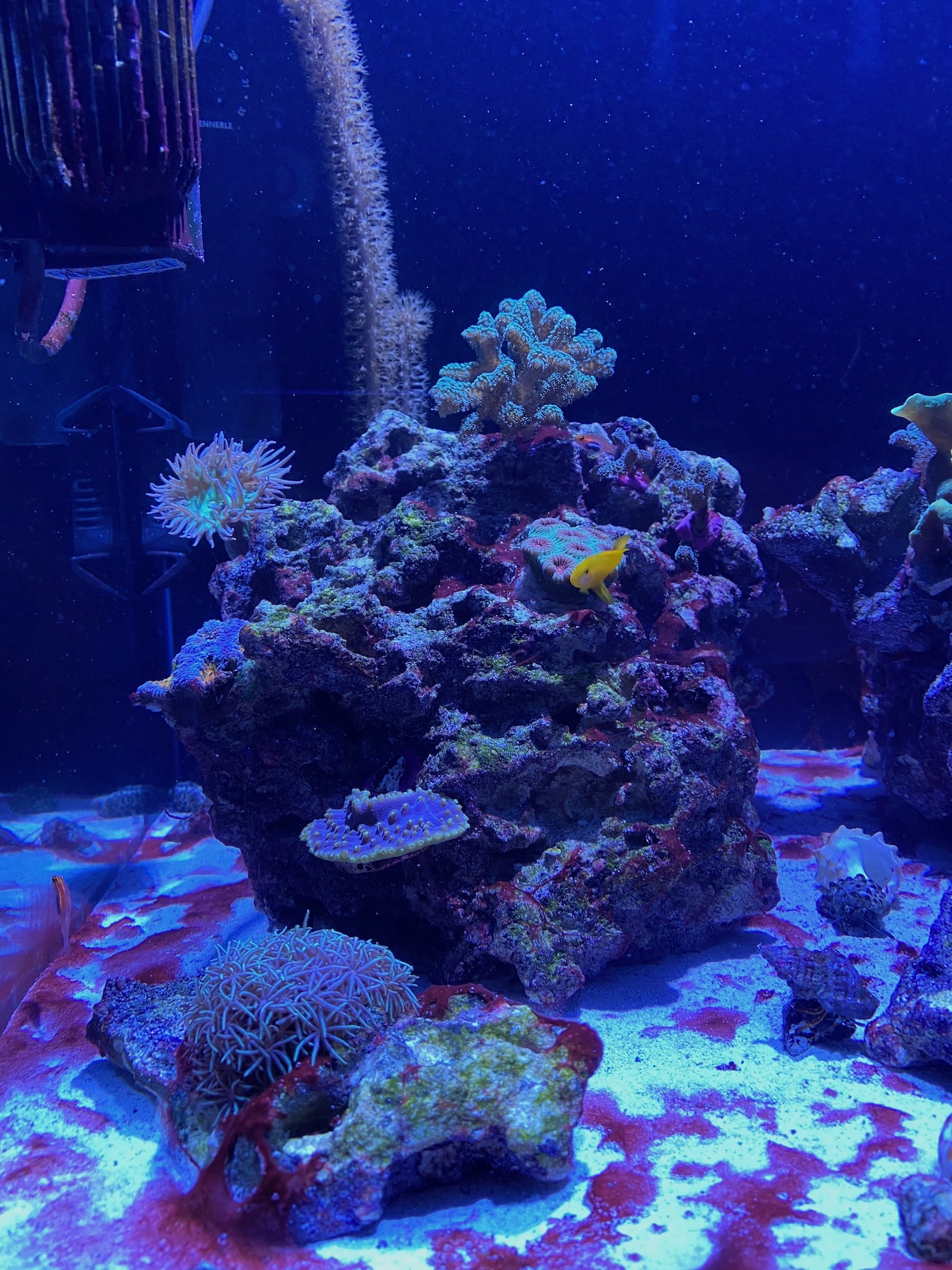

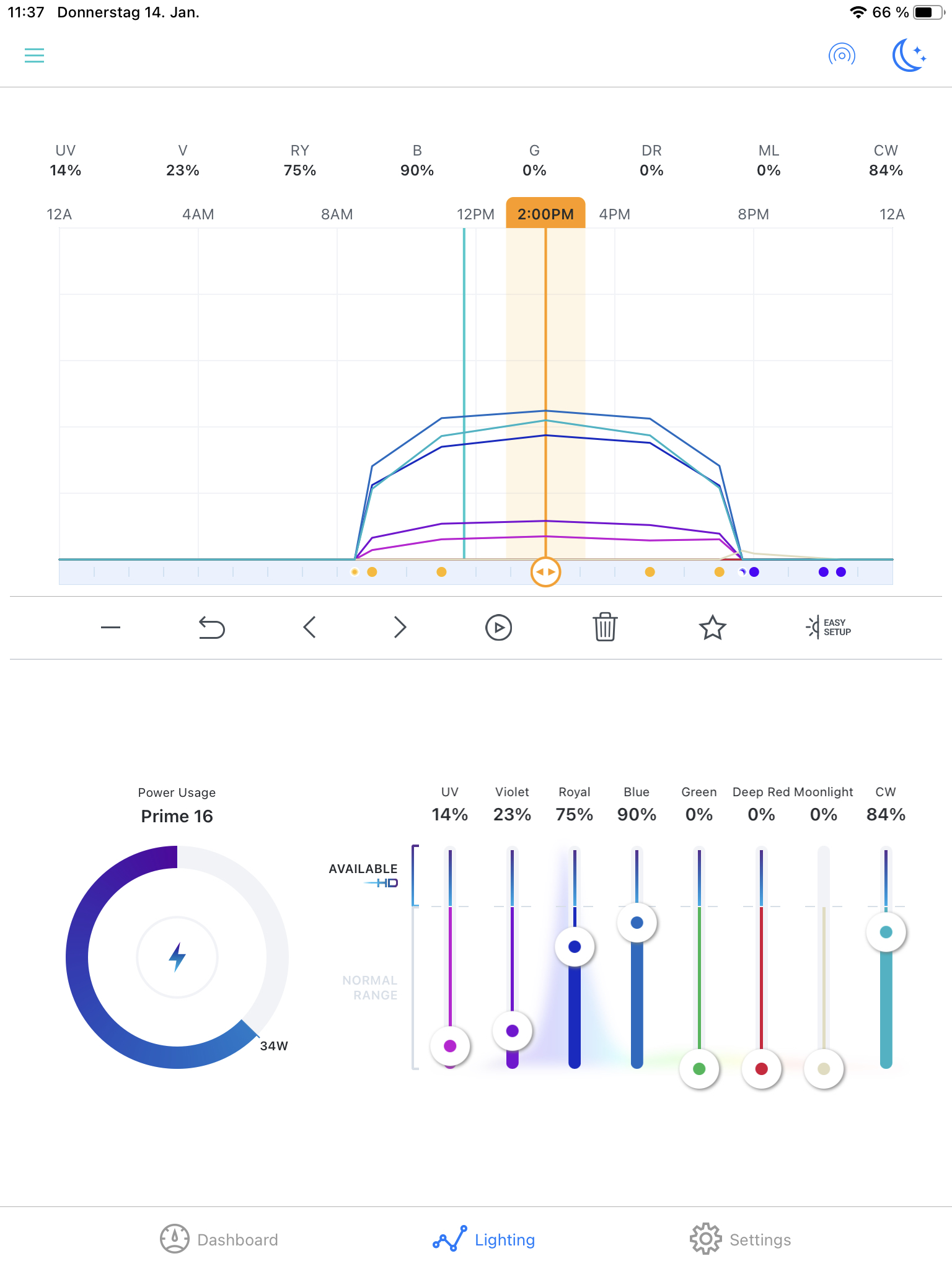

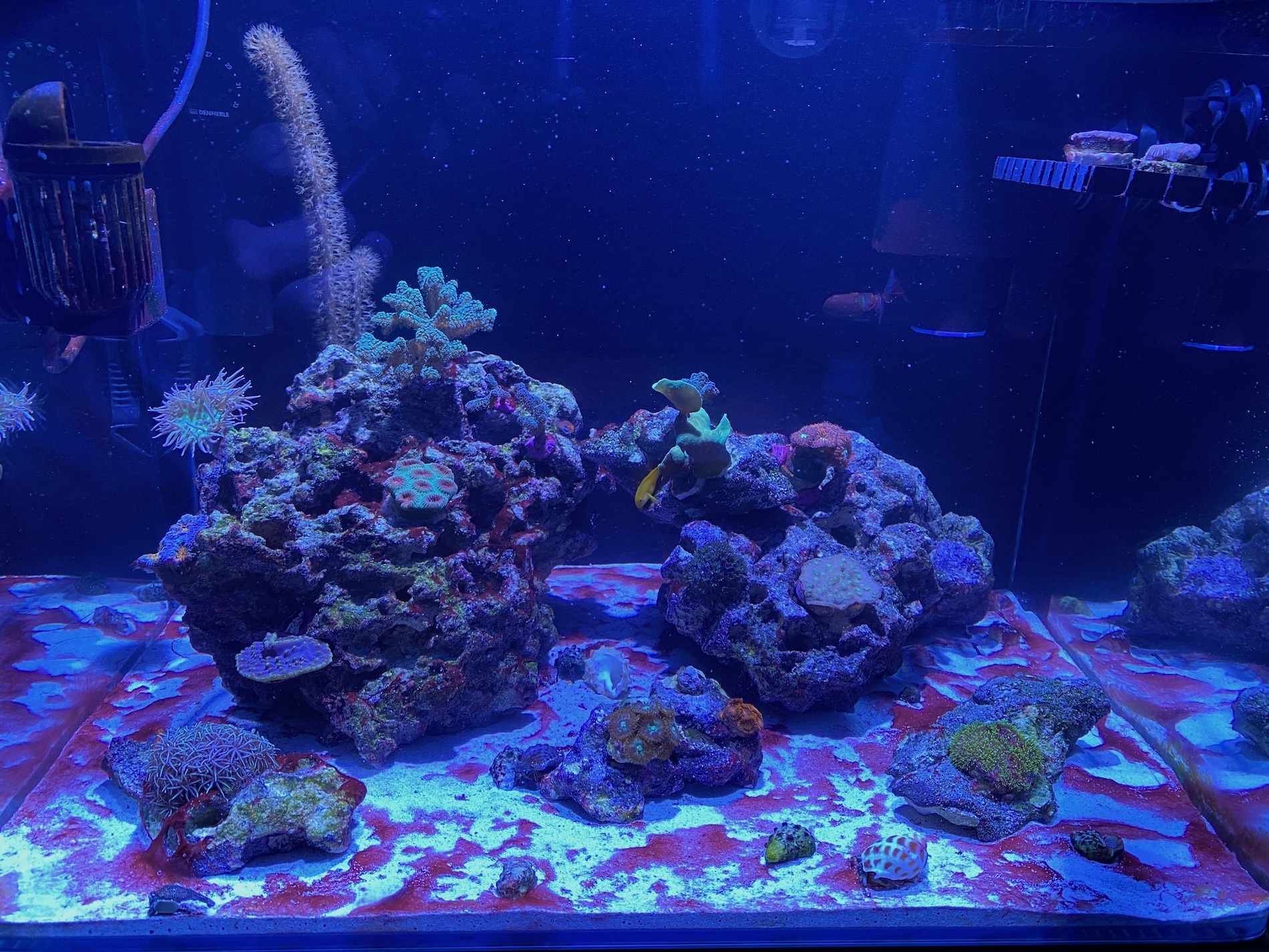

Anbei ein Bild vom Aquarium, meine Lichteinstellung und die ICP vom 01.12.20

Hier nochmal Bilder vom Aquarium in etwas besserer Auflösung

Hi und willkommen hier.
Bei der Beleuchtung würde ich vorerst das UV und Violett rausnehmen. Kann man zum späteren Zeitpunkt immer wieder reinnehmen.
Das complex erstmal weiter dosieren. Alu fällt Phosphat. Evtl. Auch complete geben, wenn es den Korallen gut tut.

Alles klar, UV und Violett nehme ich erstmal raus.
