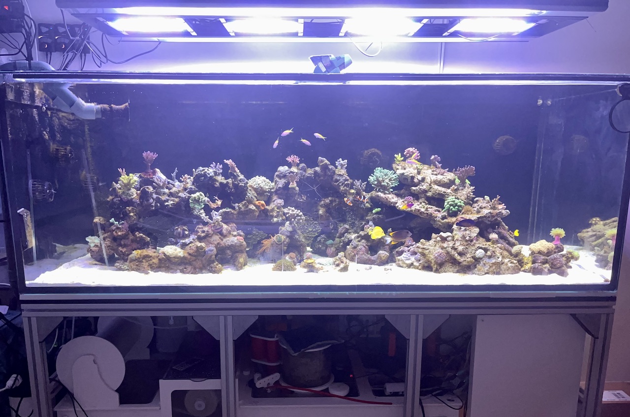

Nach einem Jahr der Planung ging es endlich los. Der Boden im Wohnzimmer wurde geöffnet, der Estrich und die Dämmung durch Eisen bewährten Faserbeton ersetzt ( an der Stelle an der das Becken steht + einem 15cm Rand) und an der Kellerdecke wurde ein Stahlträger eingezogen. Das Becken mit den Massen 200cm x 90 cm x 70 cm steht auf einem Aluminium-Profil Gestell. Die Filterung übernimmt eine RE Vlies Dreambox mit einem Vliessfilter, einem BK200 DeLuxe, einem Medienfilter, einem Zeovit Filter , eine Deltec 85W UV Lampe und ein Sander C200 Ozonisator. Beströmt wird mit 4 MP40 Pumpen und die Rückförderpumpen sind 2 RE RD3 100W (Druckversion). Eine Pumpe bedient die UV Anlage, die andere geht direkt ins Becken. Beleuchtet wird mit eine Giesemann Stellar XL 1800 und 4 Radion XR30 Pro. Automation und vor allem Überwachung über einen GHL Profilux mit diversem Zubehör. Wasseraufbereitung über eine Aqua Medic Platinum + Druckerhöhungspumpe und einen Ionenharzfilter. Das Becken wurde mit 30kg Lebendgestein und einigem an CaribSea Shape Rock eingerichtet. Denke das war das Wichtigste in Kürze, der Rest im angehängten Anamnesebogen.

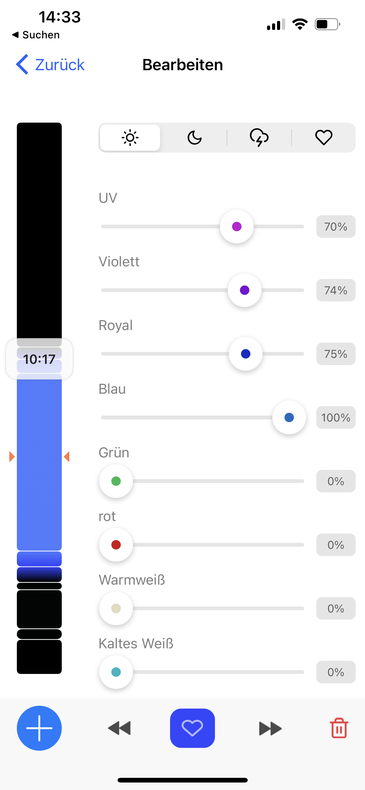

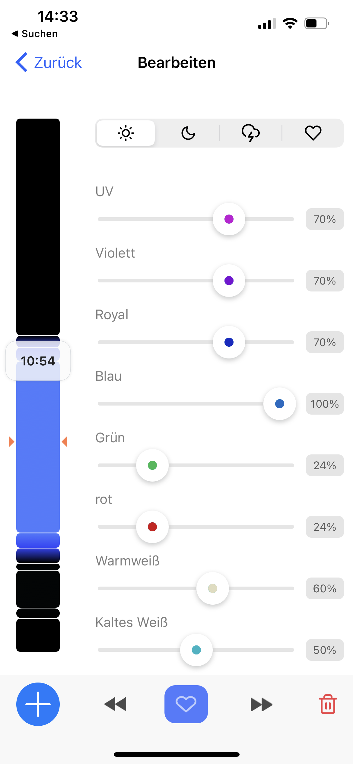

Morgens und abends sind folgende Einstellungen aktiv Blauphase
SpiegelReef
Beiträge: 46
Registriert: Donnerstag 27. Oktober 2022, 08:42
Wohnort: D-21335 Lüneburg
Re: SpiegelReef - Umstieg auf Sangokai - Lüneburg
Beitrag von SpiegelReef »

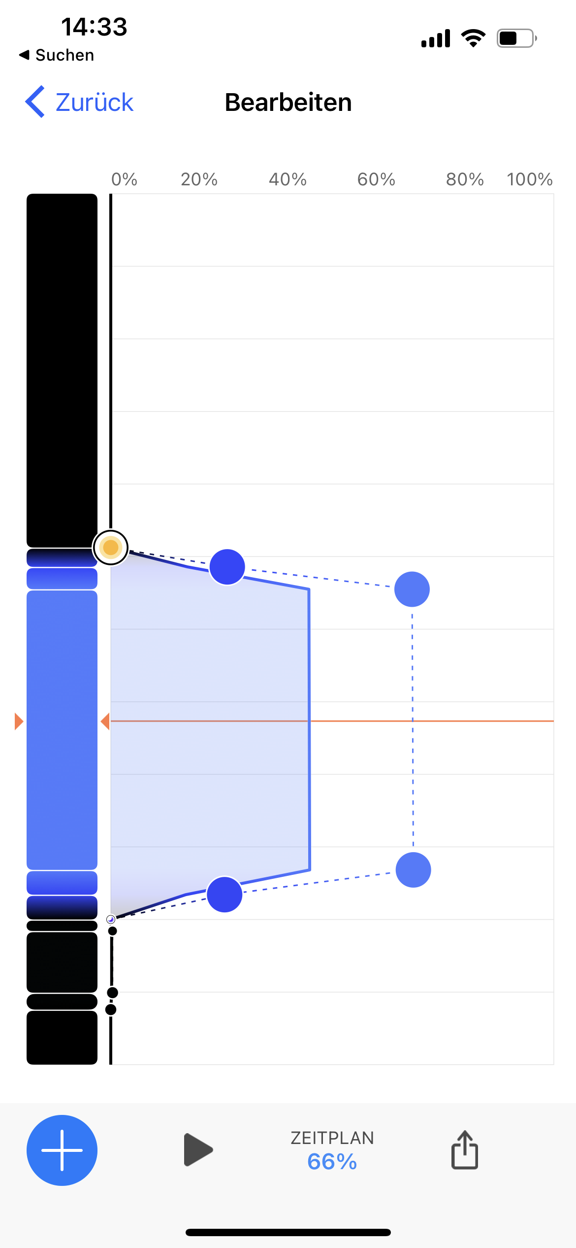

Tagsüber dann diese Einstellung
Hallo Dennis,
danke für die Einstellungen. Ich würde UV und violett nicht so hoch fahren solange es Probleme im Becken gibt. Hier mal meine Empfehlungen für die Radions:
Ecotech Radion G4/G5/G6(pro):
UV max. 25%
violet (G4 pro): max. 35%
Deep Blue 80%
Blue 100%
White (cool white) 60-100%
Warm white (G4 pro) mind. 50% niedriger als kaltweiß
Grün 0 - max. 15%
Rot 0 - max. 10% (bei Wachstumsstörungen am besten ganz)
Das sind Maximaleinstellungen für die Tagesmaximalleistung, d.h. nicht, dass Du das Licht so hoch fahren musst, es geht nur im die Verteilung der Kanäle zueinander relativ zu 100% Blau. Du hast mit den 4 Radions und T5 sehr viel Licht über dem Becken, von daher würde ich das Licht in der Intensität auf jeden fall zurück schrauben, ggf. auch nur insgesamt 11 h beleuchten statt 12. Bauphase vor allem abends bitte auch immer komplett ohne UV/violett, weil die Korallen zu dem Zeitpunkt völlig ausgelastet sind.
Weniger Licht erzeugt dann auch weniger Algenwachstum und die Korallen können sich gesünder entwickeln.
Den Zeolithfilter kannst Du sofort entfernen, gerade wenn man anfängt Material raus zu nehmen und der Durchfluss bleibt gleich hoch, ist der Abrieb vom Zeolith meistens viel stärker und man macht damit mehr verkehrt als richtig. Am besten also ganz raus nehmen, dann hast Du sofort eine bessere Stickstoffverfügbarkeit. Meistens kommen Rückfragen, ob man so einen Filter nicht ausschleichen müsste wegen Bakterienaktivität etc. Was weg ist, ist weg, d.h. nimmst mit dem Filter die gesamte Aktivität weg und was nicht mehr da ist, kann auch im System nichts mehr verursachen.

Halte mich uns gerne auf dem Laufenden. Eine Sache noch, ich würde rein optisch für den Zulauf ins Becken eine Alternative suchen, das ist schon extrem prominent. Du hast ein edles high end Technikbecken, aber der Einlauf ins Becken… da geht noch was ;-) Ich würde die Rückförderpumpe auch gar nicht als Strömungsgenerierung nutzen, Du hast genug und auch leistungsfähige Pumpen mit den MPs. Die Rückförderpumpe muss nichts anderes machen, also Wasser von unten nach oben zu pumpen. Ich lasse den Einlauf genau auf Höhe der Wasseroberfläche entweder mit 90° oder 45° Winkel direkt ins Becken laufen. So dass das Wasser von den MP40 direkt angesaugt werden kann. Das ist optisch unauffällig, wenn Du die Pumpe aus machst oder Stromausfall ist, zieht die Pumpe sofort Wasser und letztlich macht die Förderpumpe so einfach ihren Job.
