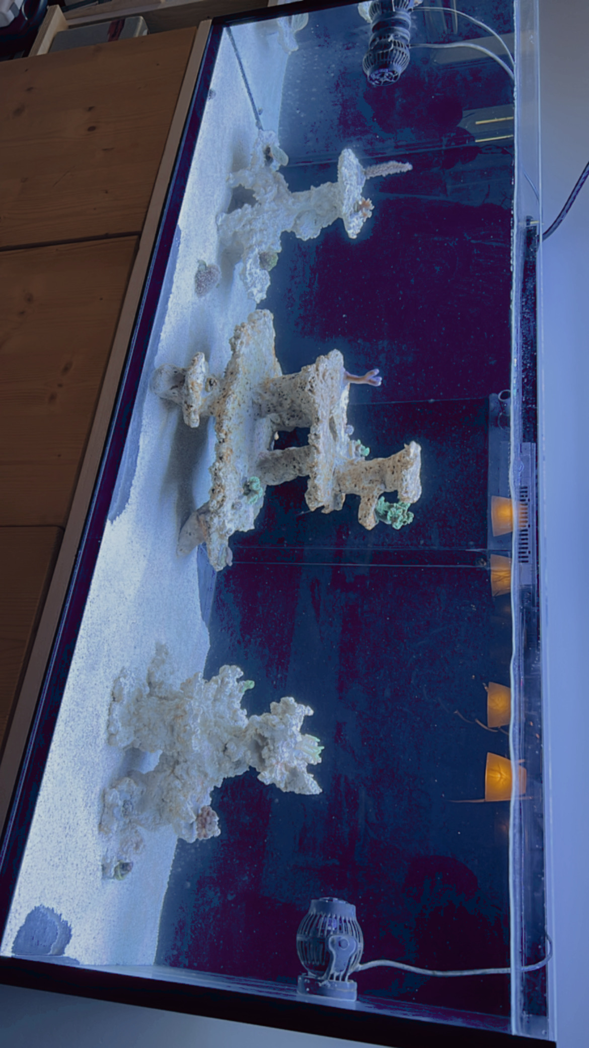

Wir haben unser Aquarium (Reefer 425XL, anderes Technikbecken, Volumen inkl. Technikbecken sind 490l) frisch gestartet nach dem Sangokai Starter System. Wir haben das Wasser analysieren lassen und leider sieht es aktuell nicht so gut aus. Über Nacht sind die Steine und Sand plötzlich braun übersät. Wir haben das Wasser bei FaunaMarin analysieren lassen. Anbei die Auswärtung. Wir haben bereits eine Osmoseanlage mit RO-resin von Aqua Medic. Wir können nicht nachvollziehen weshalb die Silikat Werte etc. so unfassbar hoch sind. Nachdem Phosphat zu hoch war hatten wir vor einer Woche Ultra Phos von Fauna Marin in den Filter gegeben. Anscheinend ohne Erfolg. Anbei sind Fotos vom Becken/Korallen von gerade eben + die Laboranalyse. Über Tipps wie wir weiter vorgehen sollen wären wir sehr dankbar. Inbetriebnahme des Aquariums war am 01. November.

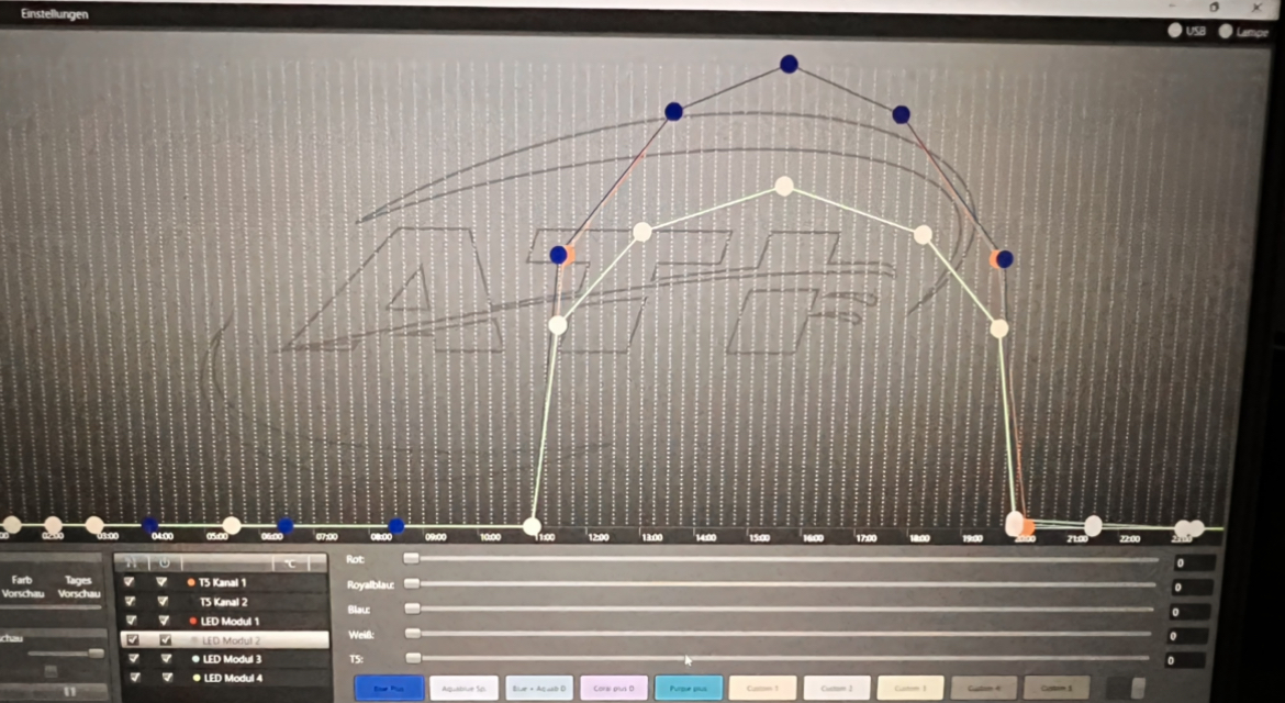

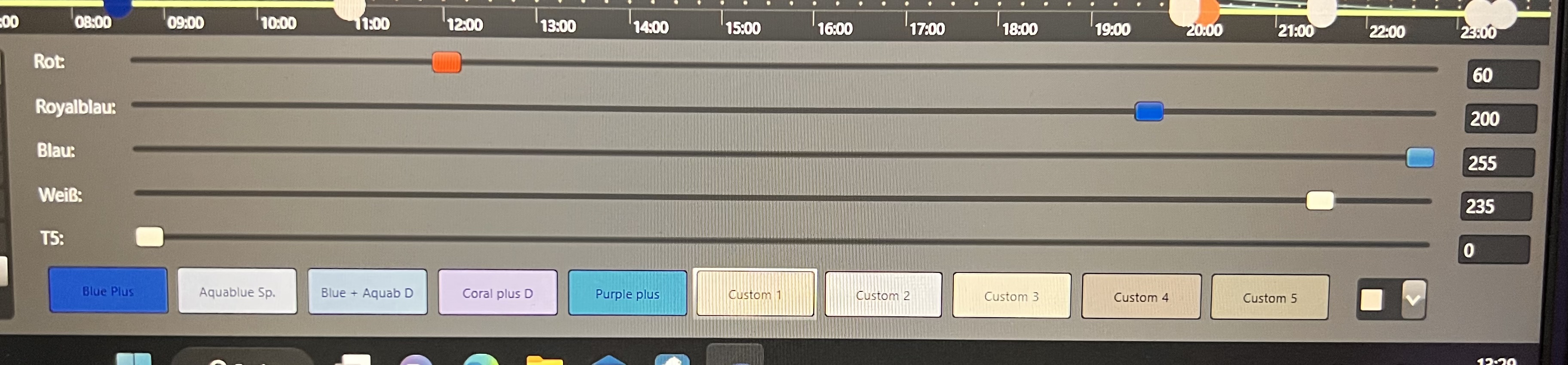

Wir haben eine ATI Hybrid 4x80w T5 und 4x 75w LED. Anbei Bilder der Konfiguration. Phosphat wollten wir senken, da unser Hanna Checker 0,09 angezeigt hatte. Dass nun in der Analyse gar keiner vorhanden ist hat uns sehr verwundert. Den Filter werden wir direkt entfernen und einen WW machen. Aufgrund des gedachten zu hohen Phosphat Wert und Nitrat Wert zwischen 5 & 10mg haben wir vom Start System ab dem 5. Tag nichts mehr hinzugefügt.

Hi, danke für die schnelle Info zum Licht. Bitte nehmt bei den alten ATI clustern Rot bitte komplett raus, das hat einen Grund, weshalb die neuen Cluster gar kein Rot mehr haben
Bitte den Kanal nicht nutzen. Dann würde ich die LED maximal auf 40% fahren in der Tagesmaximalleistung, ihr habt über die T5 Leistung genug für den Anfang. Wie hoch hängt die Lampe über dem Becken?

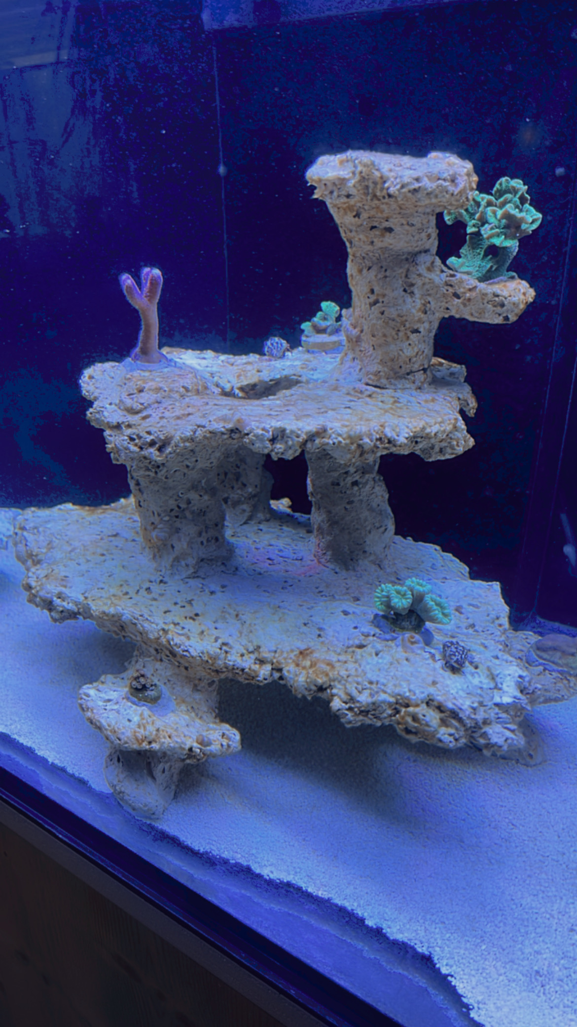

Sind das drei verschiedene Keramiken, die ihr habt? Sieht aus wie rechts Korallenwelt, Mitte Riffsystem und links ARKA… kann das sein?
Könnt ihr Nitrit nachweisen? Nitrit verfälscht den Nitrattest, daher kann der gerade in frischen Becken schnell ausschlagen, ohne das überhaupt Nitrat da ist. Ansonsten sehen die Korallenableger ja ganz okay aus, oder habt ihr da konkret Probleme mit Gewebeverlust oder stehen welche schlecht?
Wichtig ist, dass ihr das Becken weiter besetzt, gleichzeitig aber nicht zu stark beleuchten, das ist wichtig, sonst bekommt ihr Dinos und/oder schleimige Goldalgenbeläg, wenn ihr anfangs zu stark beleuchtet.

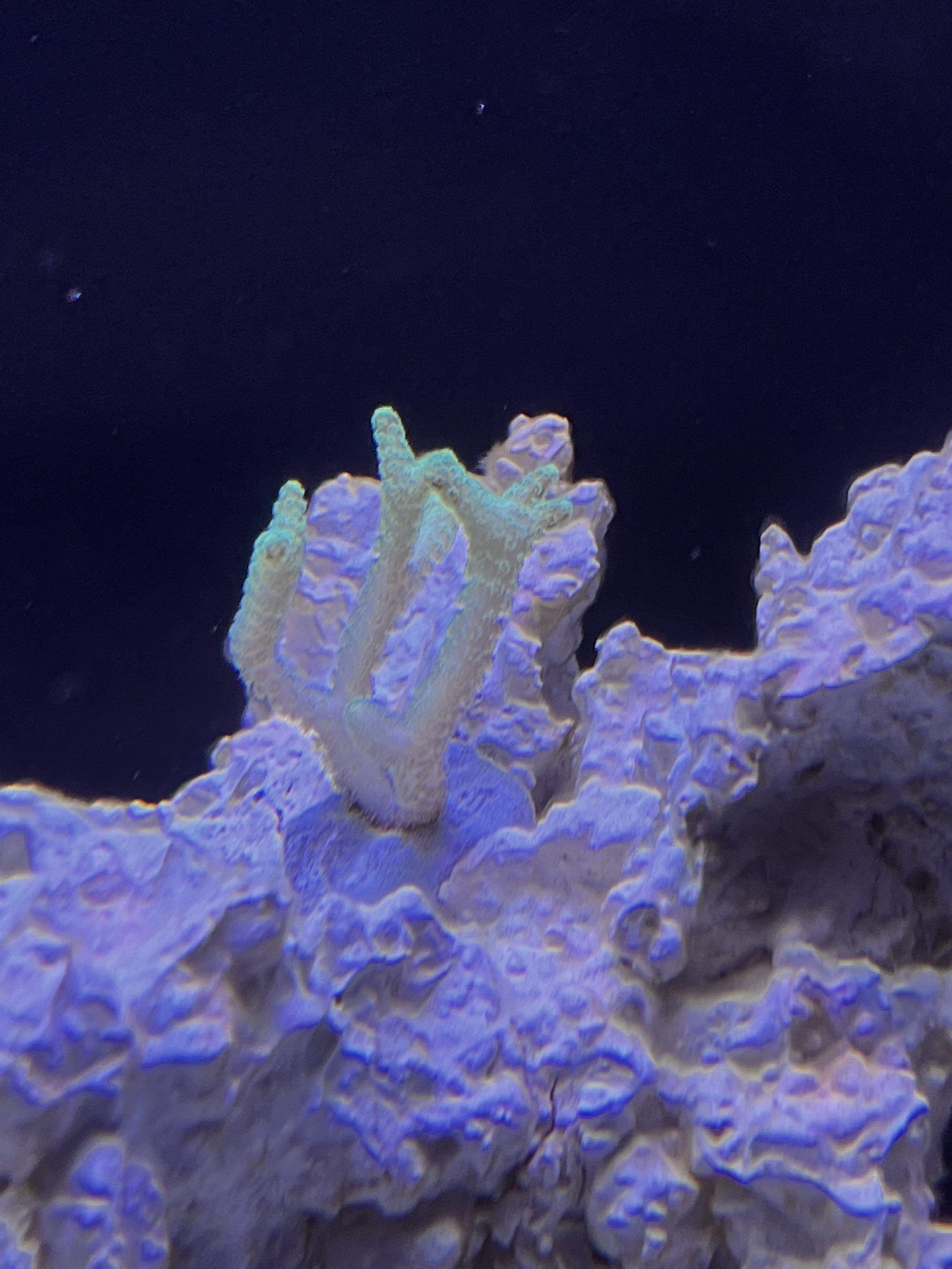

Die Riffkeramik Links und Rechts ist von Korallenwelt und der mittlere ist Totgestein. Den haben wir von jemanden privat abgekauft. Nitrit haben wir gemessen, der Wert liegt etwa bei 0,1. Bei den Korallen sieht eine komisch aus. Sie ist so hell geworden, die Seriatopora hystrix green. Ich hänge ein Foto an, die Fotos sind nur leider immer nicht so gut durch das Blau. Aber einigermaßen sieht man es. Ansonsten zieht die Gorgonie immer wieder tagsüber ihre Polypen ein. Der Rest sieht gut aus.

Hängt die Lampe bitte auf 25 cm über die Wasseroberfläche. Die Säule in der Mitte ist Keramik, das ist kein Totgestein. Mit 0,1 mg/L Nitrit habt ihr auf jeden Fall einen Ausschlag im Niitrattest, achtet also darauf, dass ihr auch mit dem complete arbeitet 1-2x die Woche. Ansonsten wie gesagt die Lampe höher hängen und die LED Leistung reduzieren, aber das habt ihr ja schon wie Du geschrieben hast. Wenn Korallen tagsüber oder abends zu gehen, ist das Strahlungsstress Symptomatik.
