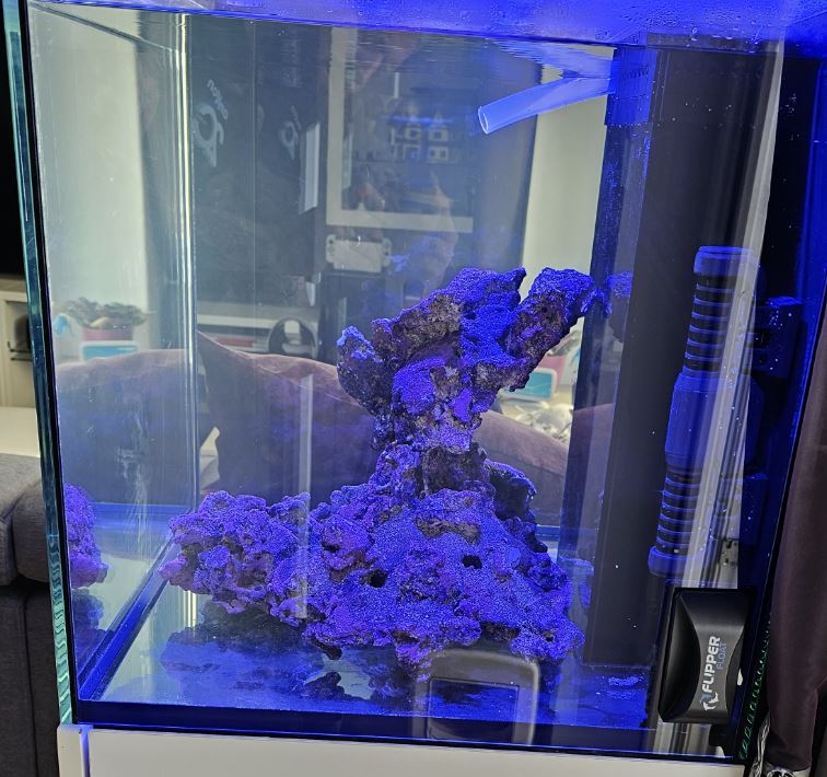

kurz zu mir ich bin Ulrich aus München und starte nun endlich in die Meerwasseraquaristik. Habe schon etwas Erfahrung in Terraristik (naja... seid 15 Jahren vielleicht doch etwas mehr als nur etwas Erfahrung) und hatte schon 4 Süßwasserbecken (aktuell 2 Nano-Becken Garnelen und Betta Splendens).
Mit dem Red Sea REEFER™ 170 wollen wir jetzt erstmal etwas Erfahrung sammeln, bevor wir uns nächstes Jahr ein 700-800 Liter Becken (aktuell haben wir das Red Sea Reefer 625 G2+ im Auge) ins Wohnzimmer stellen wollen. Natürlich wollen wir das Red Sea REEFER™ 170 dann nicht einmotten sondern weiter laufen lassen.
Kurz zum Becken:
Tag 0 (und davor):
Red Sea Reefer 170, würde Ende September 2023 gebraucht erworben, inklusive folgender Technik:
  • DC Runner 2.3 (Rückförderpumpe,steuerbar)
    ARKA® Core ACS80 (Eiweißabschäumer)
    Red Sea Reefer 170 (Strömungspumpe)
    Red Sea RL 90
    Filterung nur über gutes ausgewaschenes JBL Symec VL Vlies, Ansonsten ist der Korbaktuell noch leer
Becken wurde mit Süßwasser gereinigt und getestet. Alles dicht und läuft gut, somit ab in die weitere Planung. Aquarium Händler des Vertrauens gesucht (sind durch 3 Läden bis wir ein gutes Gefühl hatten). Osmoseanlage ist auch installiert. Anfang Oktober war es dann soweit und wir haben gestartet.
Tag 1 (02.10.2023):
  • Aufbau mit CaribSea Life Rock Bodengrund soll CaribSea Ocean Hawaiian (life sand) werden. Dieser hat aber Lieferverzug und kommt morgen an (Tag 2).
    150 Liter natürlichen Meerwasser befüllt, und mich mit dem Ablaufgeräusch rumgeärgert (Rückförderpumpe auf 40%, Kugelabsperrhahn ist schon verbaut).
    Lampe auf 12 h (30% blau 30% weiß) und 2 h (10% Mondlicht) Mond eingestellt.
    Reefer 25 auf 40% (zufällige Welle)
Bitte nicht über den Schlauch wundern... der wird noch durch einen "Entenschnabel" ersetzt.

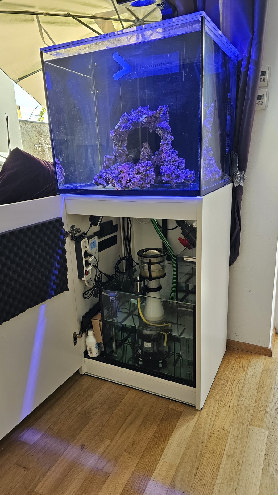

Re: Red Sea 170 - Erstes Becken
Hallo Ulrich,
Danke für die Bestellvorstellung und vorab viel Spaß und Erfolg mit diesem neuen Projekt :-)
Zunächst würde ich noch anmerken wollen, dass es auf den Fotos so scheint, als sei der Aufbau sehr nah an den Scheiben und das solltet ihr bevor es wirklich los geht unbedingt korrigieren. Ihr könnt dort die Scheiben nicht richtig putzen, könnt dort keine Korallen platzieren, strömungstechnisch behindert ihr damit auch die Strömungsausbreitung. Ich würde das auf jeden Fall alles etwas mehr nach Innen verkleinern.
Das Mondlicht bitte nicht benutzen und anfangs bitte auch nur maximal 9 h lang beleuchten für die ersten 2-3 Wochen, 12 ist viel zu viel für den Anfang und ich persönlich arbeite an meinen Anlagen auch immer nur mit 11,5 h maximal. Wenn nach ein paar Becken das Becken gut läuft kannst Du langsam erhöhen.

Danke für deine Antwort. Zu deinen Punkten:
1) Abstand des Aufbaus
Der Aufbau steht an genau einer Stelle am Glas an (Ablaufschacht). Zu allen anderen Scheiben sind mindestens 10 cm Platz. Gerne kann ich aber noch etwas vorziehen (nach vorne ca. 12-14 cm Platz und zusammenrücken, dann dürfte ich ca. 5 cm vom Schacht wegkommen.
2) Licht
Ah okay, dann sah das perspektivisch auf den Fotos extremer aus, aber eigentlichen kann man zu den Scheiben nie genug Platz haben, das fällt einem dann mit der Zeit schnell auf, wenn man gerade dann auch mit den Korallen schnell an der Scheibe ist, dann kann man schlechter putzen etc.

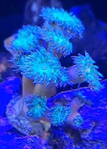

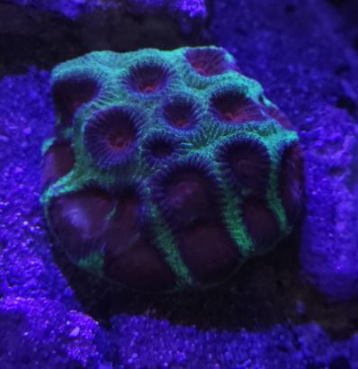

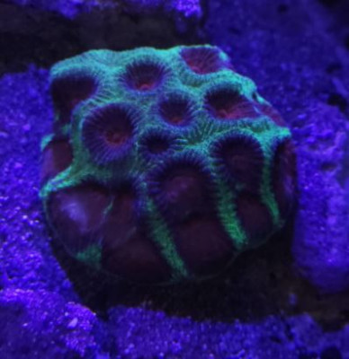

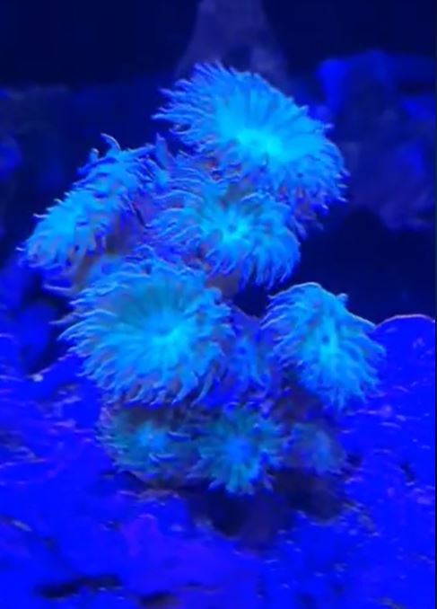

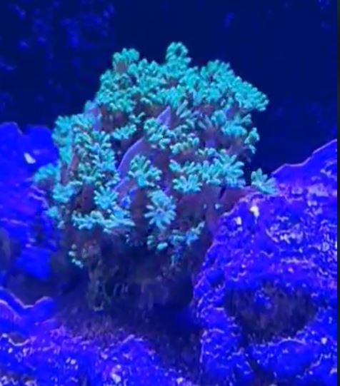

Zeit für die ersten tierischen Bewohner. Die Entscheidung für die Korallen haben wir auf der Grundlage von Beratung (in zwei Fachgeschäften) und Optik getroffen. Ob dies nun wirklich zu 100% die passenden Korallen sind würde ich also nicht sagen. Wir sind aber sehr zufrieden wie diese aussehen (und aus Fehlern lernt man bekanntlich am besten ;) ). Leider sind mir die Namen schon wieder entfallen (bin nicht wirklich gut im Namen merken).
Sollte sich die eine oder andere als schlussendlich unpassend herausstellen, könnte sie ja nächstes Jahr ins größere umziehen. Der Riffaufbau besteht aus 4 einzel Steinen und ist nicht geklebt. Also super modular, das könnte sich in Zukunft noch als Vorteil herausstellen.
Tag 7:
Bisher sehen die Korallen sehr gut aus, stehen schön in der Strömung und "fahren" ihre Polypen sehr hübsch aus. Ein echtes Schauspiel und es übertrifft unsere Erwartung, wie Eindrucksvoll so ein Becken ist, bei weitem. Dabei sind doch bisher "nur" drei Korallen eingezogen.

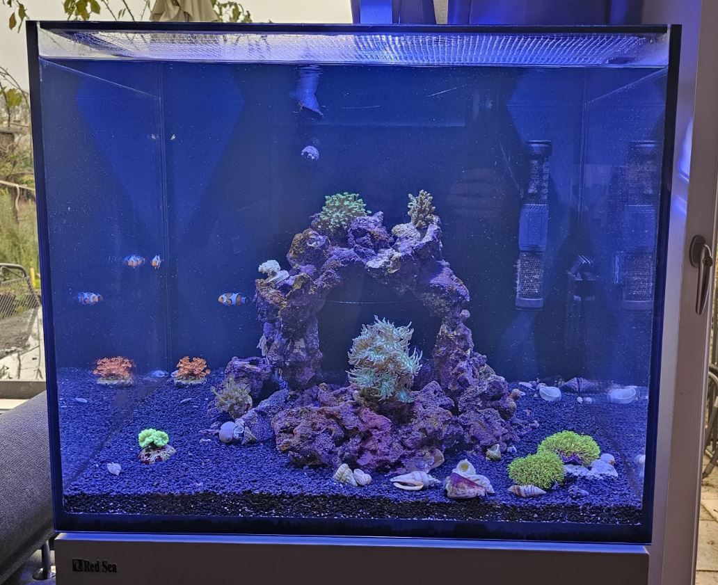

Hier noch Bilder von Tag 6:
Heute mache ich noch ein Übersichtsbild, um zu zeigen was wo platziert ist. Dafür warte ich aber noch bis die Korallen aufwachen.
Ulrich
