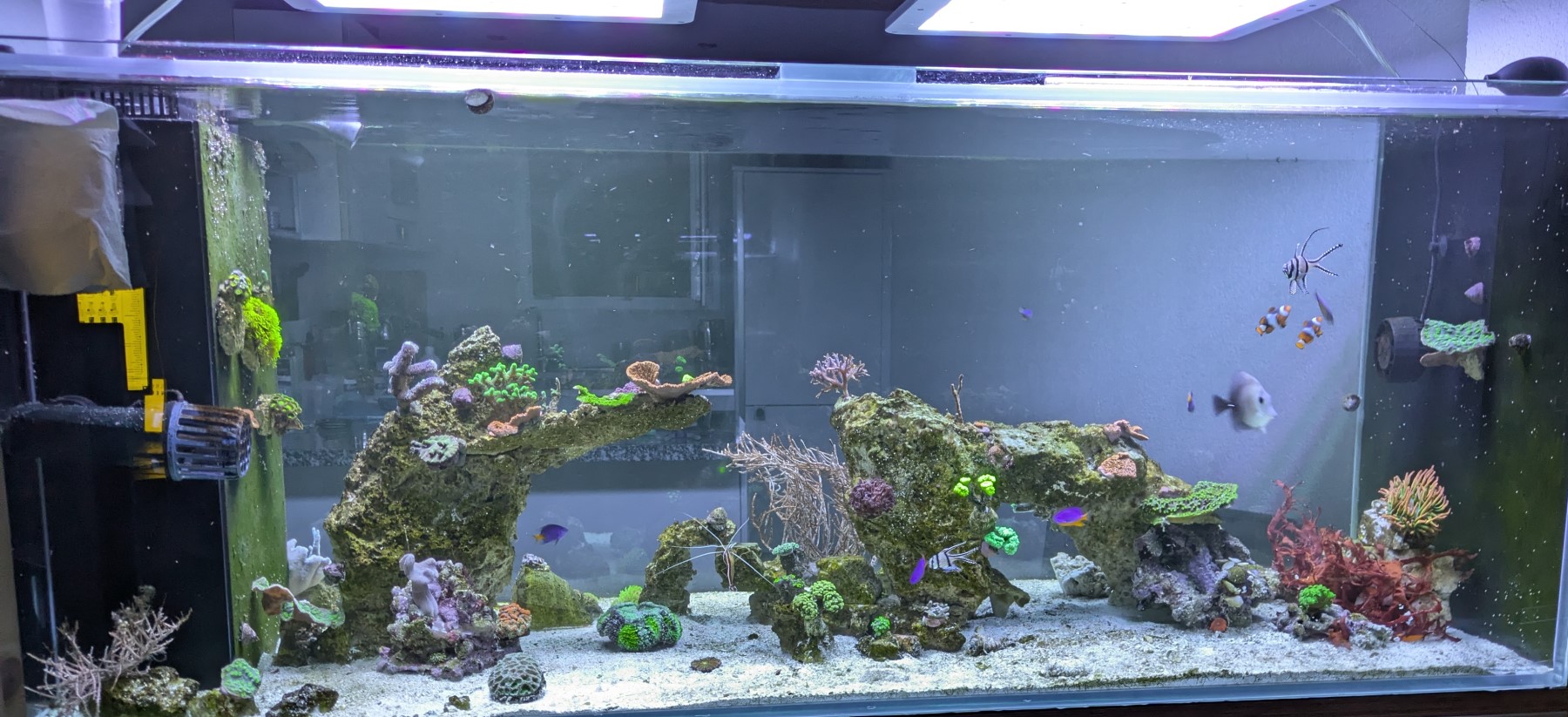

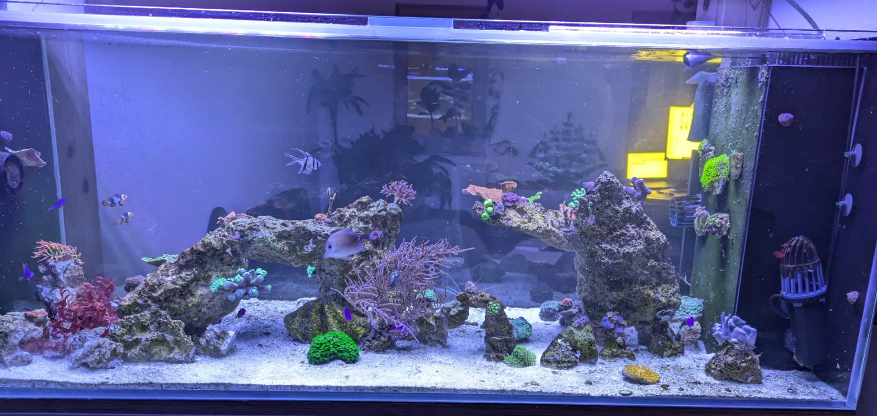

ich möchte mich und mein Becken vorstellen. Ich habe ca. 20 Jahre lang Süßwasseraquarien berieben und mich dieses Jahr dazu entschlossen ein Meerwasseraquarium aufzubauen.

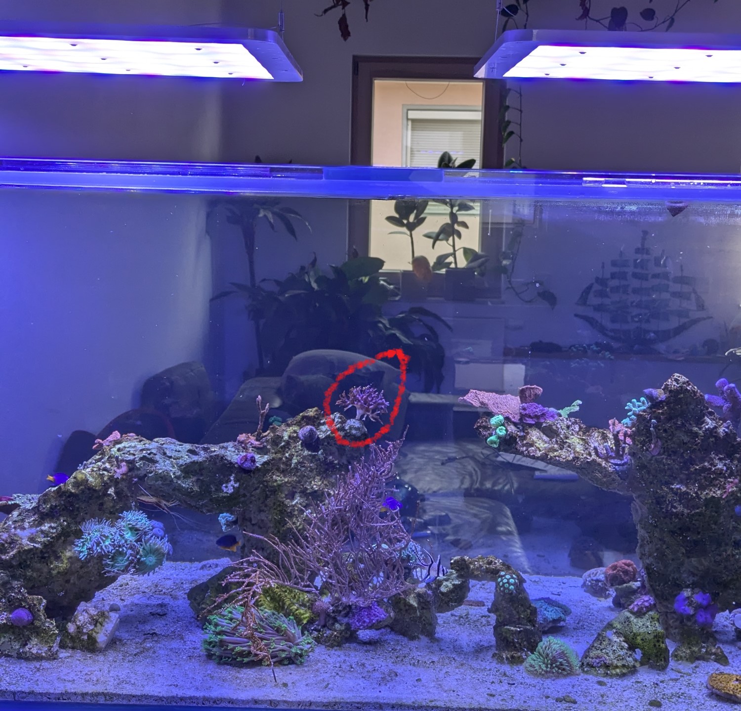

Das Becken ist ein von 2 Seiten einsehbarer Raumteiler mit seperatem Technikbecken (150x60x60; Wasservolumen mit TB ca 530l). Der Besatz ist größtenteil zu sehen + diverse Schnecken, Garnelen und Krabben. Auch einiges, was ich nicht eigesetzt habe. Da werde ich die Tage noch
Bilder hochladen, da mich mal interessieren würde was sich da noch so eingelebt hat.

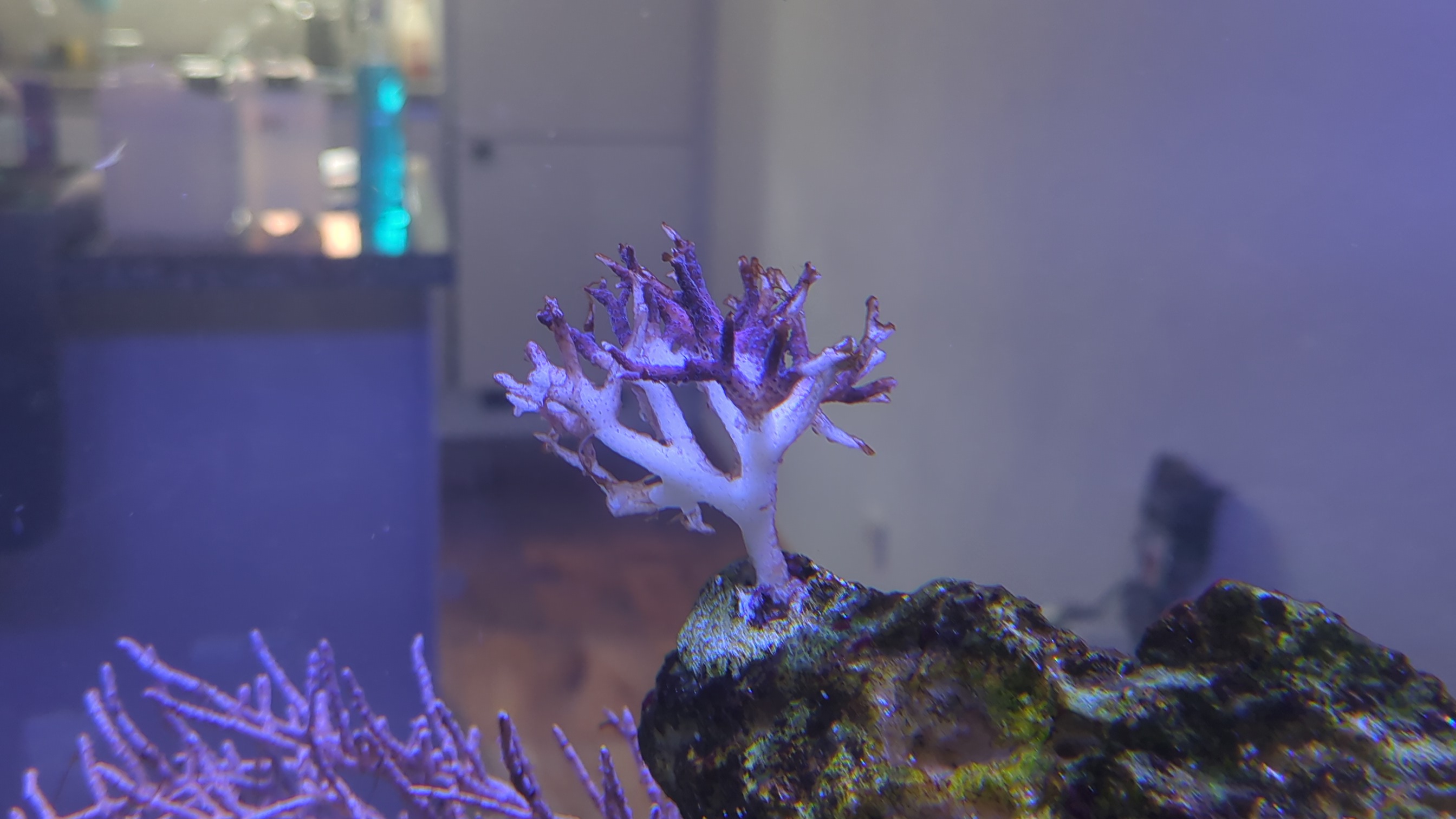

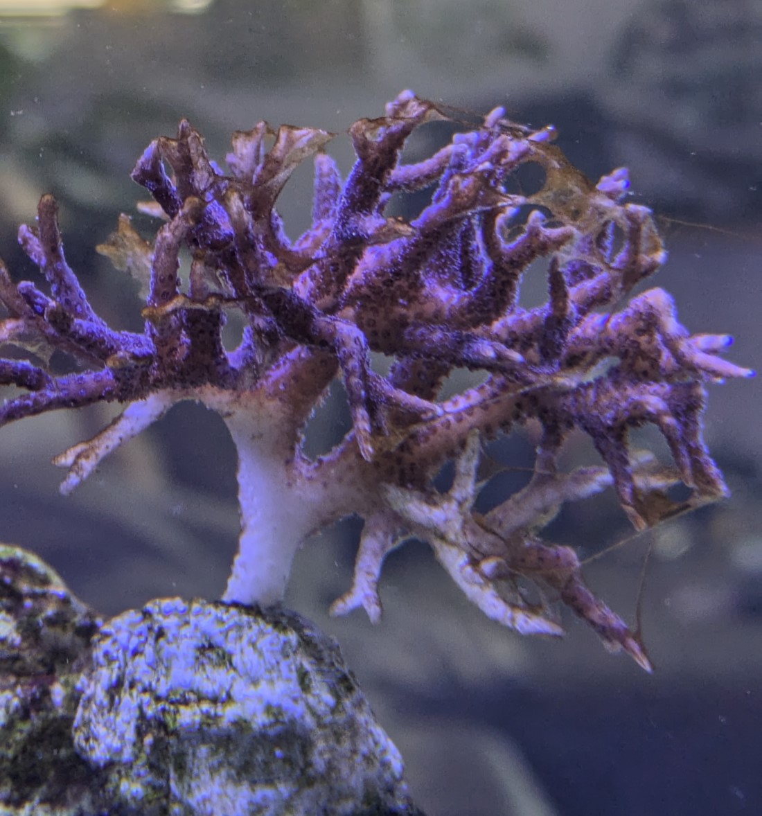

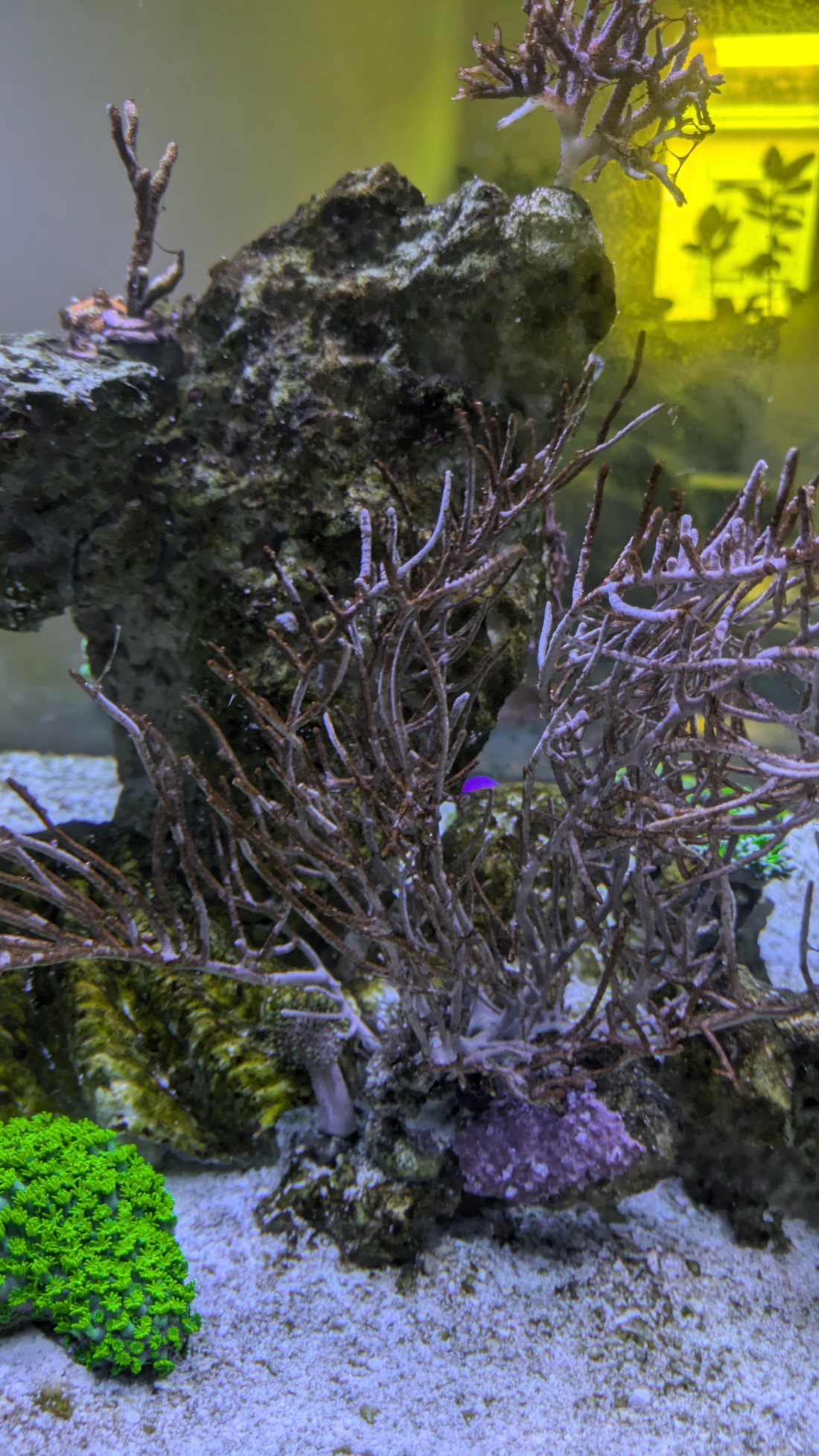

Tja und wie soll es anders sein, natürlich sind die ersten Probleme schon da gewesen. Bakterienblüte und Cyanos habe ich schon hinter mir und momentan machen mir ein paar Korallen Sorgen. Insbesondere habe ich eine Hystrix, die von unten und an den Spitzen weiß wird. Sie hat wie ein paar andere Korallen braune Fäden mit kleinen Luftblasen. Da wäre tatsächlich ein Tip ganz gut, da ich mit dem Absaugen der Fäden keine wirkliche Verbesserung erzielen kann.

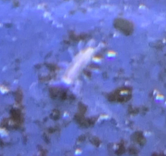

Sterbende Hystrix: Kleiner unbekannter Krabbler (Der auch auf einem abgestorbenen Teil einer Samarensis herumläuft):

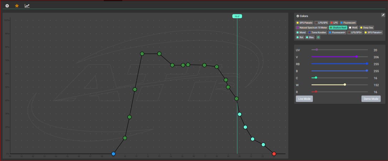

Meine Vermutung wäre Nährstoffmangel (Stickstoff + Phosphor) gepaart mit Strahlungsstress (du beleuchtest mit 12h für ein frisches
Becken schon sehr lang) und einem etwas zu hohen Aluminiumwert.
Die restlichen Werte sind meines Erachtens perfekt.
Wie sind denn deine Beleuchtungseinstellungen ? (Spektrum, Intensität, UV-Anteil)
2x Straton ist ganz schön ordentlich für ein 500L Becken.

Denke auch, dass die Lichteinstellungen die Ursache sein könnten. Sieht für mich wie ausgestoßene Zooxanthellen, also Dinoflagelatten aus.

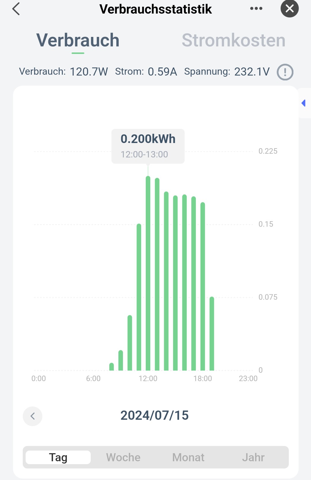

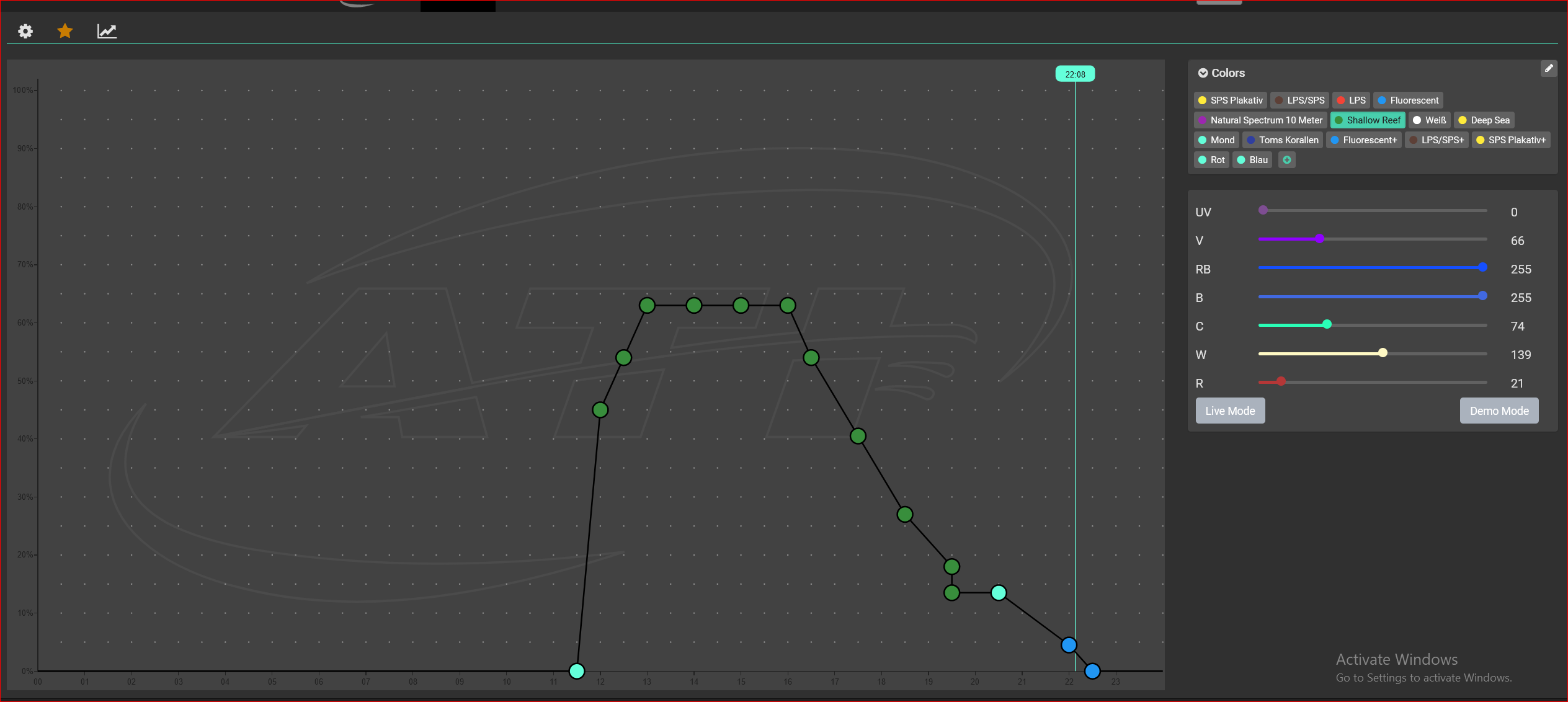

Beim Licht weiß ich nicht, ob es so stark ist. Gerade an dieser Stelle ist es eher weniger, da die Hystrix mittig zwischen den Lampen steht aber nur Streulicht hat. Die Lampen sind nur ca. 8 Stunden auf Leistung und dabei werden 200 Watt im Maximum insgesamt aufgenommen. Hier mal die Energieaufnahme über Zeit. Hier noch die Settings der Lampe
Ich kann gerne die Leistung mal um 10-15 % über alles reduzieren und den Anfangspeak entfernen ?

Fadenalgen sind Grünalgen, die würde ich hier ausschließen. Ist das die einzige befallene Koralle?
Ich würde im Spektrum mal das Violett auf 40-50 runtersetzen und den Peak anfangs weglassen. So kommen die Korallen entspannter in den Tag und können sich erstmal auf Wachstum konzentrieren. Violett und UV kann man dann später immer noch wieder hoch fahren. Ob die Gesamtintensität OK ist kann ich nicht beurteilen, habe die Lampe noch nicht benutzt.

Alle klar. Habe das Sprektrum und Intensität angepasst.

75% an Leistung mit UV + hohem Violettanteil inkl. Nährstoffmangel und etwas zu viel an Alu dürften die auslösenden Faktoren gewesen sein.
Wie sehen deine Einstellungen bei der Leuchte jetzt aus ?

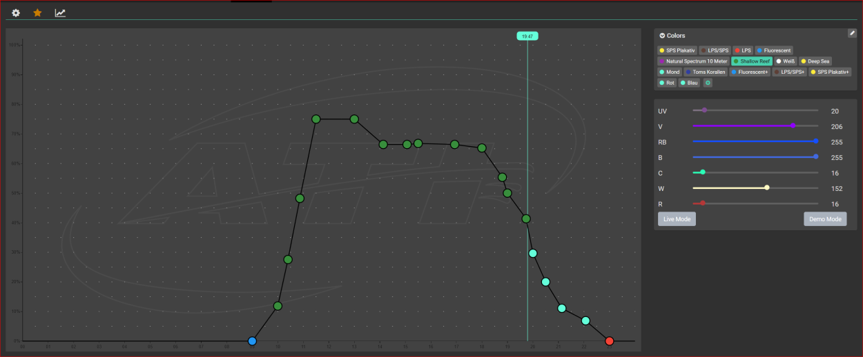

also die Einstellungen habe ich direkt nach eurem Hinweis angepasst. Violett habe ich auf 50/255 reduziert. Die Gesamtleistung ist von 200 im Peak auf 150 Watt reduziert, den anfänglichen Peak habe ich entfernt.
