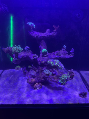

bin der Kim 20 Jahre alt und komme aus Bayern, möchte euch hier mein Becken vorstellen, habe ein Red Sea Max Nano was jetzt ungefähr 2 Monate läuft füge noch ein Bild hinzu, ich habe aktuell folgendes Problem seit 2-3 Tagen habe ich einen Po4 Wert von ungefähr 0,2 was ja theoretisch viel zu hoch wäre, habe mein Becken am Anfang komplett tot gestartet und daher viel po4 dosiert, aber ich frag mich kann das jetzt echt schon sein dass der Sand und das Gestein schon gesättigt sind und das po4 wieder ans Wasser abpuffert? Nach 2 Monaten????? LG

Hallo Kim,
0,2 mg/L ist kurzfristig nicht kritisch, und auch insgesamt ist das kein Bereich, wo man sagt, da dürfte Phosphat nie hin. Mach Dir da keinen Kopf, der Wert wird im Zuge der Beckenentwicklung auch dann wieder fallen, ich würde da nicht wirklich etwas machen. Die wichtigere Frage wäre ja, wie das Becken an sich läuft, da wäre ein Foto auf jeden Fall hilfreich.

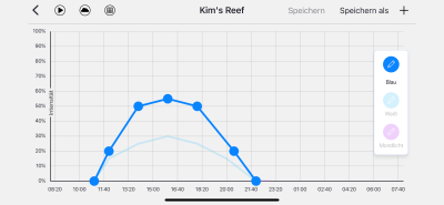

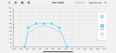

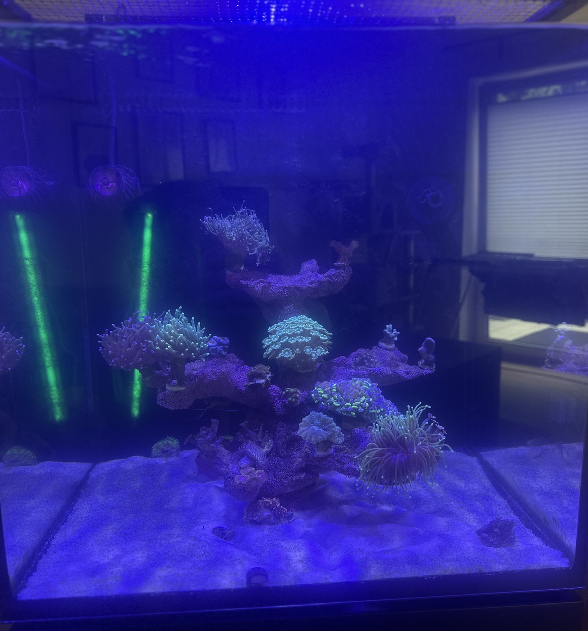

Hab jetzt mal 2 Bilder hinzugefügt, das eine während der Beleuchtungszeit wenn der Peak erreicht ist und das andere abends da sieht man auch das sie sich wieder schliessen was auch ein Problem ist, jeden Tag 2 Stunden bevor das Licht ausgeht oder sagen wir 3 fangen die korallen an sich zu schließen aber weiß nicht ob ich wohl zu viel beleuchte, ich beleuchte 10 Stunden am Tag von 11:00 bis 22:00 hab die RedSea Reef LED 50, füge davon auch noch ein Bild ein die Lampe läuft im Peak auf 55%

Hi Kim,
Becken schaut ja erstmal okay aus. Die gehen vermutlich eher zu, weil das Licht dann abends schon recht dunkel wird, weniger aufgrund von Strahlungsstress, aber ganz ausschliessen kann ich das auch nicht. Ich würde bei der Red Sea immer Weiß auf 100% laufen lassen, weil die Lampe arg blau ist und darüber bekommst Du dann etwas mehr Helligkeit rein, natürlich auch etwas mehr Leistung natürlich.

Wie würdest du denn die Lampe einstellen, also die Reef led 50
Re: Red Sea Max Nano
Den weißen Kanal auf 100% auf jeden Fall damit man überhaupt so etwas bekommt wie Farbwiedergabe. Und dann hat die im blauen Kanal auch echtes UV-A verbaut, was man alles nicht rausnehmen kann. Da steht zwar reef safe drauf, aber das ist schon eine mutige Aussage. Von daher würde ich den blauen Kanal auch gar nicht mal so voll ausreizen und eher dann die wenigen weißen LEDs auf 100% fahren. Aber Du kannst die optisch auch so einstellen, wie es DIr gefällt.

Hmmm okay gut, nur wie mach ich das dann mit der Kurve die ganzen Programme von red Sea also die man als Voreinstellungen da auswählen kann sind ja immer stumpf 10 Stunden Licht drauf und dann halbe Stunde wieder runterfahren und dann aus ist das nicht zu viel dann?
So hab ich das jetzt mal gelassen ist aufjedenfall viel heller, 100% weiss weiß ich nicht weil dann müsste ich ja blau auch wieder anpassen dann hab ich Angst das es zu viel ist, werde nächste Woche mal die ICP machen und dann hier berichten, bisher kann ich aber leider noch nicht feststellen das die korallen länger expandiert sind, bisher schliessen sie sich immernoch so 2:00 Stunden früher aber vielleicht liegt es ja auch an etwas anderem das werd ich ja dann hoffentlich in der ICP sehen.
