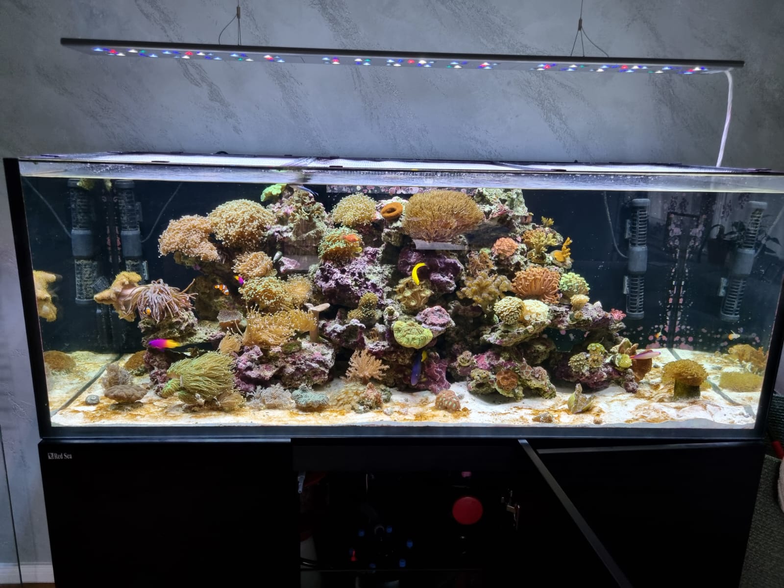

dein Becken.. sehr schön. Ich hoffe dies ist auch weiterhin so. Tolle Farben.
Ich habe ja einen sehr massiven Aufbau... und ich denke das ich sicherlich nicht alles be- und durchströmt bekomme,
jetzt höre ich seit einiger Zeit das reefers´s Podcast, und in der ersten Folge wird im weiteren ein lockerer Aufbau mit wenig Kontaktfläche zum Boden empfohlen..(so hast du es bei Dir ja auch) tja da dachte ich mir.. muß ich jetzt aufräumen und einen Großteil der Steine wegschaffen,( mir ist klar, das es wohl dauerhaft nicht so wie es im Moment steht, bleiben kann, wegen Phophatdepos usw.) oder gibt es eine Lösung mit vertretbarem Aufwand?
Durch die Anpassung des Lichts, Intensität bei 56% (Blau und Royalblau moderat erhöht, ggfs kann ich ein Bild der Einstellungen anhängen) habe die Korallen nun auch wieder ordentlich Verbrauch. KH liegt bei 7,6 (Salifert) und Ca. bei 435
Ich würde dann jetzt mit der Umstellung/Basis beginnen oder sollte ich noch wegen erhöhtem PO4 warten und gegensteuern.

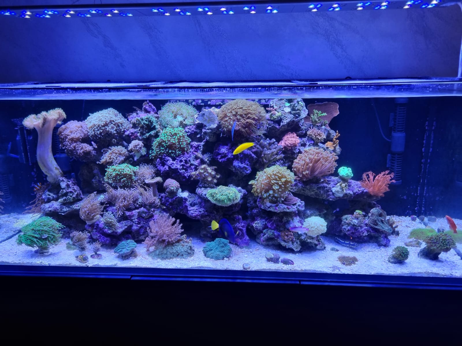

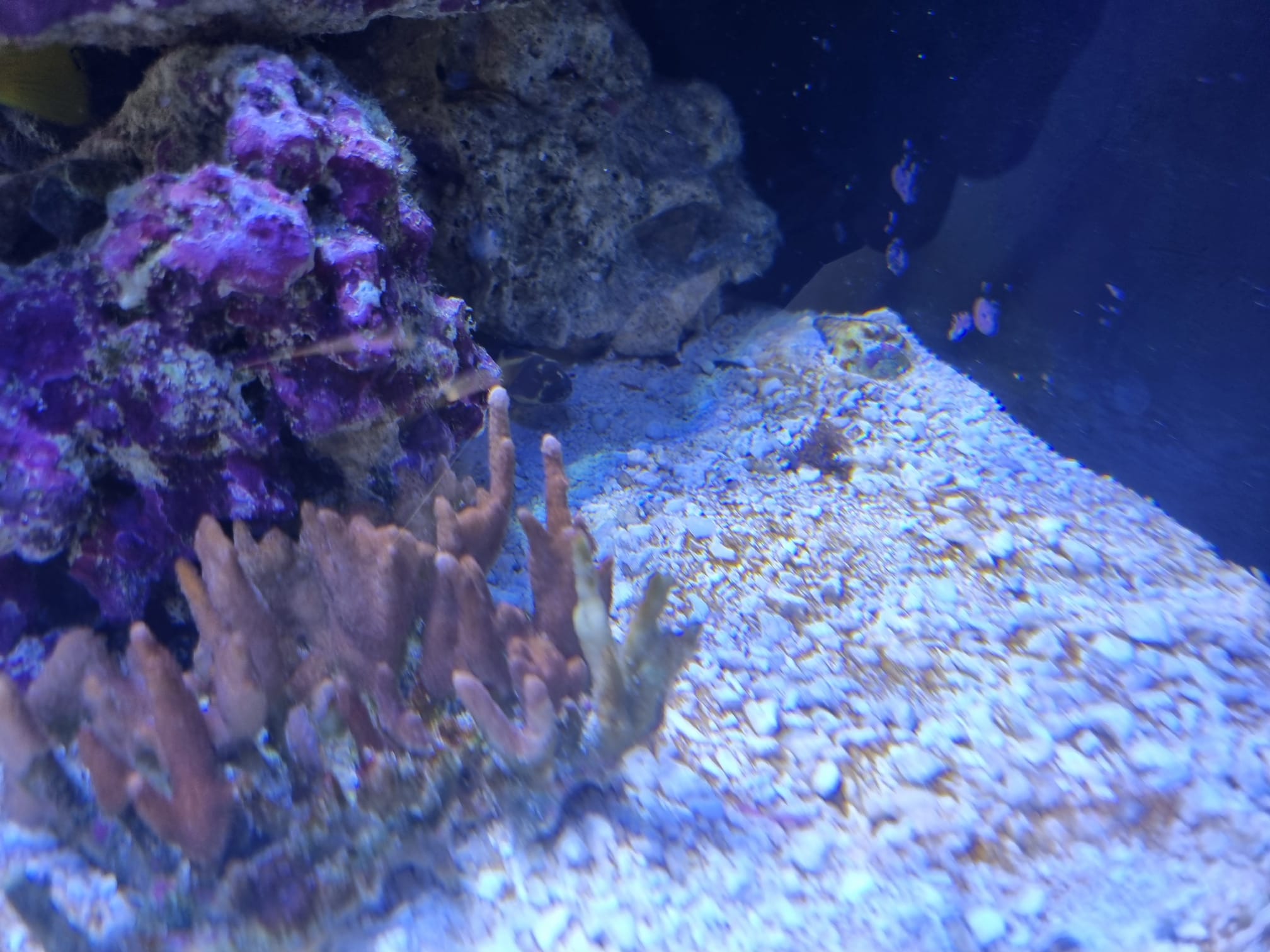

hier sind jetzt Bilder von morgens kurz nach Beleuchtungsbeginn und am Abend, eine Ecke des Belages.Wie schon einmal angesprochen, vom Belag ist morgens erst nur wenig zu sehen und das vermehrt sich dann zusehendst.
Abschäumer habe ich umgestellt.
Beleuchtung habe ich auch ins "Shallow Reef" geändert. Werde erst einmal bei 35% Intensität starten?
Gruss
Erich
erst einmal vielen Dank für den Support,

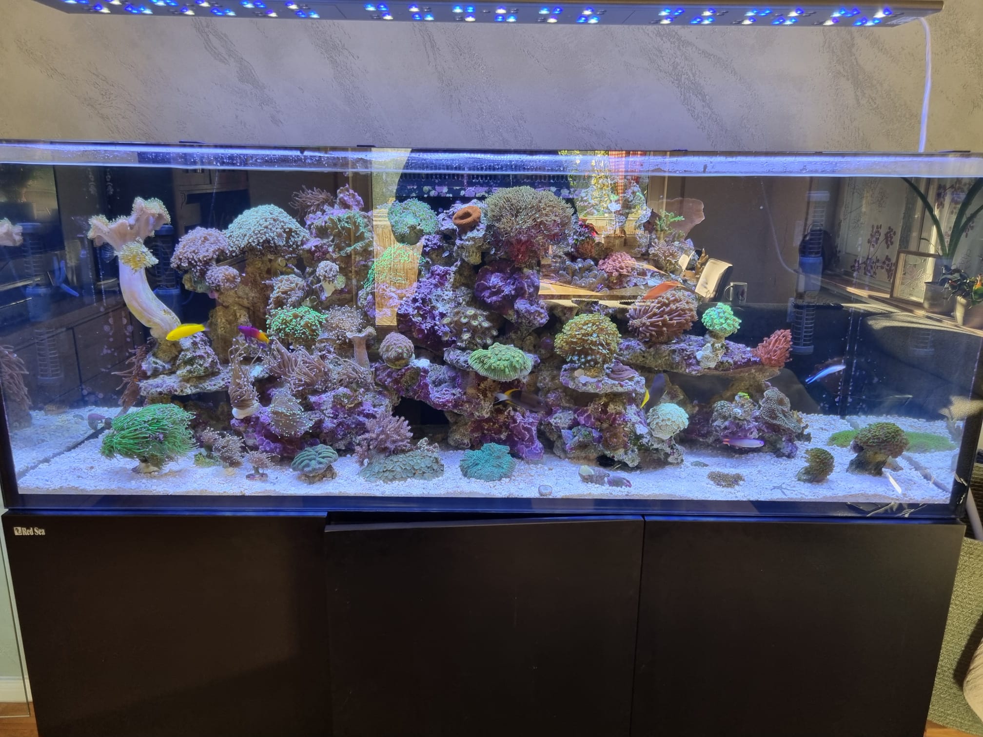

ich finde dein Becken sieht sehr schön aus. Der Belag in der Ecke ist kaum nennenswert. Erst recht im vergleich zu den Bildern aus Oktober. Ich tippe darauf das in der Ecke, wie es aussieht hinten rechts an der Rückwand, ein "Strömungsmangel" vorliegt oder sich dort der Dreck sammelt. Aber wenn es nur da ist weisst du nun wo du regelmäßig den Dreck absaugen kannst, also die Mülltonne vom Aquarium steht.
Die Lederkoralle auf der linken Seite sieht aber schon wirklich "krass" aus mit dem langen Stamm.

danke für Dein Feedback. Vor 3 Wochen hatte ich den Sand so gut es eben ging entfernt und durch neuen ersetzt. Dieser ist gröber. 3-5,5 mm. Ich werde zusehen dass ich die Strömung umstelle.

das Becken steht doch super!
Den Bodengrund würde ich immer etwas Mulmen beim Wasserwechsel. Strömung bläst ordentlich drüber? Hast Du auch Schnecken o.ä. die Dir den Sand bewegen?

Heute habe ich einen Wasserwechsel gemacht und dabei abgemulmt. Die Strömung ist ein wenig geändert, sodass diese nun mehr über den Boden geleitet wird. Schnecken, grabende Seesterne sind vorhanden und tun was sie sollen. Durch die Reduzierung der Intensität der Beleuchtung (wie beschrieben 35% Shallow Reef, Beleuchutngsdauer 9,5 Std, jeweils 45 min Morgen-, und Abendphase) hält sich der Wachstum des Belages schönerweise in Grenzen. Kann Du eine grobe Einschätzung geben, wann die Intensität erhöhen kann oder mache ich es abhängig wie die Beläge sich reduzieren. Z.Zt kann ich keinen Rückgang feststellen.
