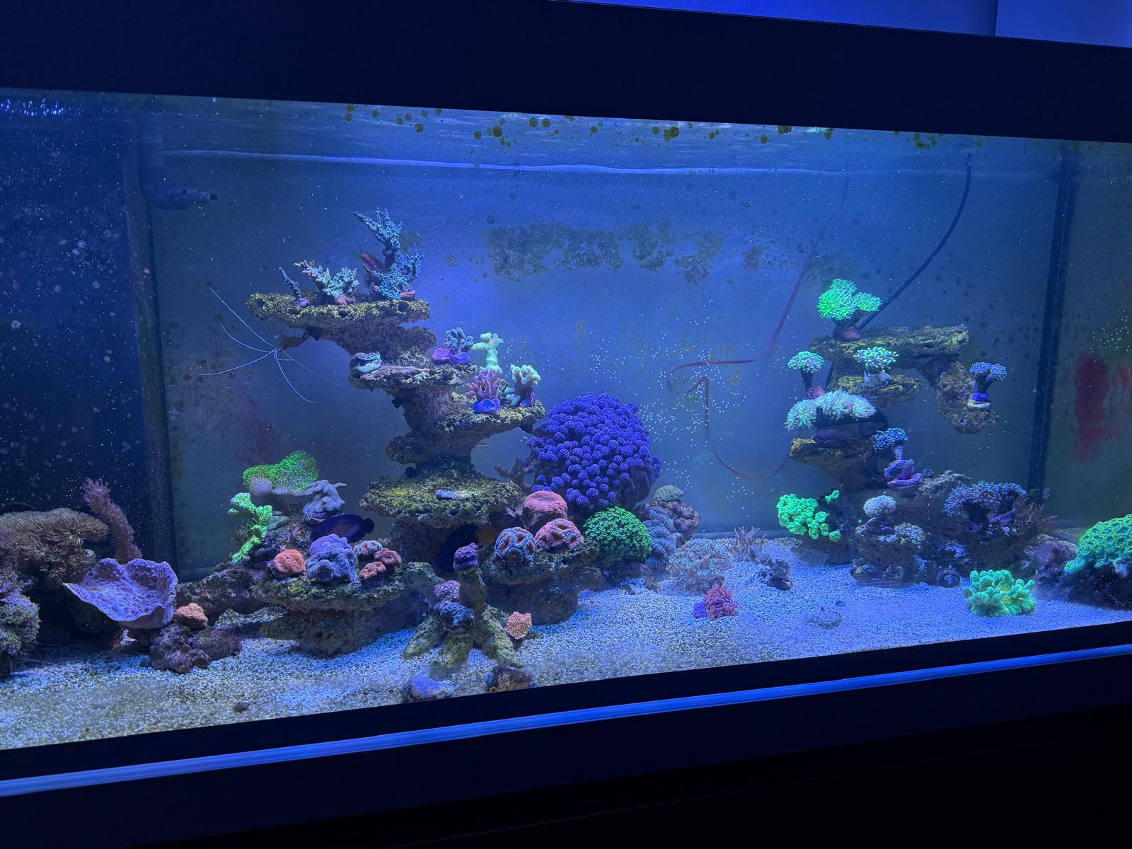

Hallo Liebes Forum,
ich möchte euch heute mein Inspirica reef 530 vorstellen.
Nun erstmal ein bisschen zu mir, seit 3 Jahren im Meerwasser, über 13 Jahre in der aquaristik und studiere Medizintechnik mit Schwerpunkt Elektrotechnik.
Nun zum Becken selbst, das meiste ist ja bereits im Anamnesebogen ausgefüllt.
Hier mein aktuelles Problem:
Sie etwa 3 Wochen stiegt Phosphat ungebremst, ich hatte es bis dahin erfolgreich um die 0.06 halten können. Jedoch stieg der Wert jetzt so hoch, dass dieser außerhalb des WB des Hannah Checker liegt(blinkt bei 0.9).
Seitdem ist auch Ca sehr instabil, ich denke das da einiges an Calciumphosphat ausfallen wird. Ich dosiere zur Zeit immer wieder auf 420 auf, (war zeitweise auf 380 abgerutscht).
KH ist stabil bei 7.7 dKH
Da ich vorher mit Zeolith ganz gute Erfahrungen gemacht habe, habe ich vor einer Woche meinen selbstgebauten zeolithfilter wieder angeworfen.
Was wären noch eure Vorschläge?
VG
VG
