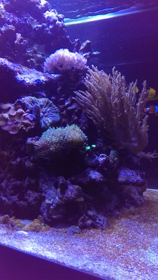

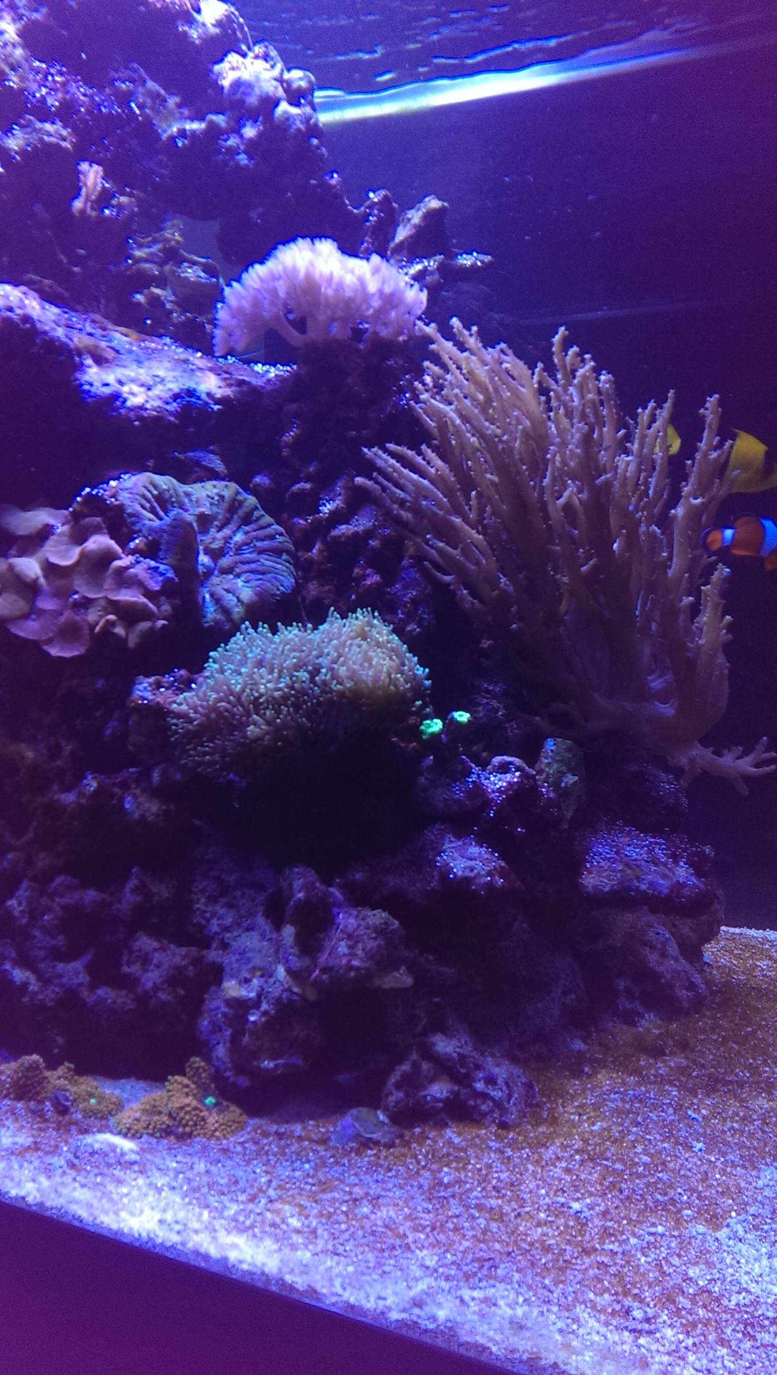

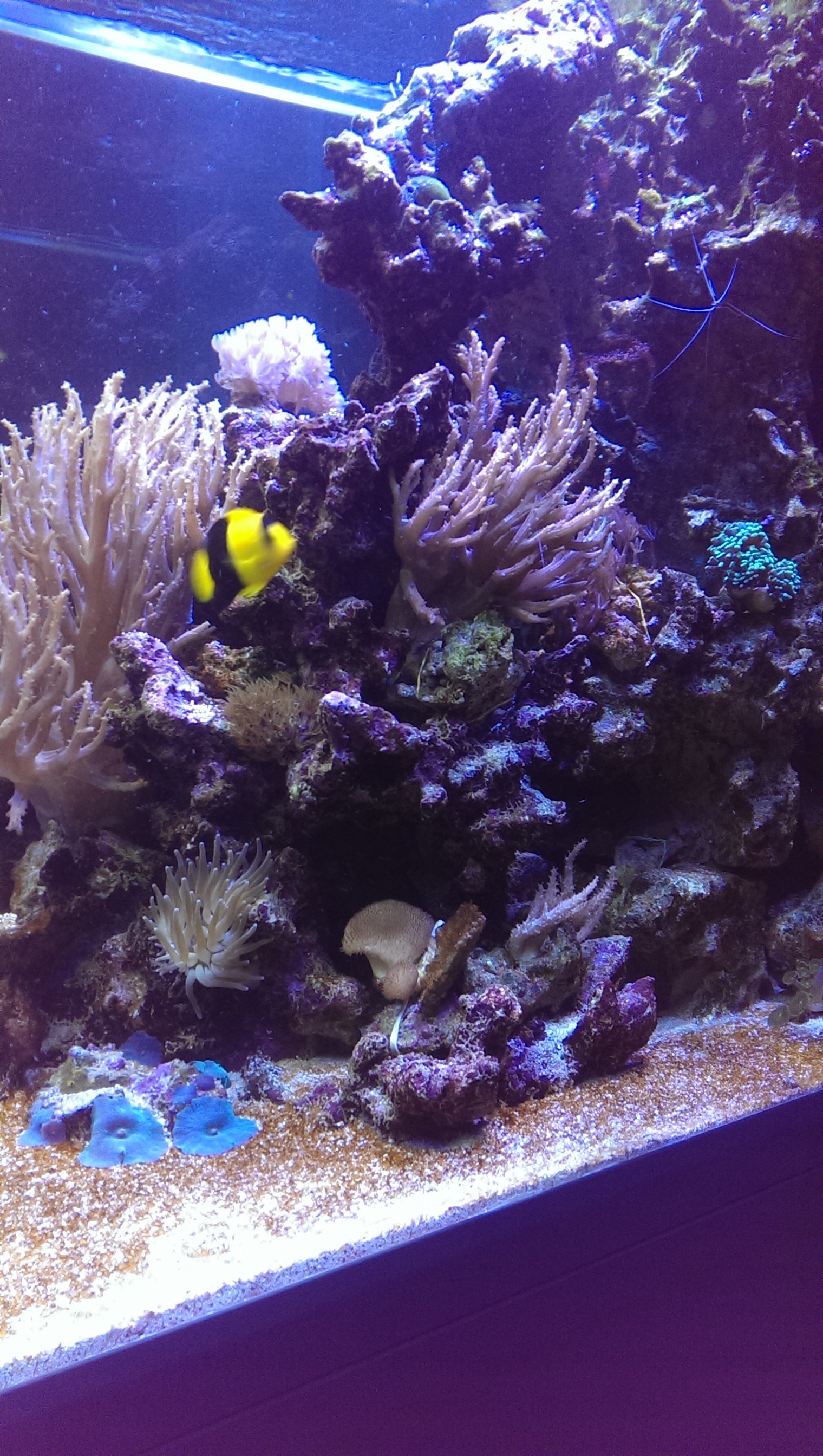

ich weiß nicht ob ich das hier richtig mache, aber ich möchte auch mein Becken vorstellen, bzw. brauche ich eure Hilfe da ich MW Anfänger bin mein Becken nicht richtig ans laufen bekomme...
Also wie oben schon beschrieben handelt es sich um ein Scubacube 270 was seit ca. April steht.
Anfangs hatte ich massive Algenprobleme, was scheinbar durch Nährstoffmangel bzw. zu langer Beleuchtung entstanden ist.
Die Algen sind nun scheinbar Geschichte.
Ich nutze mittlerweile das Sangokai Balance und Basis Konzept, wobei ich bei dem Basis mittlerweile aus der Startphase raus bin. CA Verbrauch habe ich nicht wirklich viel
Salz verwende ich derzeit Red Sea mit Osmosewasser und Mischbettharzfilter. Letzten Monat habe ich Membranen und Mischbettharz getauscht
Auch dosiere ich nutri complete alle 2 Tage 3ml
Beleuchtung ist eine Maxspect 180w/15000k die nur ca. bei 60% läuft, da ich noch mit einem 2x24w t5 Leuchtbalken (zu Testzwecke wegen den Belägen am Boden) zusätzlich beleuchte.
Meine Wasserwerte aktuell sind
KH zwischen 6 und 8 (wird manuell ausgeglichen)
Nitrat 3
Phosphat 0
Ca. 440
MG 1350
Silicat 0
Salzgehalt 1,022
Meine Korallen wollen nicht so recht wachsen und eine Acropora (die ich vor paar Wochen eingesetzt hatte) hat nicht lange überlebt.
Die Caulustrea scheint auch bald einzugehen.....
Was jetzt auch noch dazu kommt sind die Lila Beläge auf den Steinen (Cyanos??)
Ich hänge mal ein paar Bilder an. Den Anamnesebogen hatte ich anfangs als ich mit dem Algenproblem den ersten Kontakt zu Jörg hatte ausgefüllt.
Ich hoffe ihr habt ein paar nützliche Tipps für mich.
lg
Andreas

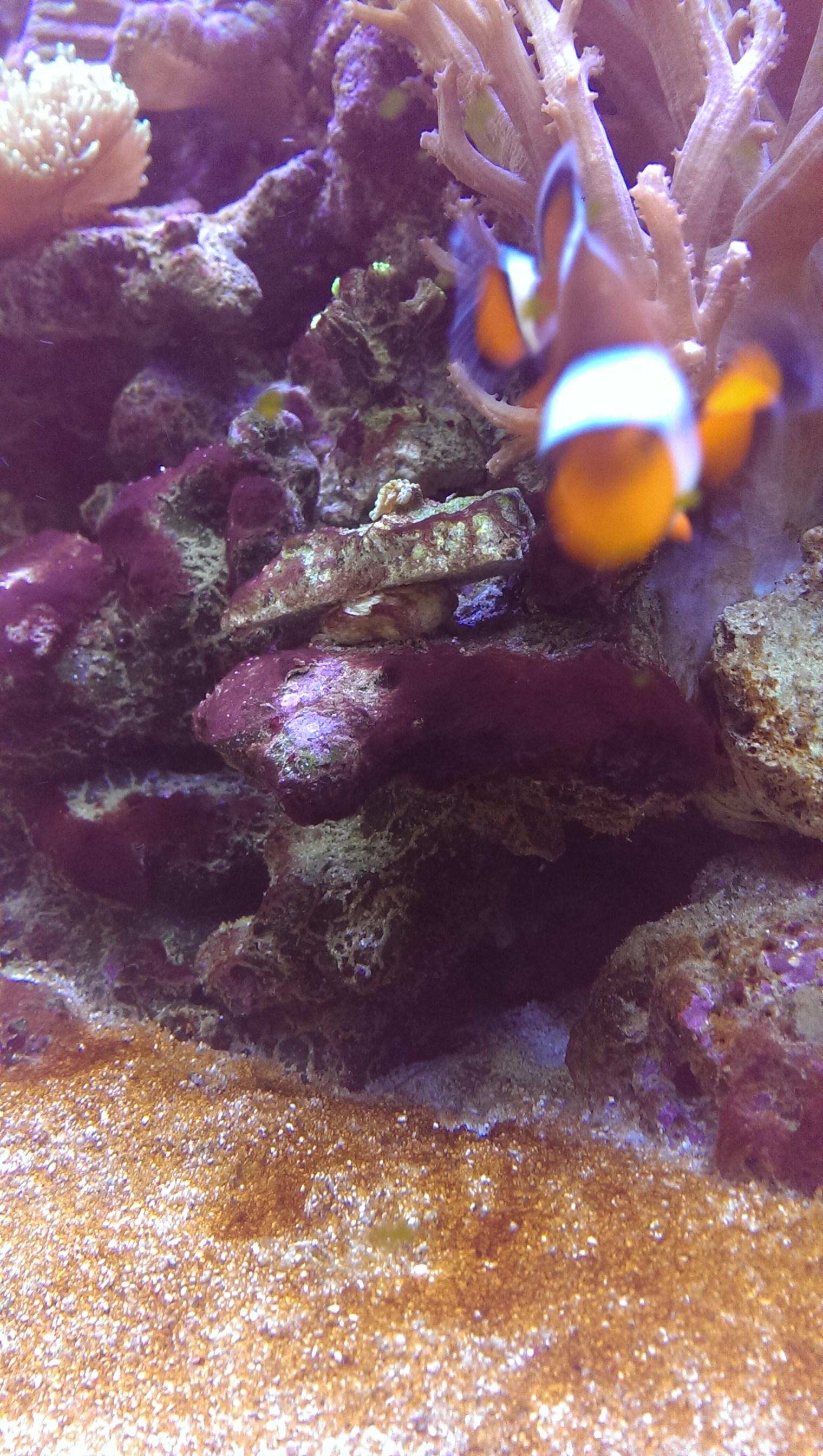

Hoi Andreas
Hast du schon mal eine Probe unters mikroskop gelegt? Es sieht für mich nicht wurde Cyanos aus.
Lg
Margo

Hallo Andreas,
die Beläge auf deinem Riffaufbau sind Cyanos, ja.
Das auf dem Boden sollte du wirklich mal, wie Margo schreibt, mikroskopieren.
Sieht für mich stark nach Dinoflagellaten aus.
Sind die Beläge auf dem Boden morgens verschwunden und Abends wieder voll da ?

Hi Oliver, ja genau so ist es, morgens weg, abends voll da...
Was mache ich gegen die beiden Algen- bzw. Belägearten??
Mikroskop habe ich leider nicht zur Hand

Hallo Andreas,
gar nichts.
Wie es auf dem Foto aussieht bedrängen sie nicht deine Korallen.
Lies dir mal in den Sangokai Empfehlungen den Absatz zu den Dinoflagellaten durch.
Dinoflagellaten
gar nichts.
Dinoflagellaten

Hi Andreas
wie hast Du denn Deine Maxspect Lampe eingestellt?
Hat die auch zwei Kanäle, einen weißen und einen Blauen Kanal? Für die 16 K Variante habe ich folgende Einstellungen, die ich Dir empfehlen kann:
Maxspectr420r
Kanal 1 1030 A 0% B 0%
Kanal 2 1100 A 33% B 28%
Kanal 3 1500 A 90% B 75%
Kanal 4 1800 A 90% B 75%
Kanal 5 2200 A 33% B 28%
Kanal 6 2230 A 0% B 0%
Um Dein Becken genauer beurteilen zu können, müsstest Du den Anamnesebogen ausfüllen und hier hochladen.
Eine richtige Gesamtaufnahme vom Becken ist auch wichtig, Details bzw. nur einzelne Ansichten sind nicht so gut geeignet.
Maxspectr420r

hi, anamnesebogen habe ich doch schon anfangs ausgefüllt als wir noch per email in kontakt waren. mein ganzer Verlauf ist ja in den Emails, das ware umständlich nun hier nochmal alles neu zu schreiben...gibt es da eine andere möglichkeit?
ich denke auch dass es die dinoalgen sind. Beleuchtung habe ich so eingestellt, dass ca. 25% blau (kanal 2) niedriger als weiß (kanal 1) ist. T5 Beleuchtung ist aus...

Moin...
Ich habe auch eine Maxspect-Leuchte (die Glaive), ich bekam anfangs auch einen bräunlichen Belag auf meinem dunklen Bodengrund.
Nachdem ich den royalblauen Kanal auf zunächst ca. 30% gedimmt hatte, verschwand der Belag innerhalb von 3 Wochen wieder. Ich habe royalblau dann schrittweise wieder auf ca. 50% erhöht und nix kam mehr.
Ich hatte vorher eine DIY-Leuchte mit geringem royalblau-Anteil. Der Belag kam nach der Umstellung auf die neue Leuchte.

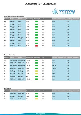

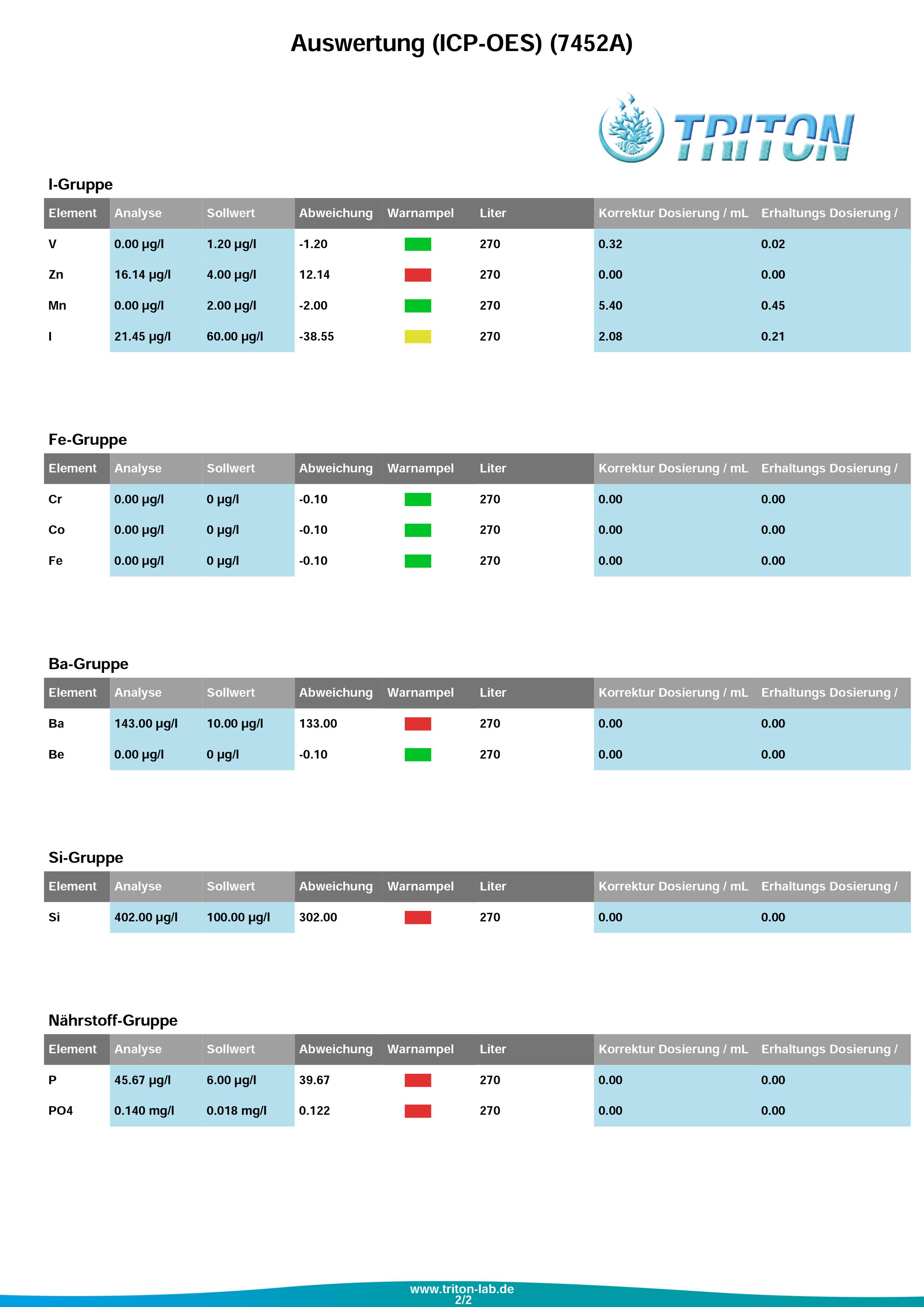

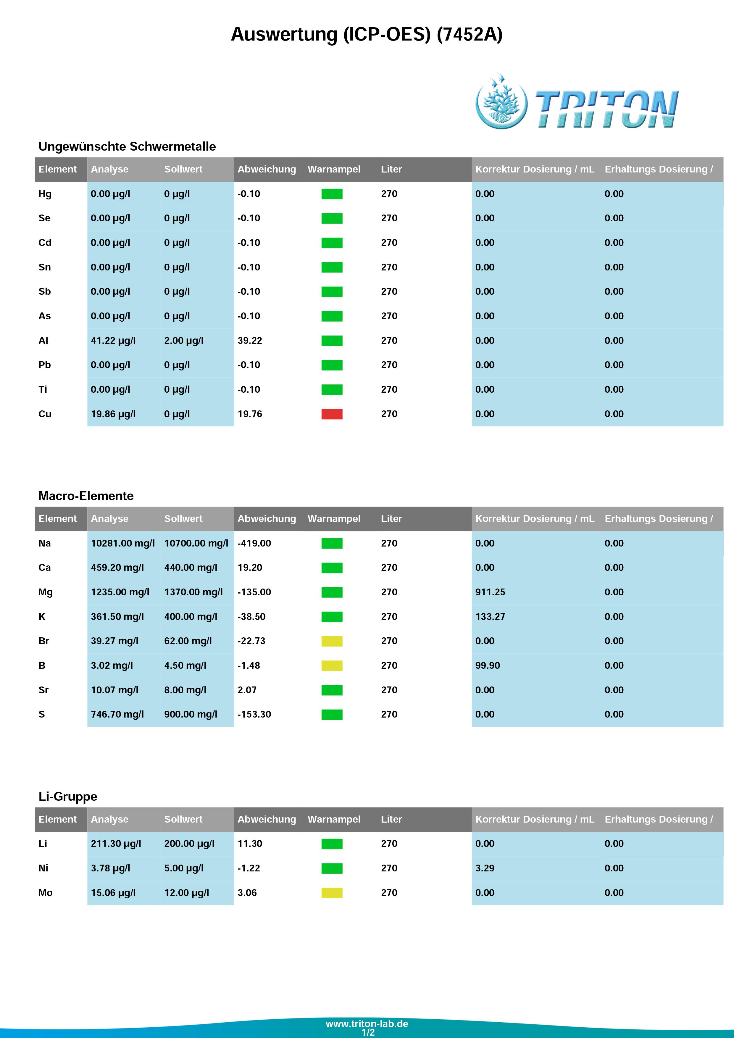

Hallo, anbei mein aktueller Triton Wassertest...Wer kann mir die Werte deuten bzw. Abhilfe zu den kritischen Werten sagen.
Ich verstehe irgendwie gar nix mehr. Laut meinem Test salifert phosphate 0, Test von Kölle Zoo mit nyos 0, Test von Zoo & Co mit JBL 0 und Triton stellt Phospat viel zu hoch fest...Ist SI Silikat? auch hier habe ich 0 gemessen, sogar Silikatabsorber im Becken gehabt und Osmose mit Reinstwasserhart alles ausgetauscht
Wo ist mein Nitrat und KH Wert bei Triton oder wird das nicht gemessen?

Maxspect ist übrigens bei meinen Zeiten immer der B Kanal (Blau) 30% geringer wie A (Weiß) Kanal eingestellt.
Beleuchtungsdauer ist auf max. 12 Stunden eingestellt
