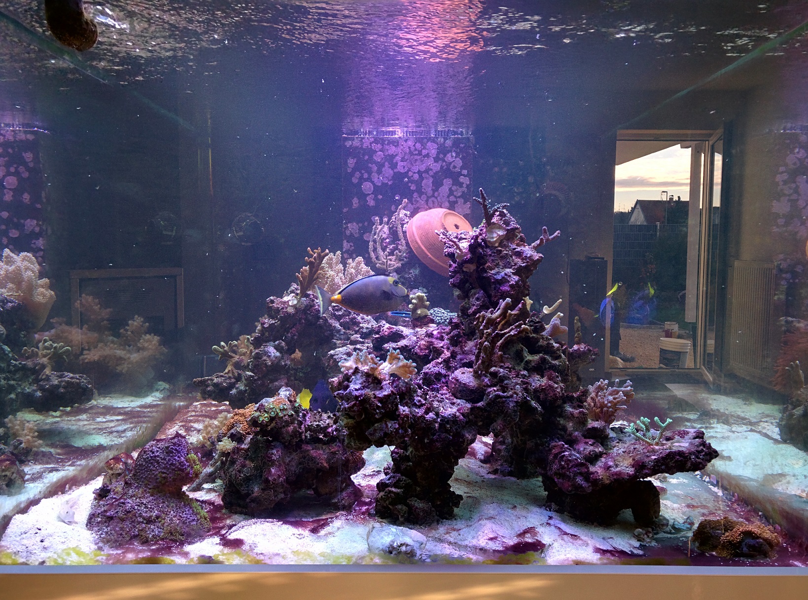

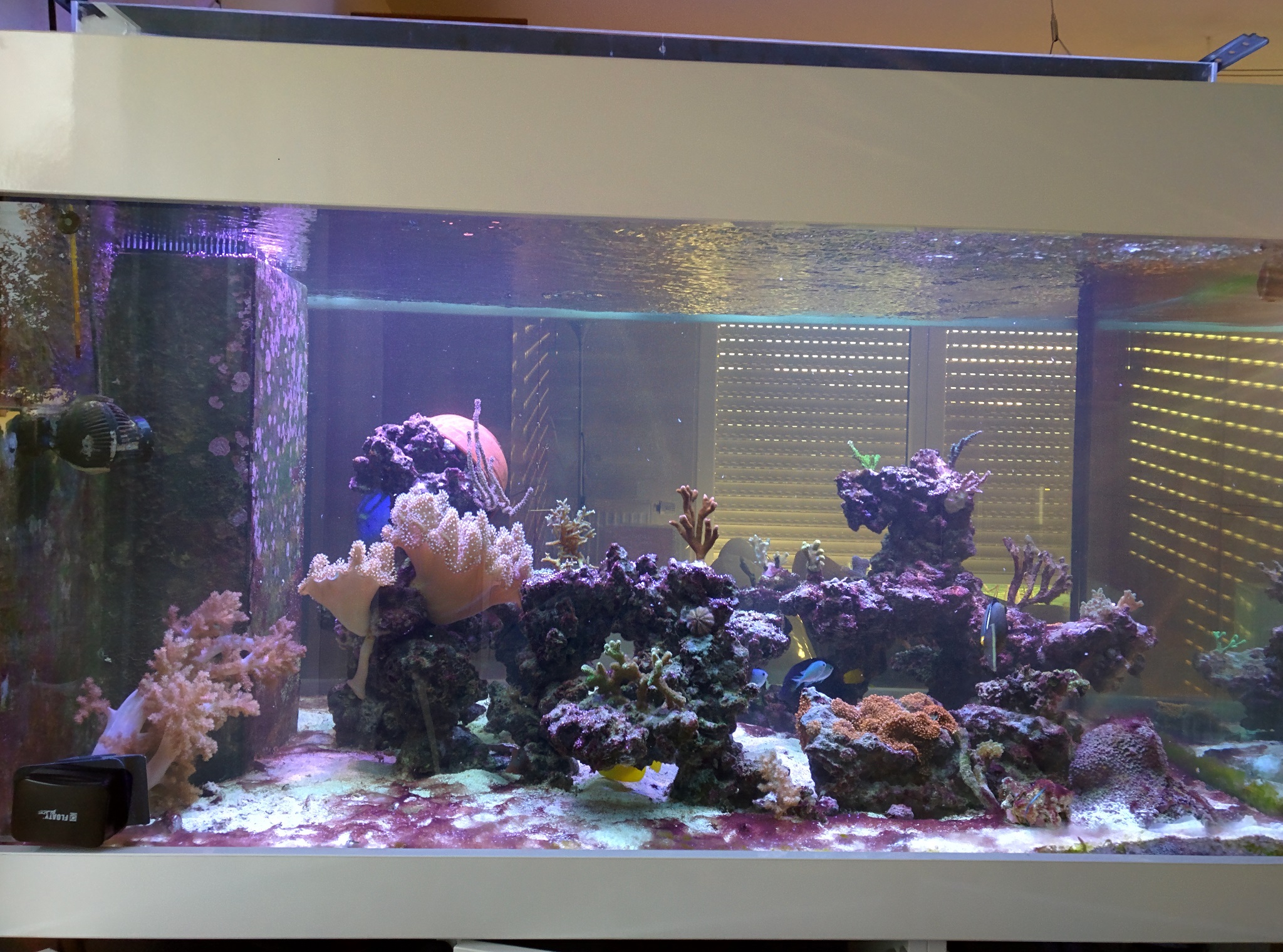

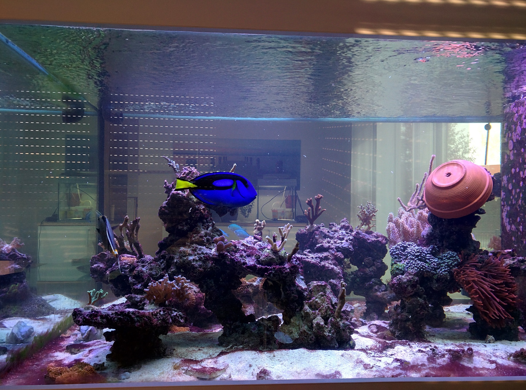

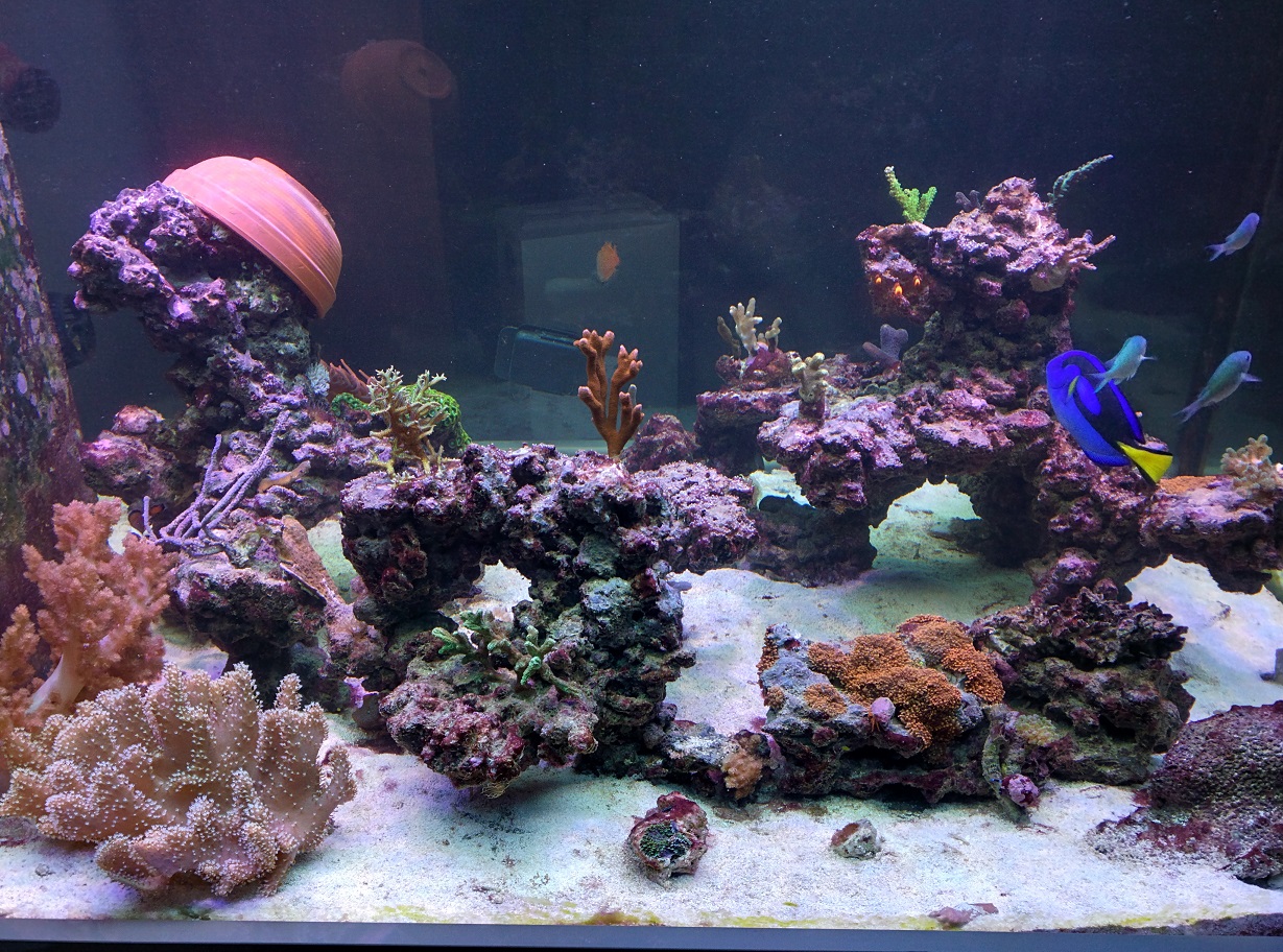

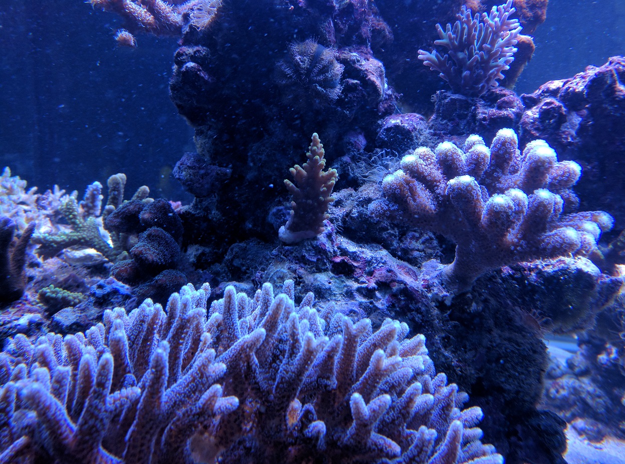

mein Name ist Denis und ich komme aus der Region Ulm. Wir haben unser aktuelles Becken jetzt schon 1,5 Jahre und hatten bisher leider nicht so ein gutes Händchen damit. Durch die vielen Arbeiten an unserem neuen Heim wurde das Becken sehr vernachlässigt. Wir haben uns dann im Sommer diesen Jahres wieder aufgerafft und seitdem auch einiges daran gemacht.
Wir hatten es zu Anfang schon einmal mit der Sangokai Methode probiert gehabt aber nach einigen Wochen wieder damit aufgehört. (Kann gar nicht mehr sagen warum :shock: )
Durch den Vortrag von Dieter in der GfMU haben wir dann wieder zu Sangokai gefunden und sind seitdem auch fleißig nach Plan am Dosieren.
Nun zu unserem Becken:
Es hat die Maße 140x100x70 und ist als Raumteiler aufgestellt. Leider steht es noch nicht ganz so gut da, aber es wird so langsam. Wir haben schon seit einiger Zeit Probleme mit Cyanos, welche in letzter Zeit deutlich schlimmer wurden.
Die Deko ist fast komplett von Norbert. Lediglich ein paar Steine kleinere wurden aus einem anderen Becken mitbenommen.
Bitte nicht von dem Blumentopf im Becken irritieren lassen, sind gerade auf Anemonenfang :lol:
Folgende Technik wird verwendet:
2x Maxspect R420 160W (wird demnächst durch eine Hybrid ersetzt)
2x 4x54W ATI Sunpower (ganz altes Model)
RE Speedy 80W
RE Double Cone 200 mit Speedy
Korallenzucht Zeolithfilter 4 Liter (2 Liter Zeolith und 1 Liter Kohle)
Aqua Medic Reef Doser 4
Tunze 6105
Tunze 6055 umgebaut
Jebao RW 20
Unser Besatz sieht wie folgt aus:
1 Zebrasoma xanthurum
1 Zebrasoma flavescens
1 Paracanthurus hepatus
1 Naso lituratus
1 Ctenochaetus strigosus
1 Labroides dimidiatus
2 Valenciennea puellaris
2 Amphiprion ocellaris
5 Chromis viridis
Jetzt seid ihr an der Reihe. Fragen, Anregungen, Kritik... Nur her damit

zur Beleuchtung habt ihr die LED Einstellungen nicht angegeben. Ich gebe Euch aber hier mal geeignete Werte für einen Tagesverlauf:
Maxspectr420r
Kanal 1 1030 A 0% B 0%
Kanal 2 1100 A 33% B 28%
Kanal 3 1500 A 90% B 75%
Kanal 4 1800 A 90% B 75%
Kanal 5 2200 A 33% B 28%
Kanal 6 2230 A 0% B 0%
Eure Probleme mit den Cyanos können auch von der Beleuchtung her kommen.
Ihr betreibt einen ganz schönen Filteraufwand finde ich und ich persönlich finde, dass ein Becken gesund ohne Adsorber laufen sollte. Die Zeolithfilterung an sich ist ein eigenständige Methode, ob die bei Euch jetzt überhaupt wirkungsvoll ist oder nicht, lass ich mal im Raum stehen.
Ich würde Euch mal empfehlen, das Wasser im Labor testen zu lassen, v.a um die Hauptkomponenten genau zu quantifizieren. Das könnt ihr bei Peter Gilbers machen lassen Analyse Nr. 3 bzw. später wenn er soweit ist seine ICP-MS, oder auch eine ICP-OES, die jetzt auch demnächst von Fauna Marin angeboten wird (Kontakt einfach an Fauna Marin). Aber ich würde mir bei den doch eher starken Cyanoproblemen Euer Wasser mal genauer untersuchen.
Die Einstellungen der Beleuchtung sind da natürlich auch sehr einflussreich und die solltet ihr mal auf die o.g. Vorgaben abändern.
Kritik: nun ja, zu den Fischen, die beiden Docs sind halt keine Aquarienfisch und die sollten eher im Meer bleiben. Ein 40 cm langer Naso gehört nicht wirklich in ein Heimaquarium und das gleiche gilt auch für den hepatus der auch über 30 cm und extrem schwimmfreudig wird und dann nachher auch immer unruhiger und hektischer wird. Die Tiere würde ich ehrlich gesagt in ein Großaquarium mit mind. 20-30.000 Liter abgeben, damit sie Platz haben.
