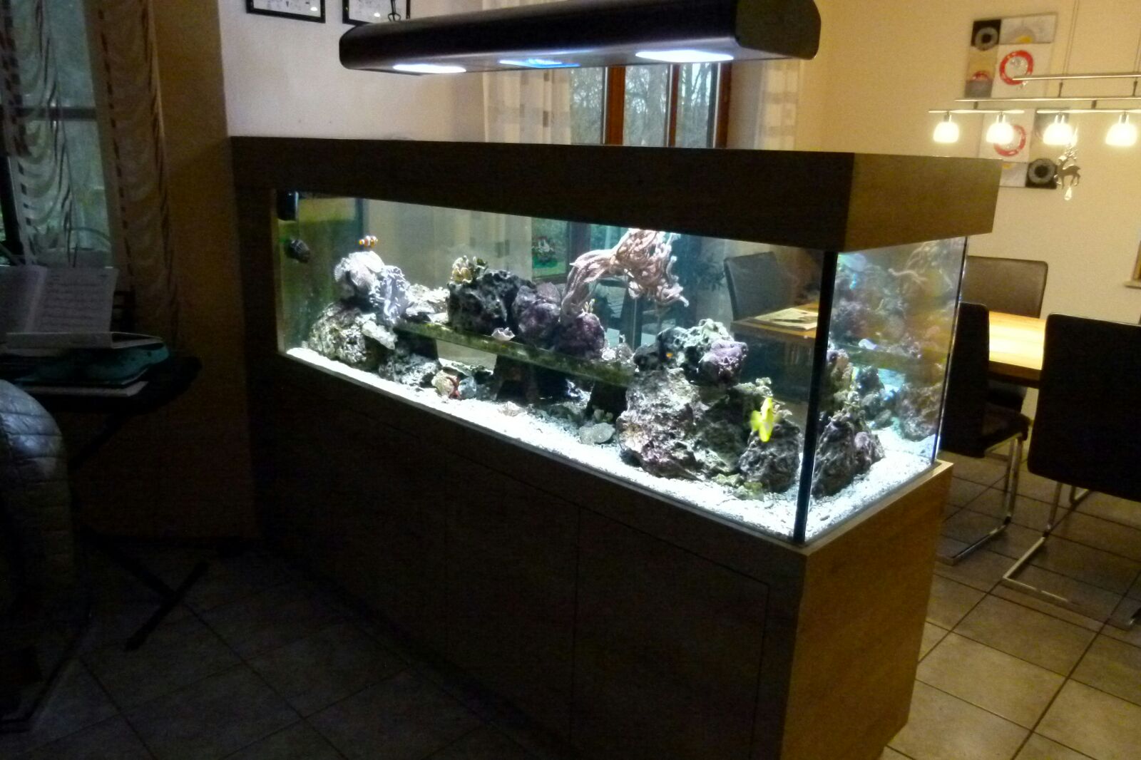

So hier das Bild vom Becken gesamt und der HQI Lampe

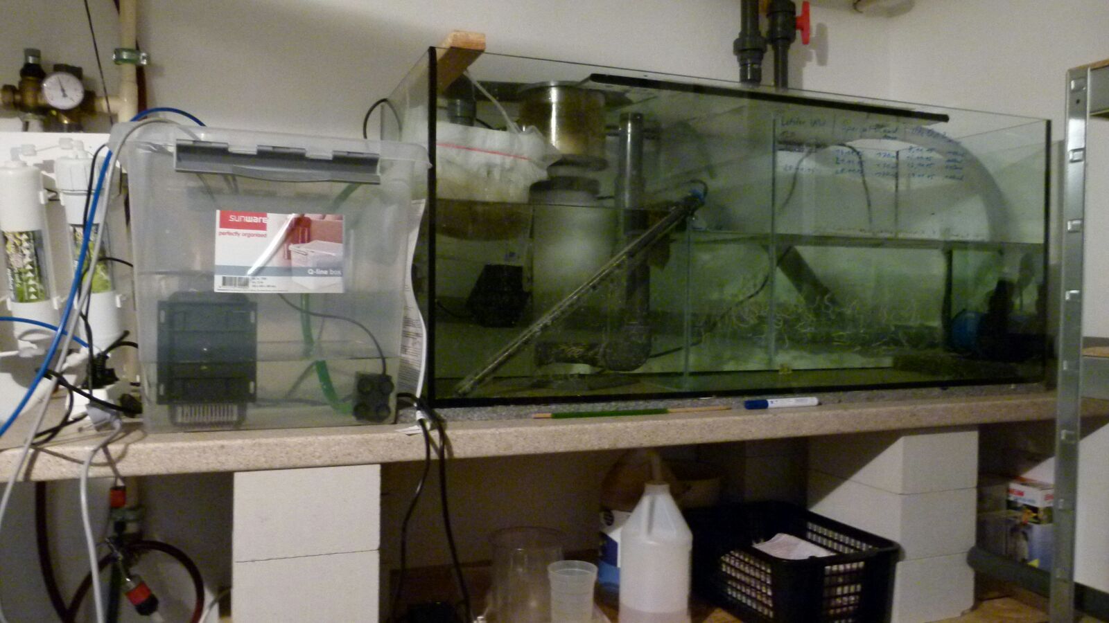

Hier ist das Filterbecken zu sehen, mit dem selbst gebautem Vliesfilter, Abschäumer, Heizstab und auf der rechten Seite die Rückförderpumpe

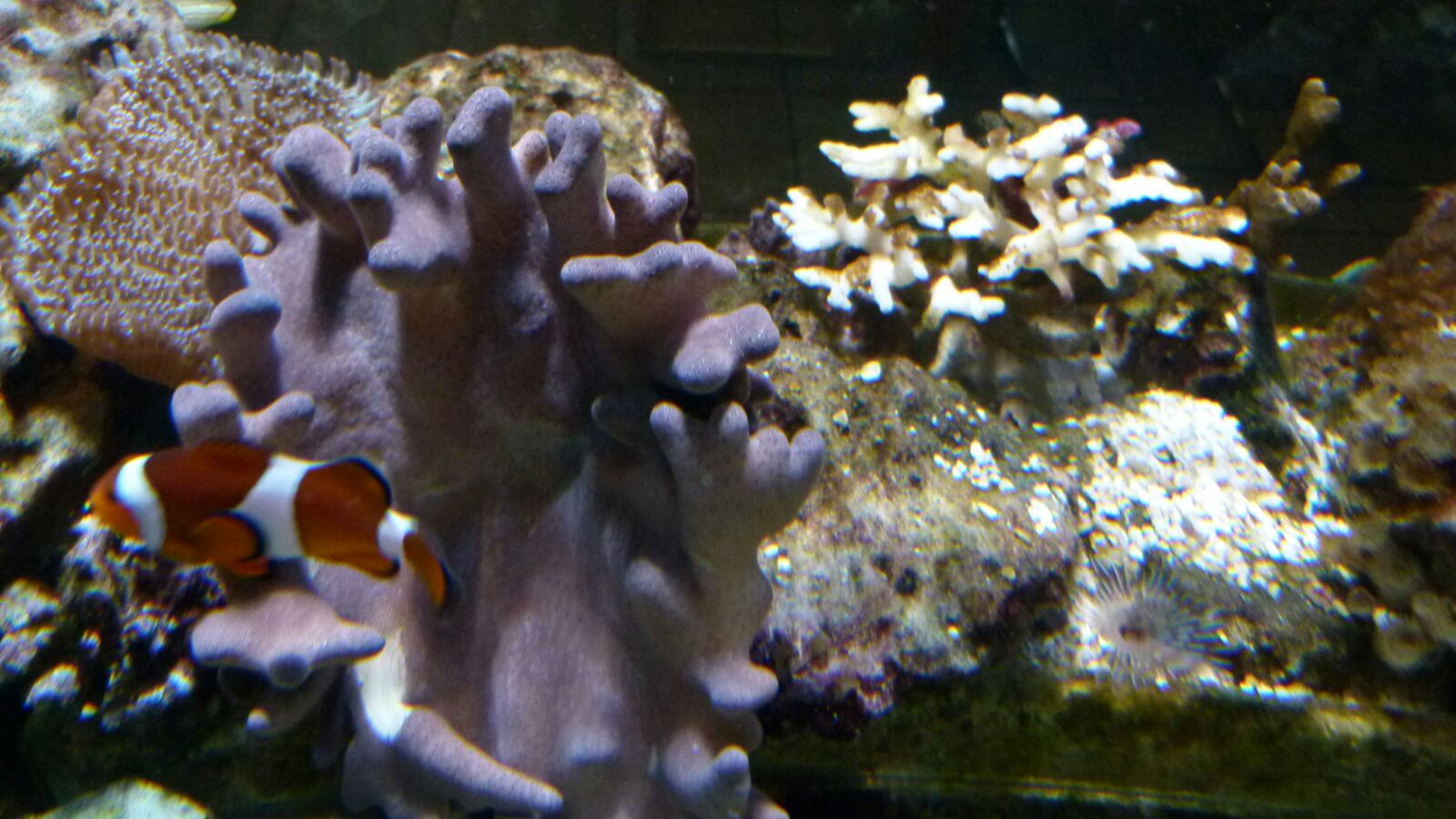

Und hier das Bild der trauernden Korallen, wobei ich aber trotzdem sagen muss, dass die ein oder anderen Korallen garnicht so schlecht stehen...

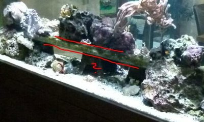

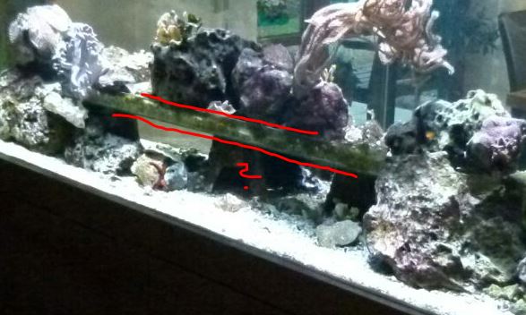

was ist denn das im Becken (im Bild rot markiert). Habt ihr da ein Balken eingezogen.

Wegen dem “Balken“ das ist eine art Wanne, die aus ganz vielen Glasstreifen mit Spalten dazwischen besteht... War schon im Alten Becken verbaut, wurde einfach gereinigt und wieder verwendet
