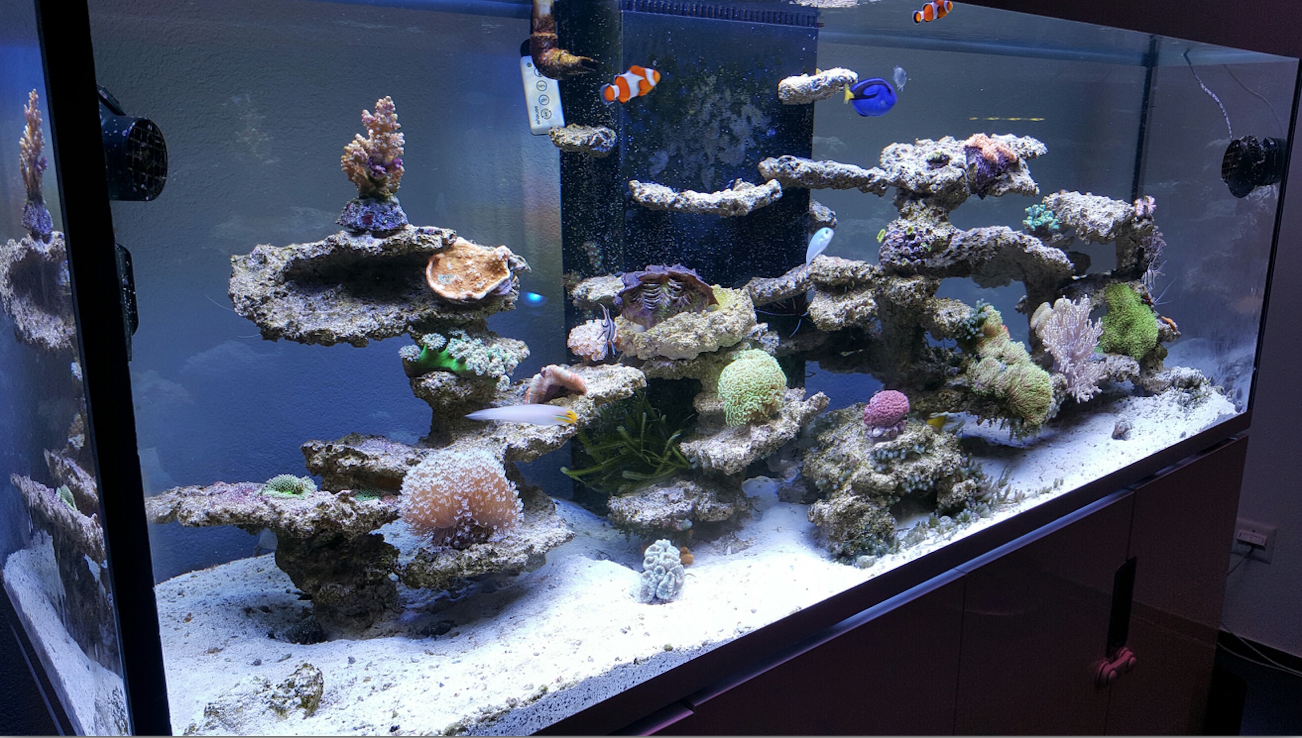

Hi
Ich bin der Martin 35 aus der Schweiz und seit einem halben Jahr in dem salzigen hobby unterwegs.
Ich möchte ich hier mein 500 liter Becken vorstellen welches seit Juni läuft.
Das ganze wurde komplett mit Riffkeramik designed welches auf einer lichtrasterplatte steht.
Hauptbecken 160x55x65
Technickbecken 40x50x38
Rückfördepumpe Eheim compact+ 5000
Abschäumer Vertex Omega 150
Strömung 2x Tunze 6155 + Multicont.
Beleuchtung Eheim PowerLed 45W hybrid (4x) und PowerLed 43W actinic blue (1x)
Die 3 grösseren Riffsäulen sind zwischen 35 und 45cm hoch. Vor einer Woche habe ich mit sangokai basis angefangen gemäss dosierplan. Ca Mg KH verbrauch gleiche ich seit kurzem mit der balling light Methode aus. Bin noch in der feinjustierung zur Kompensation des verbrauchen. Ich glaube zur Zeit gibt das riff etwas von seinem Puffer ab da ich jetzt die letzten zwei Tage nichts dosiert habe der KH,Ca aber nicht gefallen ist oder mein verbrauch ist einfach noch nicht so gross. Soweit so gut die meisten Korallen sind einigermassen happy soweit ich das einschätze und seit ca. 1 Monat beginnen kalkrotalgen zu wachsen. (denke ich zumindest dass es das ist die violetten spots).
Zur Zeit arbeitet ein vertex 1.5l Reaktor mit biopellet im system den ich auch gern bereit bin anders einzusetzen da ich in Jörgs SEA-Z gelesen habe das biopellets nicht über alle Zweifel erhaben sind.
Ich hatte eigentlich nie ein grösseres Algen issue in der Einfahrthase, nun sehe ich aber einzelne cyano und hartnäckige grüne spots. Ausserdem kann ich kein PO4 oder NO3 nachweisen. Vermutlich muss ich da aber auch andere tests zutun als die im JBL marine set. Ich hänge gleich noch mehr Bilder an ..
Die letzten Werte 21.12.
Ca 430
Mg 1360
KH 7.5
No3 <0.5
PO4 <0,02
Temp. 25°C
Dichte 1,023
SiO2 <0.1

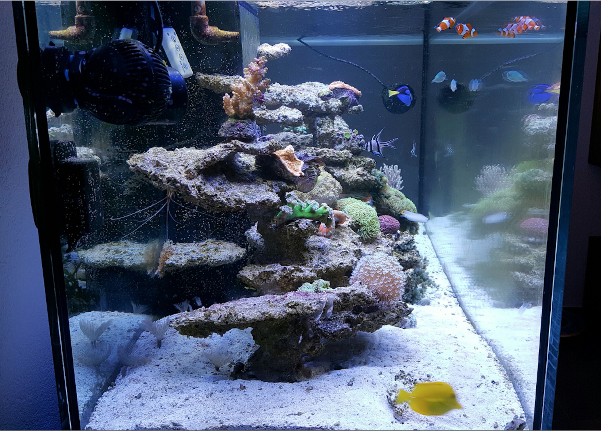

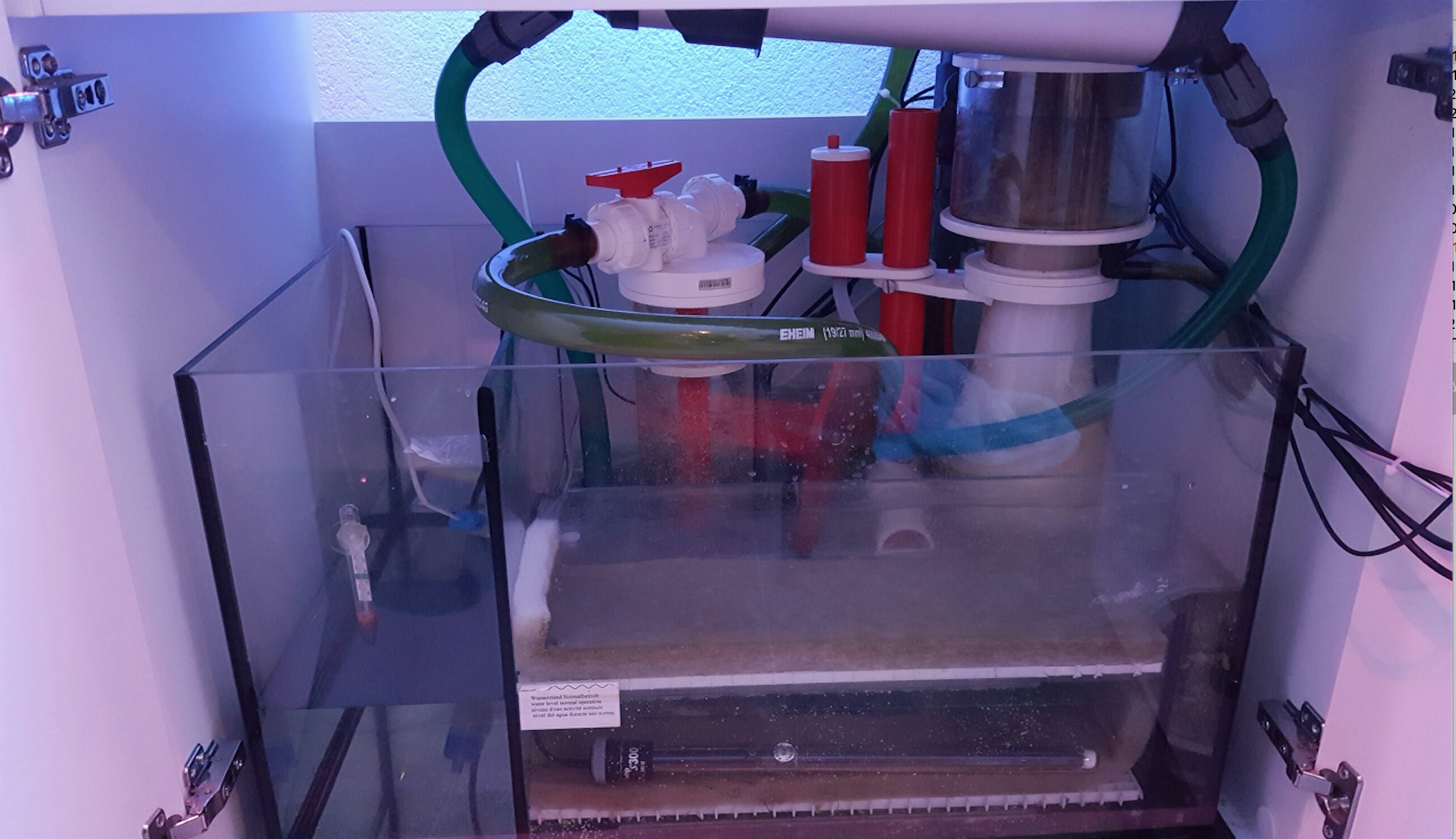

technikbecken

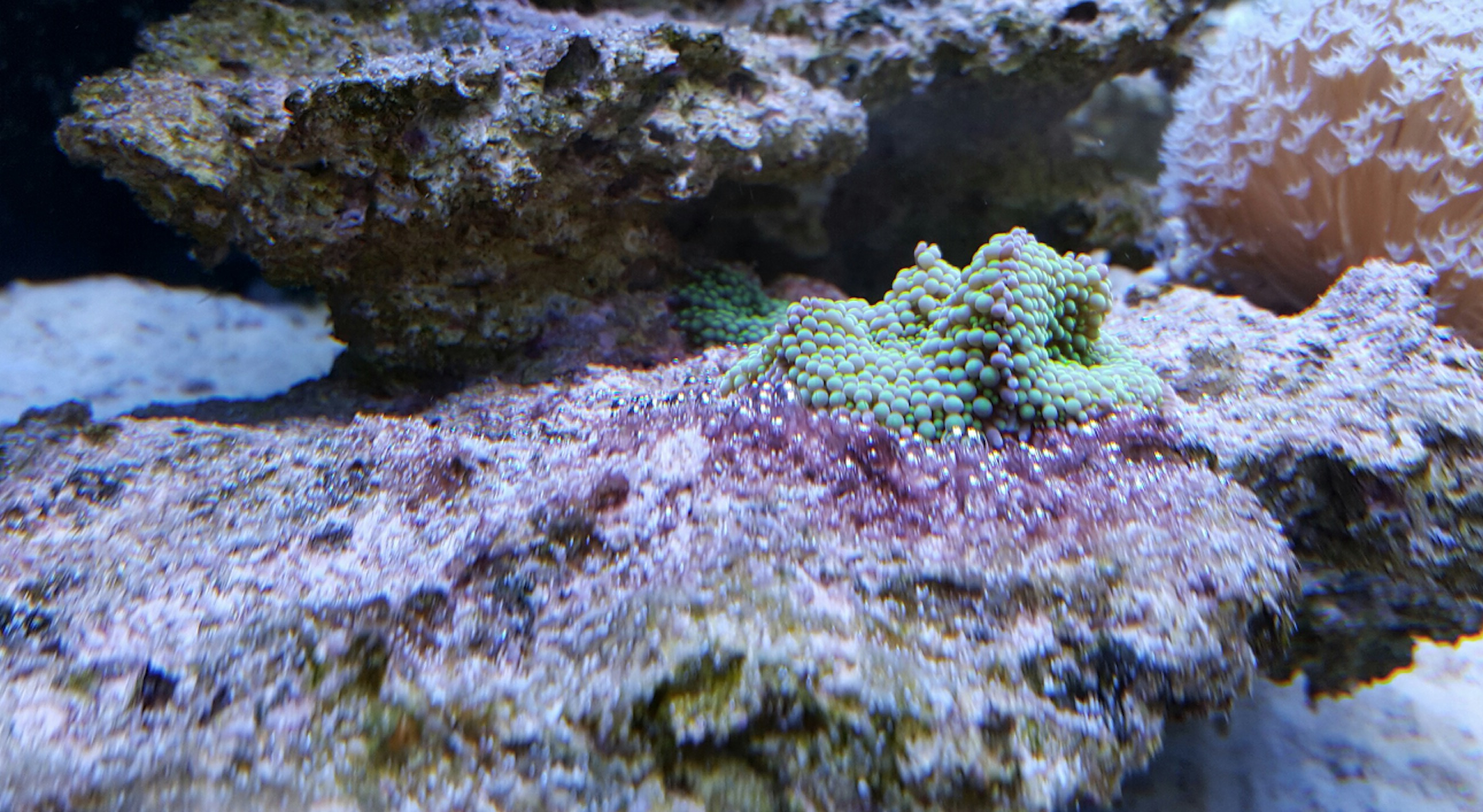

Cyanos?

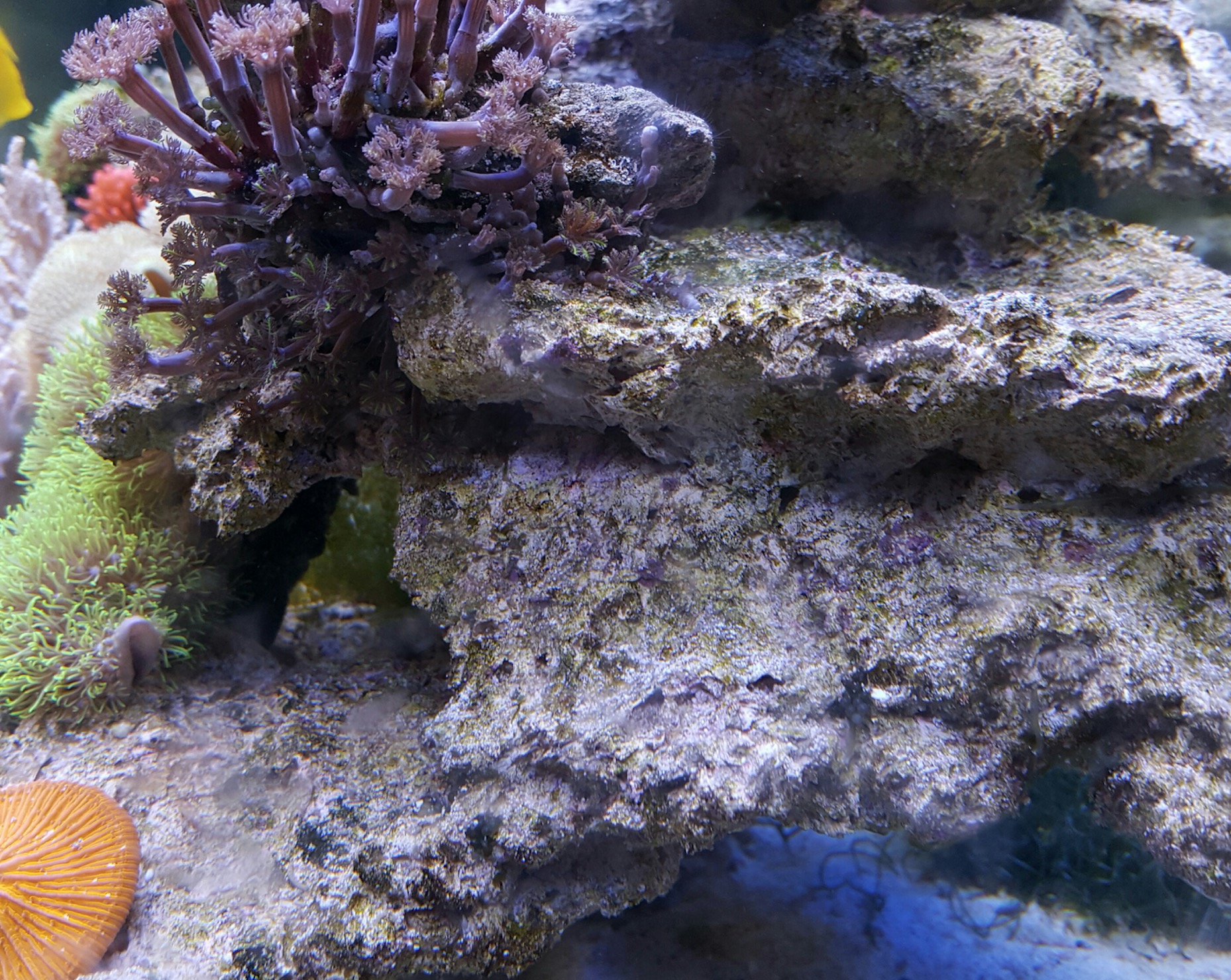

kalkrotalgen und das grüne?

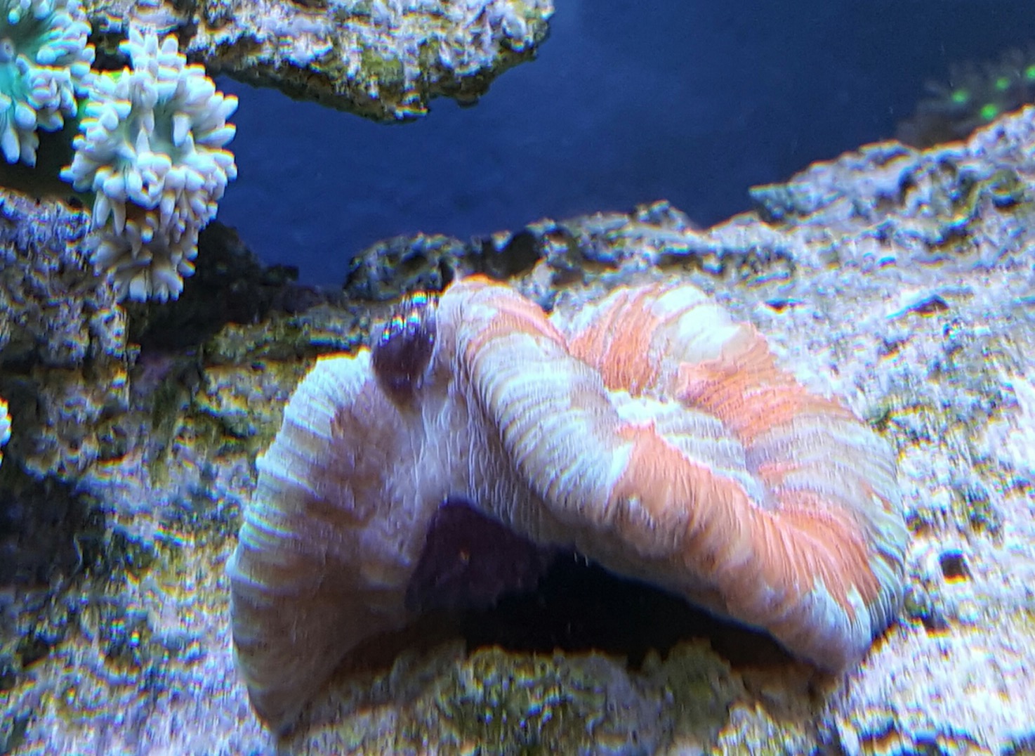

die scheint mir an Farbe zu verlieren vielleicht zu weit oben oder zu wenig?

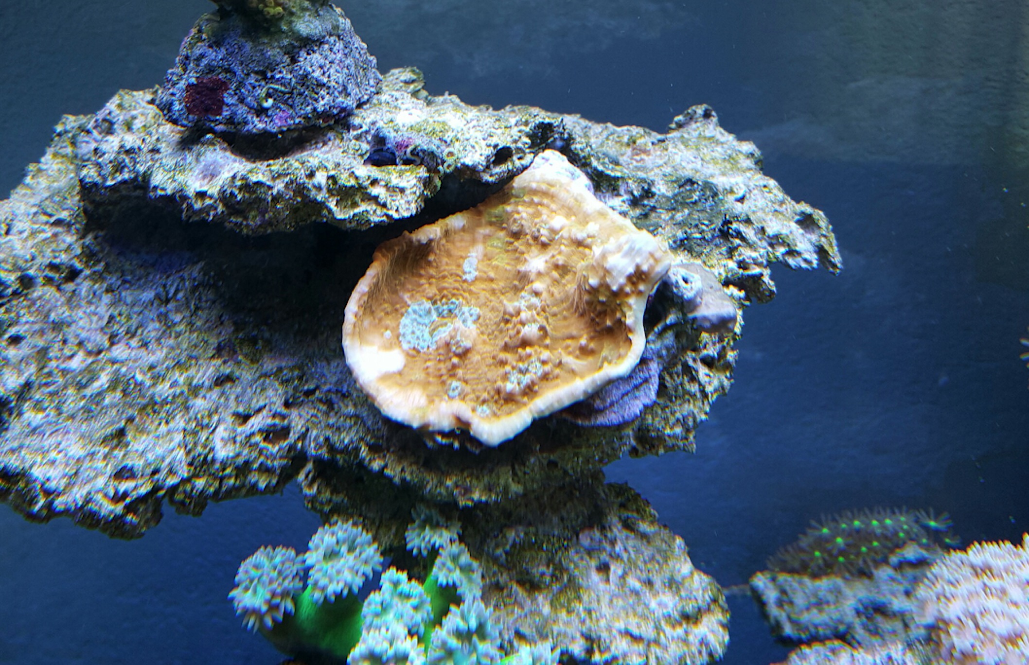

was muss ich davon halten? oder dagegen machen?

Re: Mein Incpiria 500 Becken Vorstellung
Grüezi Martin
Willkommen und besten Dank für Deine Vorstellung inkl. Anamnesebogen.
Ich kenne die JBL Tests nicht.. aber so viel ich gelesen habe sind diese nicht auf der obersten Stelle des MW Tests Rankings...
Beim überfliegen der Werte sehe ich eine Abweichung der von Jörg in den Empfehlungen A-Z angegebenen Werten. Ist hier eine Anpassung geplant?
Hattest Du bereits mal eine Laboranalyse machen lassen? Gerne kannst Du diese hier im Forum hochladen.
Die Bilder der beiden Korallen am Schluss zeigen wahrscheinlich einen Iod-Mangel... dosierst Du ein Iod Produkt?
Hattest Du bereits mal eine Laboranalyse machen lassen? Gerne kannst Du diese hier im Forum hochladen. Andernfalls empfehlen wir eigentlich "regelmässig"* eine Laboranalyse in Auftrag zu geben. Hier im Forum findest Du dazu einiges an Themen.
Auch sehe ich auf dem einen Bild lauter kleine Röhrenwürmer.. diese hatte ich auch bis zur Umstellung der Strömung. Laut Jörg sind diese ein Zeichen von optimierungspotential im Strömungsbereich...
Und wenn Du gelegentlich Deinen Wohnort im Profil noch ergänzt ist das auch toll :-)

wenn ich das richtig sehe, hast du einige Kugelalgen im Becken. Dagegen halfen Mithrax-Krabben wunderbar. Und auch sonst sind das super Tiere, macht Spaß diese zu beobachten :)

Cyanos gibt es eigentlich fast immer im Aquarium, solange die Korallen da nicht überwuchert werden also erstmal keine Sorge,
nachdem ich gestartet bin, war fast mein Ganzes Aquarium rot ;-)
Alles in allem bessert sich das, wenn das Becken ausreichend Besatz hat.
Das wusste ich nicht..nein zur Zeit dosiere ich kein Iod..

Steppo hat geschrieben:Hi Martin,
danke für den tipp werde mir die mal ansehen..
