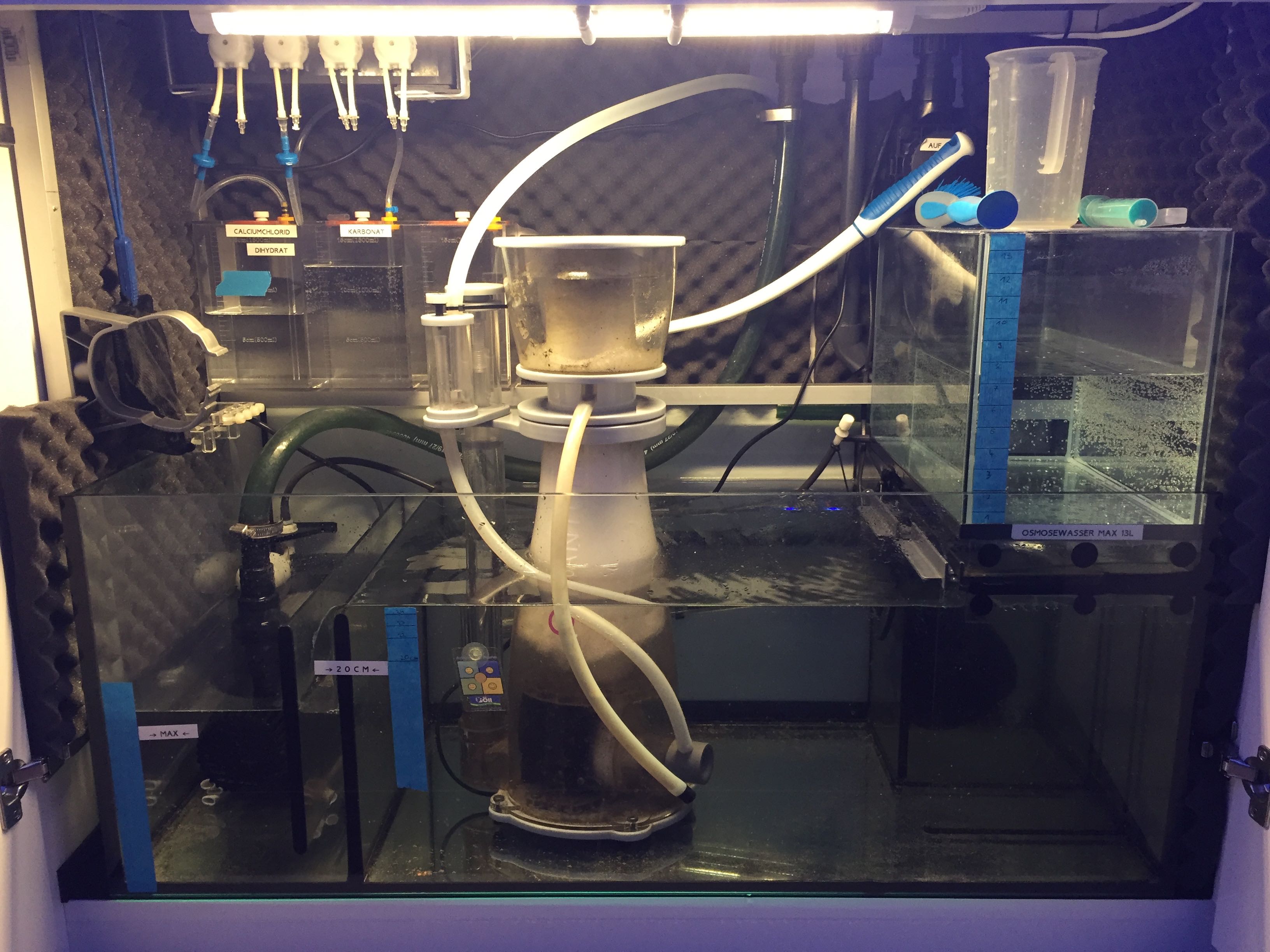

Zur Technik:
- Eiweißabschäumer Nyos Quantum 160
- Rückförderpumpe Jebao DCT-8000
- Strömungspumpen - 2x Vortech MP40wQD
- Beleuchtung 2x Radion XR30wPro
- Dosieranlage (wird aber nicht genutzt zur Zeit)

ich hab ja auch die Radions und fahre die Uv nur auf höchstens 10%
Desweiteren ist mir Aufgefallen das deine Dosieranlage über dem Technikbecken steht,
ich würde dann aber ins Becken dosieren weil es sonst falls irgendetwas mit der Anlage nicht stimmt es dir die Behälter
leer ziehen könnte

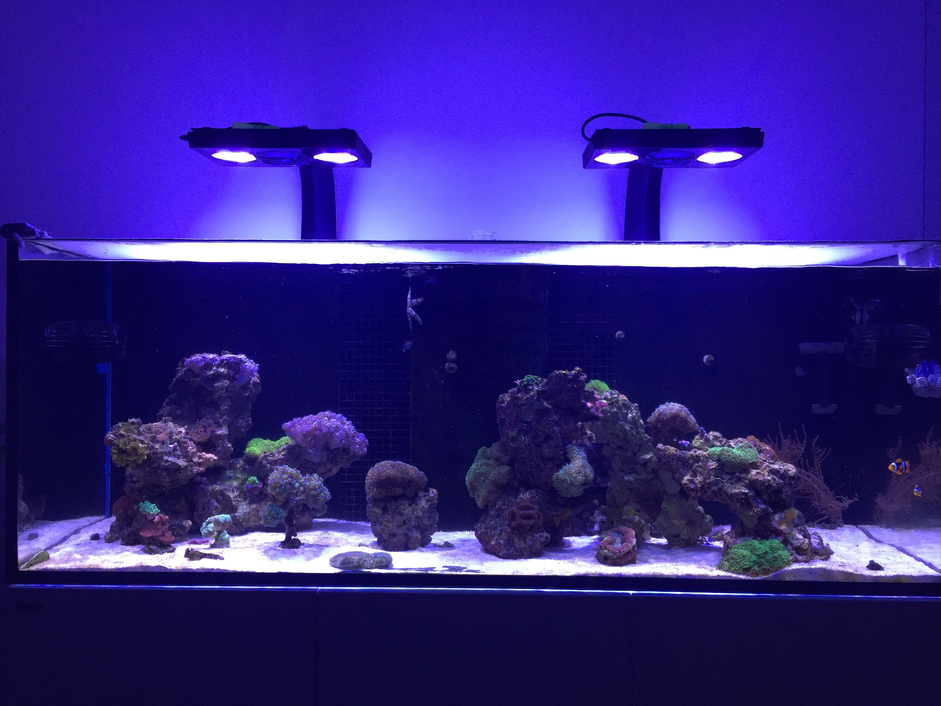

Hallo Stephan,
spülst Du das FF bevor Du es ins Becken einbringst aus ?
Dann würde ich das Zooplankton und das Reef Pepper mal weg lassen. Insgesamt wirkt das Becken auch teilweise sehr dunkel was natürlich auch am Foto liegen kann.

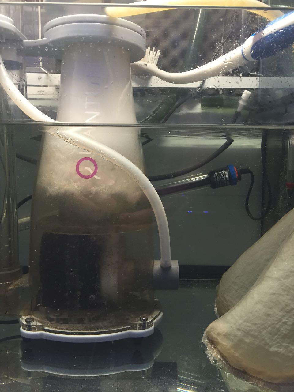

Wo ist die Grenze zwischen Schaum und Wasser in Deinem Abschäumer, kann es leider nicht richtig erkennen ?

mir ist noch aufgefallen das das für dein Osmosetank auch gilt.
Becken
viewtopic.php?t=163
Gruß Klaus

Hallo Dennis,
also das FF taue ich auf und spüle es dann kurz in einem Artemia-Sieb aus. Ok ich lasse mal das Zooplankton und das Reef Pepper weg.
Ja mit dem Bild muss ich mal schauen, ob ich das besser hinbekomme. Eigentlich ist es deutlich heller, da es auch zu einer Zeit aufgenommen wurde, wo die Lampen ihre Tageshöchstleistung haben. (irgendwie kommt das iPhone nicht so gut mit dem Blaulicht zurecht beim fotographieren)
Ich habe mal ein Bild vom Abschäumer angehängt - sagt vielleicht mehr.
Danke schon einmal für die Rückmeldung.

Hallo Klaus,
der Osmosetank ist so von RedSea konzipiert und füllt automatisch mittels Schwimmer das verdunstete Wasser wieder auf in die Kammer von der Rückförderpumpe. Ich denke selbst wenn die ganzen 13L auslaufen würden, ist das Technikbecken groß genug um das locker aufzunehmen.
