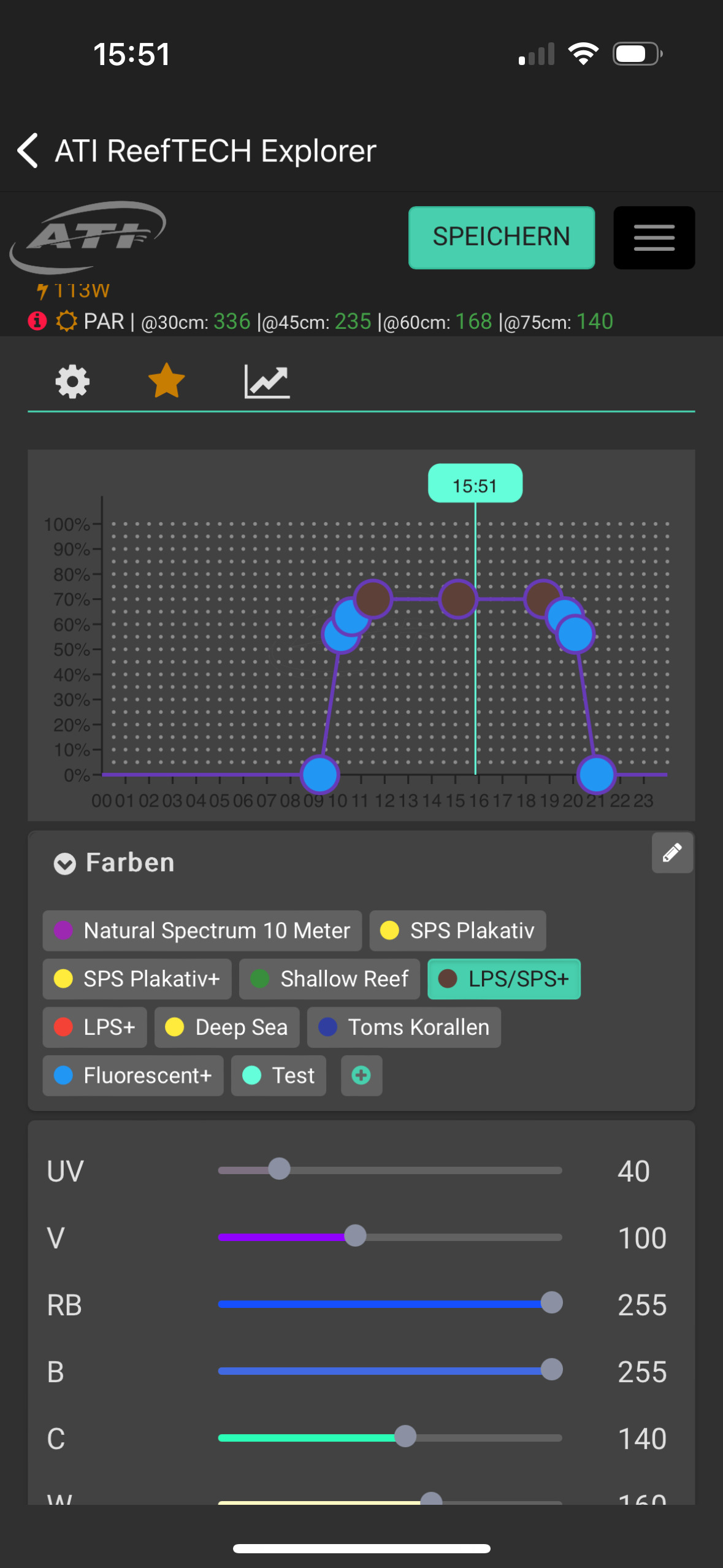

Bei Strömung aus, bringt die Lampe tatsächlich 1cm unter der Wasseroberfläche in der App die angezeigten Par werte.
Ich schätze bei Strömung an wird es weniger sein?
Im Moment bin ich bei 380-390 Par direkt unter der Wasseroberfläche. Einstellung im Moment lps/sps+ bei 75%.

ich habe bei den Stratons die berechnete Intensität mit eigenen Messungen mit unserem Apogee MQ-510 verglichen und das passt tatsächlich sehr gut übereinander. Das Problem bei den Straton pros und bei den Flex vermutlich auch, ist die sehr steile Lichtausdehnung nach unten, im Vergleich zur alten Straton mit der Diffusorplatte ist das ein großer Unterschied. Von daher können auch vermeintlich niedrige PAR Wert schon auch lokal sehr stark gebündelt sein. Von daher wäre ich bei der Lampe immer vorsichtig und würde nur langsam steigern.
Euphyllias können schon sehr viel Licht ab und brauchen das auch, im Vergleich zu manchen anderen LPS, gerade Trachys/Wellsos, Acanthophyllia, etc. Da ist es manchmal schwer, das von der Platzierung hin zu bekommen. Aber Euphyllias, gerade auch die torches, kannst Du bei 350-400 µmol schon locker pflegen, allerdings wie gesagt mit Akklimatisation. Sei mit dem UV Kanal sehr vorsichtig, der ist sehr intensiv und „aggressiv“ in der Lampe, da würde ich mich erst ran tasten und anfangs ggf. auch nur maximal auf 20-25 gehen. Violett ca. 100-120.
Wenn Du jetzt an der Wasseroberfläche knapp 400 hast, würde ich sagen, passt das erst einmal.

Servus Jörg, das sind im Moment die aktuellen lichteinstellungungen!
Uv erhöhe ich nicht würde ich so lassen!
Aber die Acros würden meiner Meinung mehr Licht vertragen!
Hab halt nur Angst um die euphys
