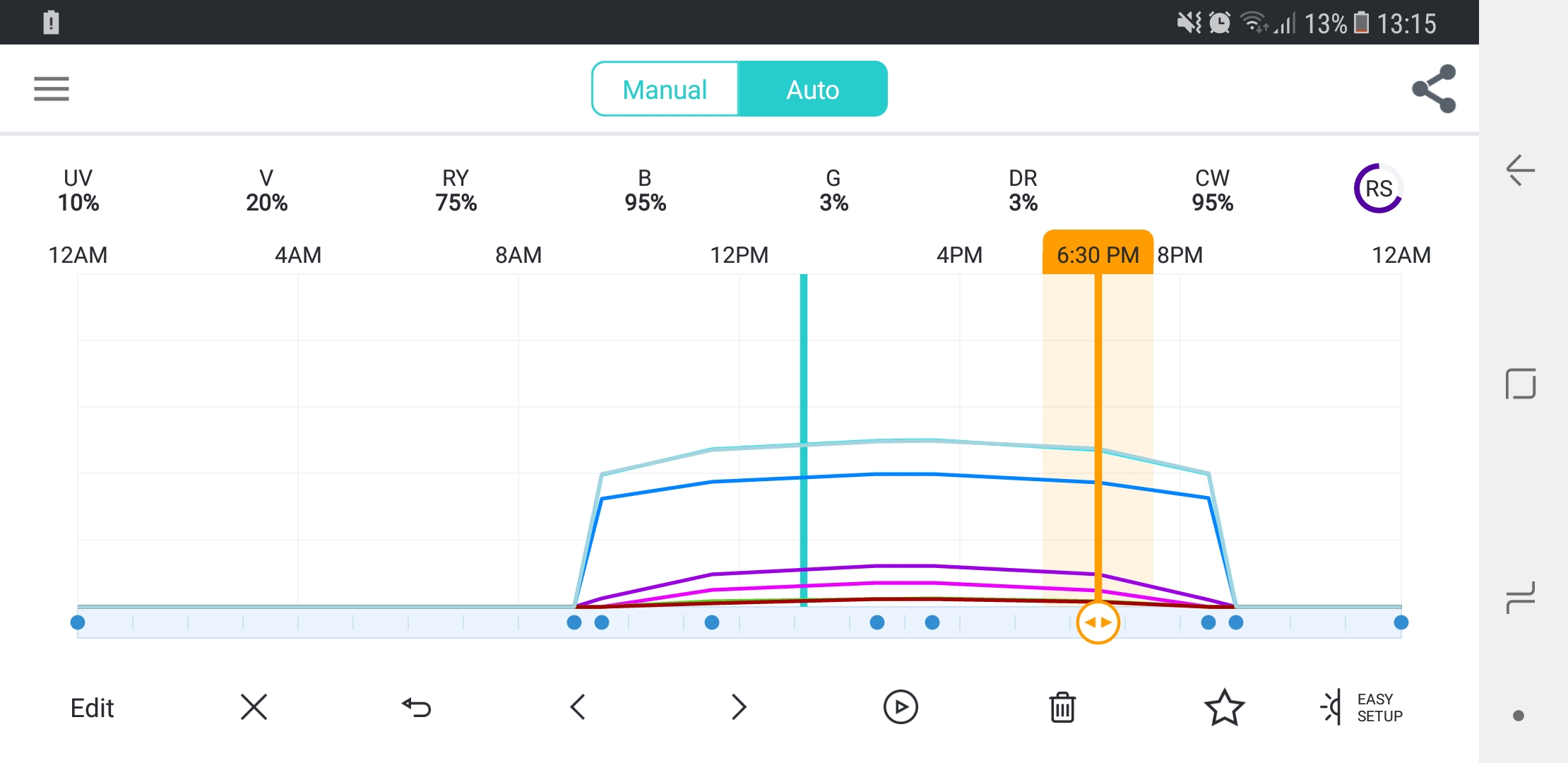

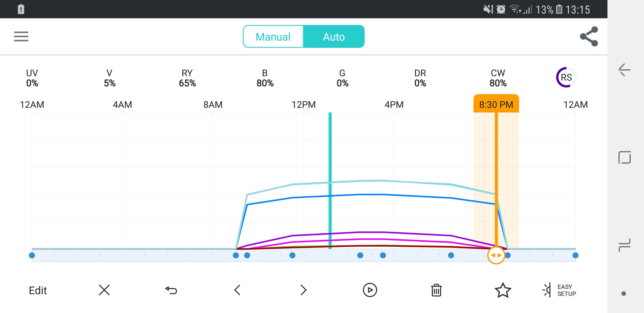

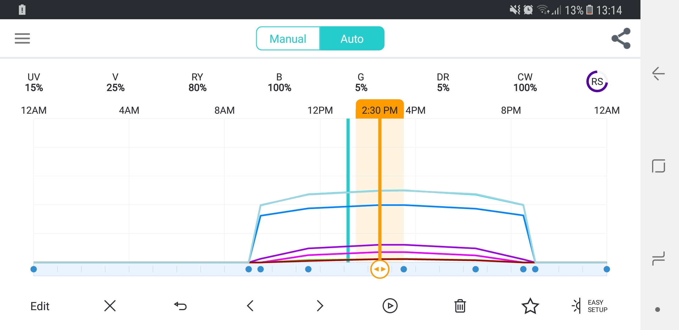

Also kann ich die Einstellung nun so lassen?

Ich hänge mich mal mit einer generellen Frage hier dran.
@Jörg: Inwieweit spielt eigentlich der Abstand der Lampe zur Wasseroberfläche eine Rolle?
Ich kann mir für meine Hydra 26 mit den Hinweisen aus Jörgs großem PDF sowie dem häufig zu lesenden Rat, dass man für ein Becken ohne lichthungrige SPS mit ca. 0,5 Watt pro Liter rechnet, natürlich problemlos einen Beleuchtungsverlauf konfigurieren. Nur: Ich kann mir irgendwie nicht so recht vorstellen, dass dies völlig unabhängig davon ist, ob eine Lampe z.B. direkt auf dem Beckenrand aufliegt, oder, wie in meinem Fall, an der Decke hängt, wo der Abstand ja dann komplett variabel ist.
Oder spielt das entgegen meiner Denke tatsächlich keine bzw. nur eine zu vernachlässigende Rolle?
Achja, und was mir gerade noch auffällt: Deine Einstellungsempfehlung eine Seite weiter vorn gilt für die Hydra 26, die Hydra 52 sowie die Prime. Das verstehe ich dann auch irgendwie nicht, denn die Hydra 52 hat ja bei identischer Konfiguration den doppelten Output als die Hydra 26 und die Prime. Weiterer Denkfehler meinerseits?
