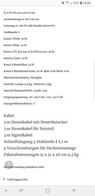

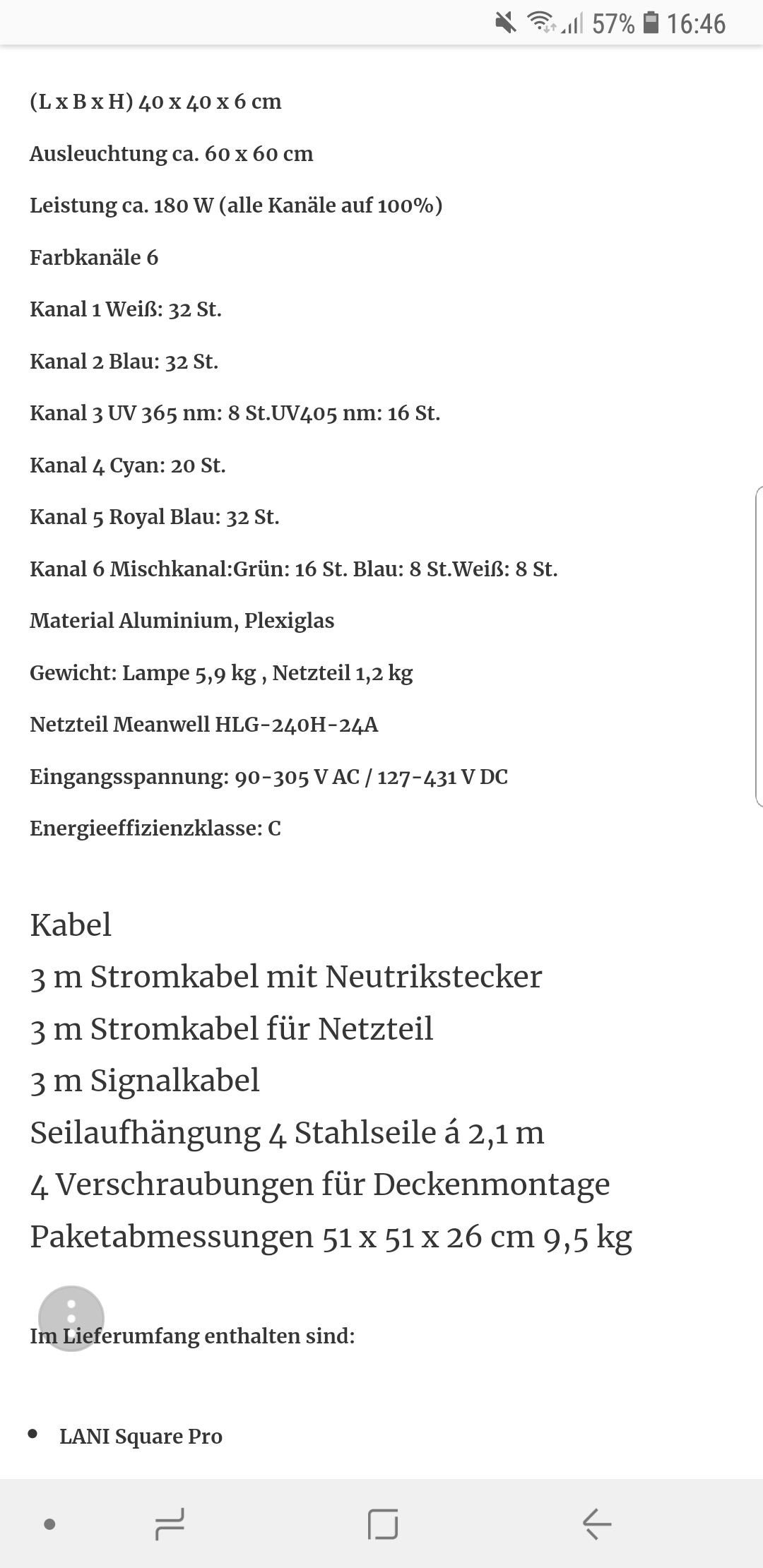

Die LEDs werden laut Hersteller mit 1 Watt betrieben.
Hier die bestückung der Lampe.
Also erstmal 8 Wochen laufen lassen, das ist gut zu wissen.

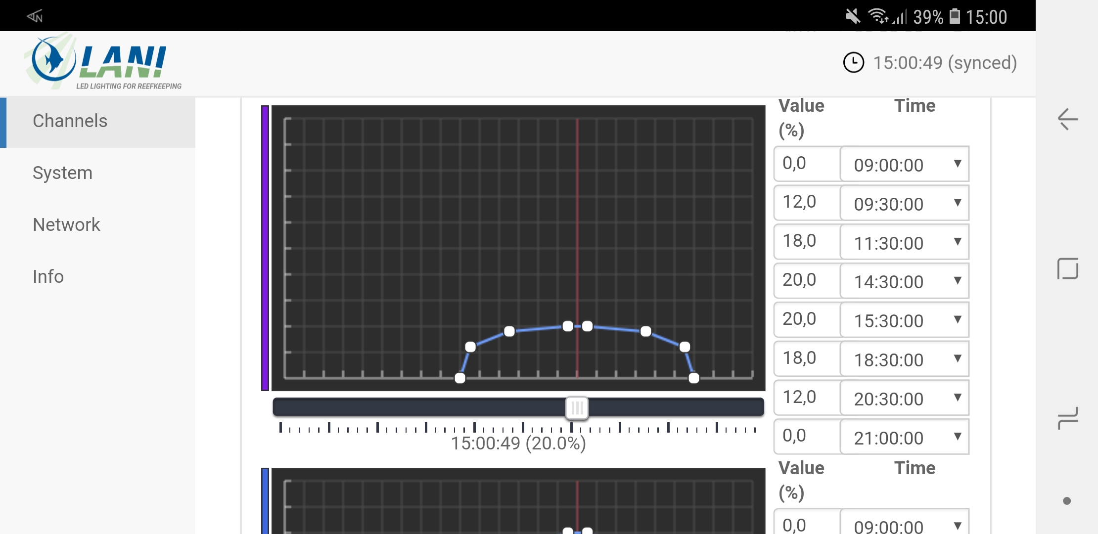

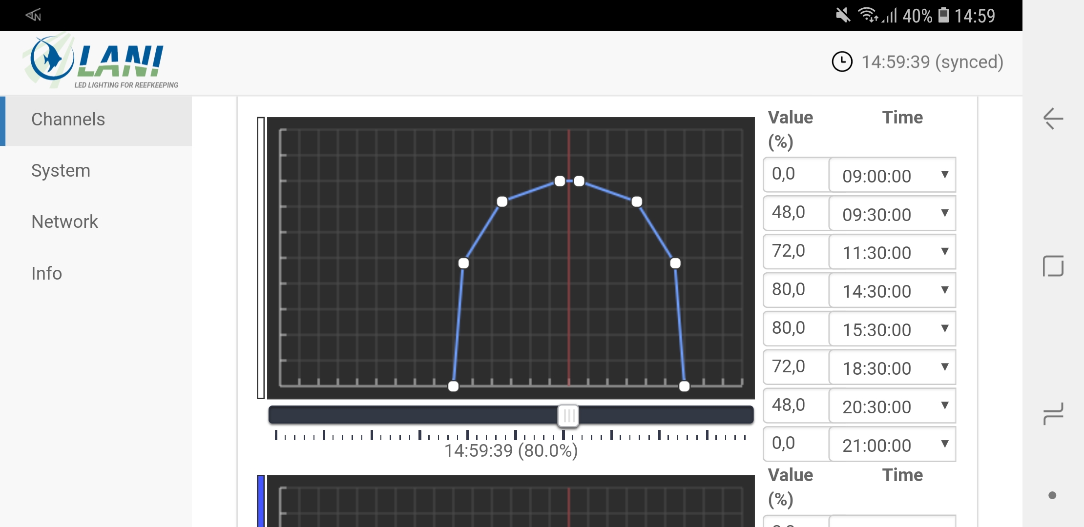

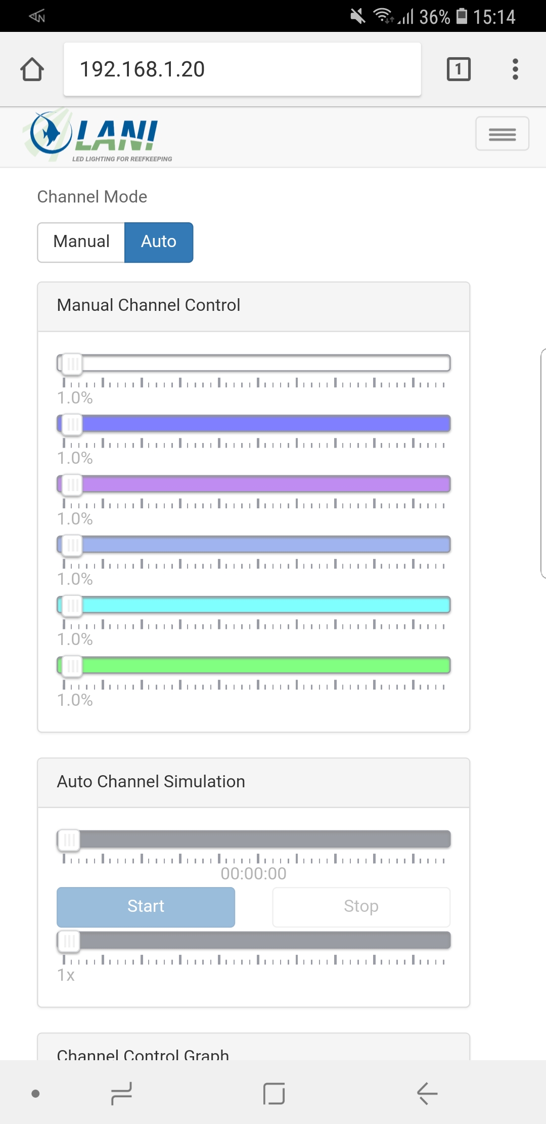

Sooo,
Jetzt habe ich es auf deine Empfehlung angepasst.
Kanal 1
Kanal 1
Kanal 2
Kanal 2
Kanal 3
Kanal 3
Liebe Grüße, Thilo

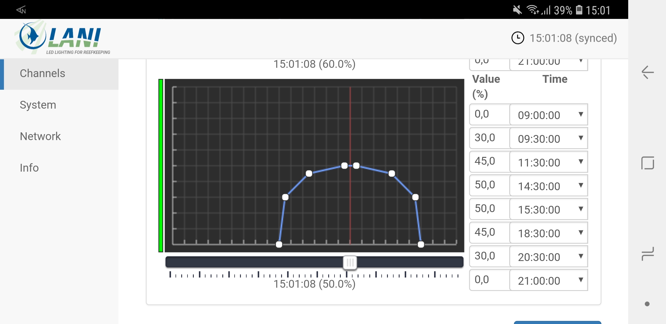

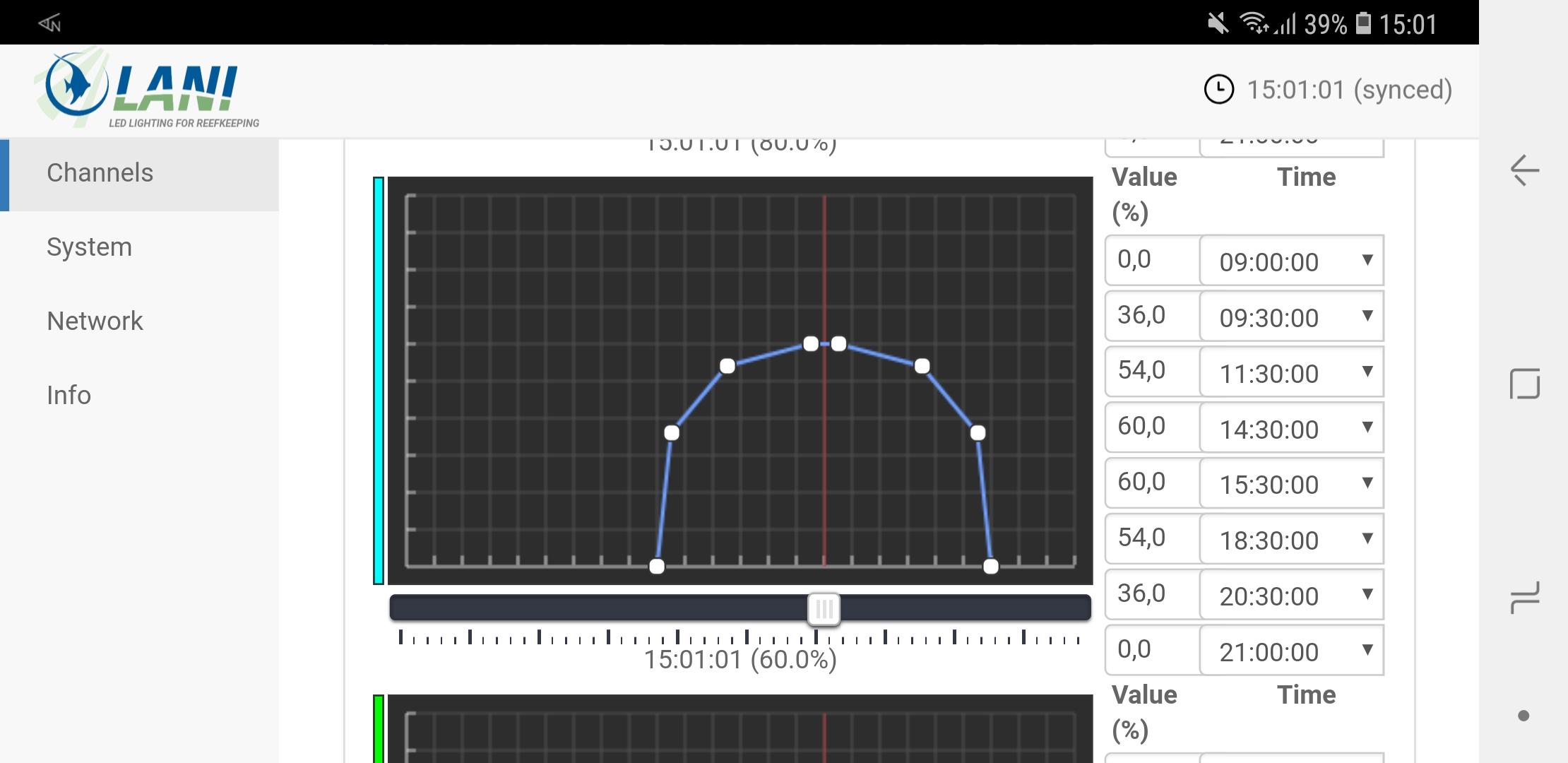

Thilo Hospes1989
Beiträge: 308
Wohnort: Langenhagen
Re: Meine Lani Square Pro ist da !!!
Kanal 4
Kanal 4
Kanal 5
Kanal 5
Kanal 6
Kanal 6
Jetzt fällt mir dabei aber auf das mein Becken durch das Royal Blau recht blaulastig rüber kommt.
Sollte ich da vllt noch anpassen und anstatt 60 TML vielleicht sogar nur die Hälfte einstellen?
Liebe Grüße, Thilo

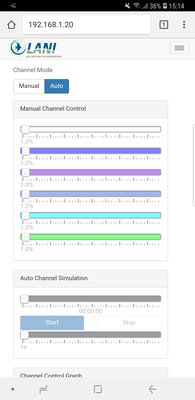

Die sind jetzt ja verblasst weil ich die Kanäle alle einzeln eingestellt habe und im Auto Modus bin für meinen Tagesablauf.
Liebe Grüße, Thilo
Na, das bringt mir jetzt nix... ich wollte die aktuellen Kanaleinstellungen in der Übersicht sehen wie in Deinen ersten Bildern.

Stehe Grad iwie auf dem Schlauch, hab die veränderten Kanaleinstellungen doch hochgeladen, links das Diagramm und rechts die prozentzahl mit Uhrzeit? :?:
