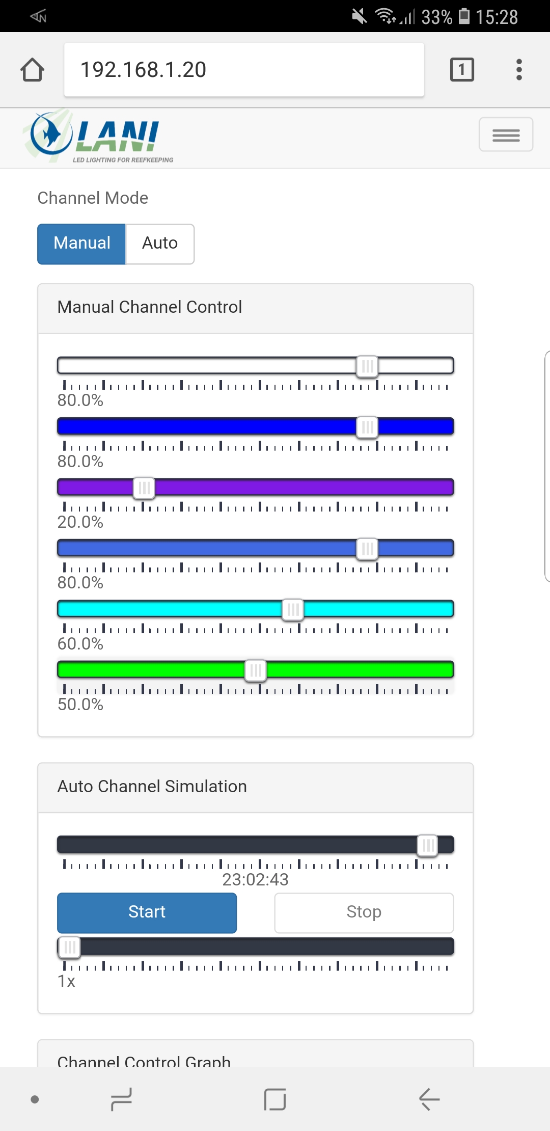

Hi, ja genau, das war diese Übersicht, vielen Danke. Also wenn das hier die Reihenfolgen ist:
Kanal 1: Weiss
Kanal 2: Blau
Kanal 3: UV 365nm; 405nm
Kanal 4: Cyan
Kanal 5: Royal Blau
Kanal 6: Grün, Blau, Weiss
dann würdest Du nach meinen regulären Empfehlungen royalblau sogar auf 64% fahren, das entspricht 20% weniger als normales blau bei derzeit 80.
UV mit 20% ist okay, zur Eingewöhnung würde ich es auf 10-15% stellen.
Wenn Dir das zu blau ist, dann kannst Du weiß auch höher regeln, aber blau und royal blau sind nach meiner Einschätzung so okay. Ggf. cyan etwas zurück nehmen. Ich kann nicht gut beurteilen, wie sich der grün/weiß/blau Kanal optisch auswirkt, das sollte eher auch in Richtung weiß wirken. Hier kannst Du in kleinen Details gerne noch experimentieren. Aber blau/royallblau würde ich so nicht verändern.

Re: Meine Lani Square Pro ist da !!!
Ok, super :)
Dann würde ich eher noch mit Weiss probieren.
Der Mischkanal macht nicht so extrem grün, das fällt eher wie du sagst in Weiss und Blau aus.
Kanal 1 mit Weiss läuft ja jetzt auf 80 Tagesmaximalleistung.
Dann würde ich das nochmal auf 90 regeln und mal ein vorher nachher Bild machen.

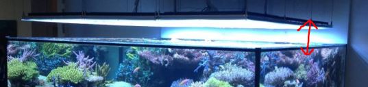

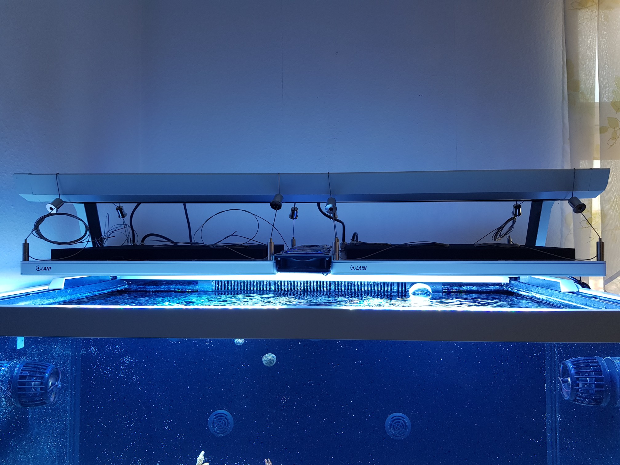

...deine Lampen hängen ja schon recht niedrig. Ist das so vom Hersteller wirklich vorgegeben? Ehsan hatte seine Lampen auch höher über dem Schaubecken hängen. siehe zweites Bild.
Thilo Hospes1989
Beiträge: 308
Wohnort: Langenhagen
Moin,
Ja da hast du recht.
Aber eine muss eh noch ausgetauscht werden weil bei der linken ein Panel Weiss defekt ist und dann kommen sie höher.
Laut Hersteller waren das glaube ich 8-12 cm.
Liebe Grüße, Thilo
Thilo Hospes1989
Beiträge: 308
Hab sie doch schon höher gemacht :)
Ist dann wohl auch für die Wärme Abfuhr besser, obwohl die gar nicht so warm wird :D
Danke noch für den Hinweis :)
Liebe Grüße, Thilo
