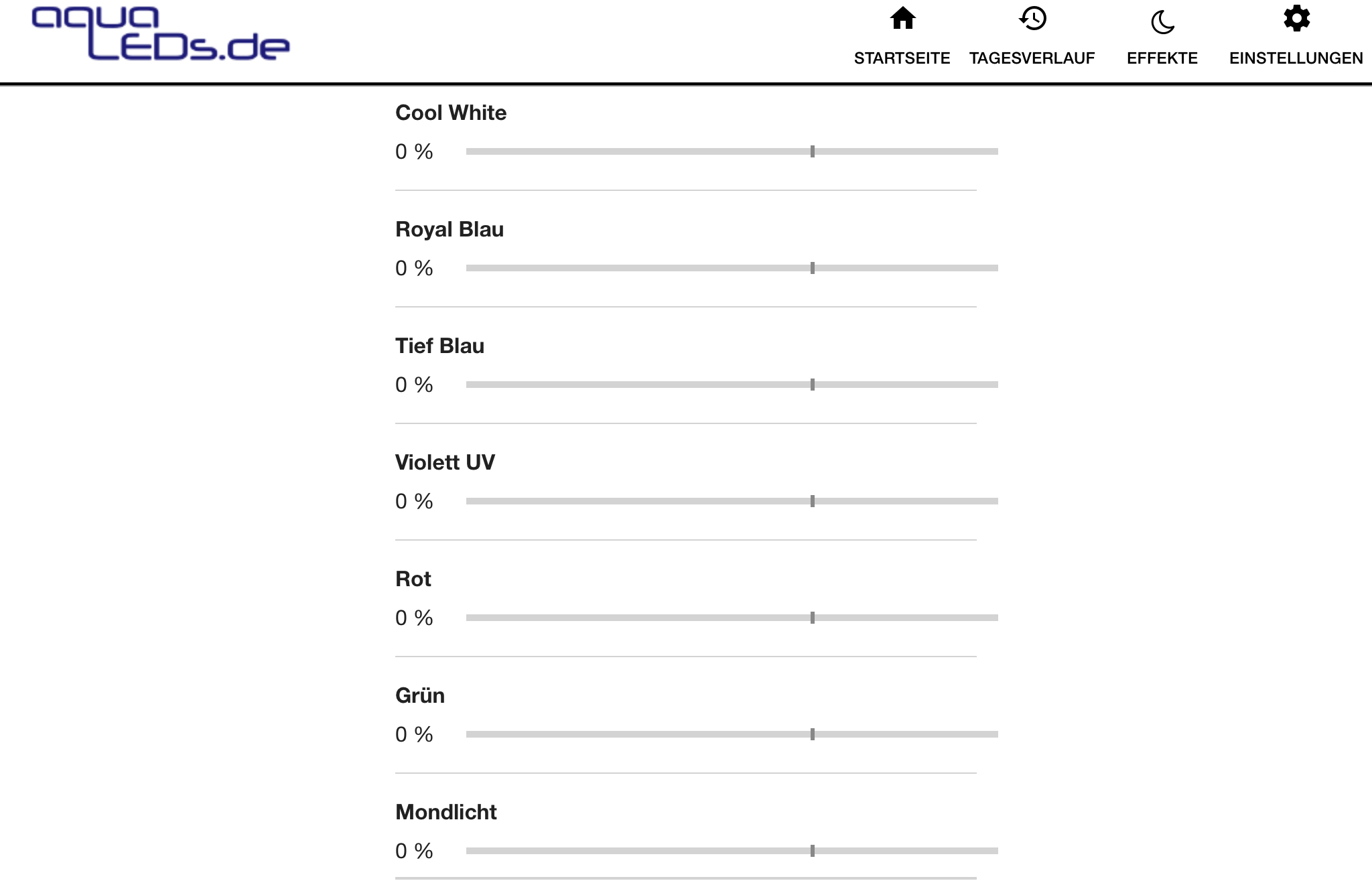

ich habe vor kurzem mein Aquarium gestartet und habe zwei AquaLeds AquaBar 120 HC+ im Einsatz.
Hat hier sonst jemand die Lampen überm Becken? Gibt es eine Empfehlung bzgl. der Einstellung?

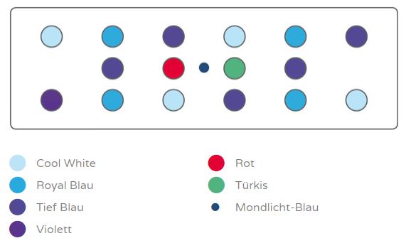

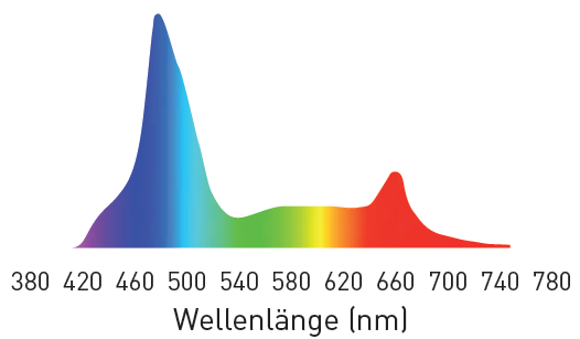

Hallo Thomas, laut Hersteller sind in der aquaBAR pro Modul 17 LEDs verbaut. Untenstehende Grafik zeigt die unterschiedlichen LED-Farben und deren Anordnung bei der aquaBAR Reef Blue für Meerwasseraquarien. Ebenso das Spektrum. Wie hast Du das Modul aktuell eingestellt?

Hallo Dieter,
ich habe aktuell alle Kanäle auf die gleiche Leistung eingestellt 75%. Nur den roten Kanal habe ich 0% geregelt.
Wie sieht das mit Erfahrungen zu Mondlicht aus? Hierfür ist in jeder AquaBar eine LED vorhanden. Nützlich? Fördert Algenwachstum?

Re: Einstellungen AquaLeds AquaBar 120 HC+
hättet ihr eine Empfehlung für mich, in welcher prozentualen Zusammensetzung ich die einzelnen Kanäle (Cool White, Royal Blau, Tiefblau, Violett UV, Rot, Grün) einstellen sollte?
Hi Thomas,
es ist immer ungeschickt, wenn der Hersteller die Wellenlänge der LED nicht angibt. Es sind 6 W Cree™ XP-G3 verbaut. Henning Wiese hat die AquaBAR 60+ vermessen, als Spitzen- oder Peakwellenlänge λp gibt es folgende Werte an:
Hi Thomas,
sorry, ich kenne die Lampen nicht und habe dafür auch keine Empfehlugen. Hatte auf Deine mail auch noch nicht geantwortet, tut mir Leid. Danke Dieter für die Infos zur Lampe, das hilft durchaus. Im Spektrum ist der Rotpeak schon sehr hoch, ich würde mit Rot in der Lampe also sehr sparsam umgehen. Im Prinzip kannst Du die Einstellungsempfehlungen für die Hydra so übernehmen, ja. Wobei Tiefblau in der AquaLED das normale langwellige Blau in der Hydra ist. Für den violetten Kanal in der AquaBar kannst Du mit dem violetten Kanal in der Hydra gleich setzen.
