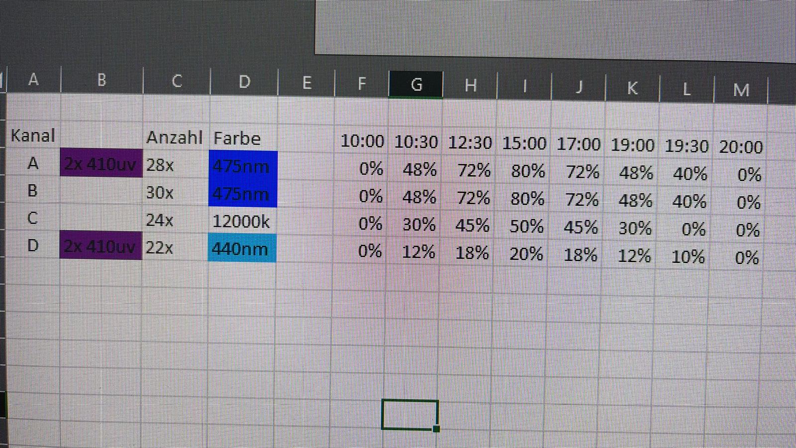

Gibt es inzwischen eine Empfehlung für diese Lampe? Hàtte auch Interesse!
Im anhang meine aktuelle Einstellung

Persönlich kenne ich diese Lampe nicht. Anhand der Bestückung würde ich folgendes probieren.
A: 50%
B: 80 %
C: 90-100 %
D: 50%
Also vom Verhältnis her. Natürlich auch % weniger maximal über den Tag machbar.

Wirklich so viel weiß?
Re: Einstellung Aqua Perfekt Reef Light 120
Klar. Du hast 3 blaukanäle und nur einen weissen.
