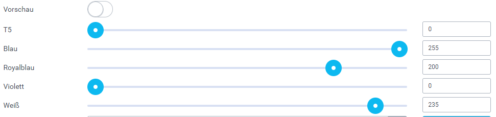

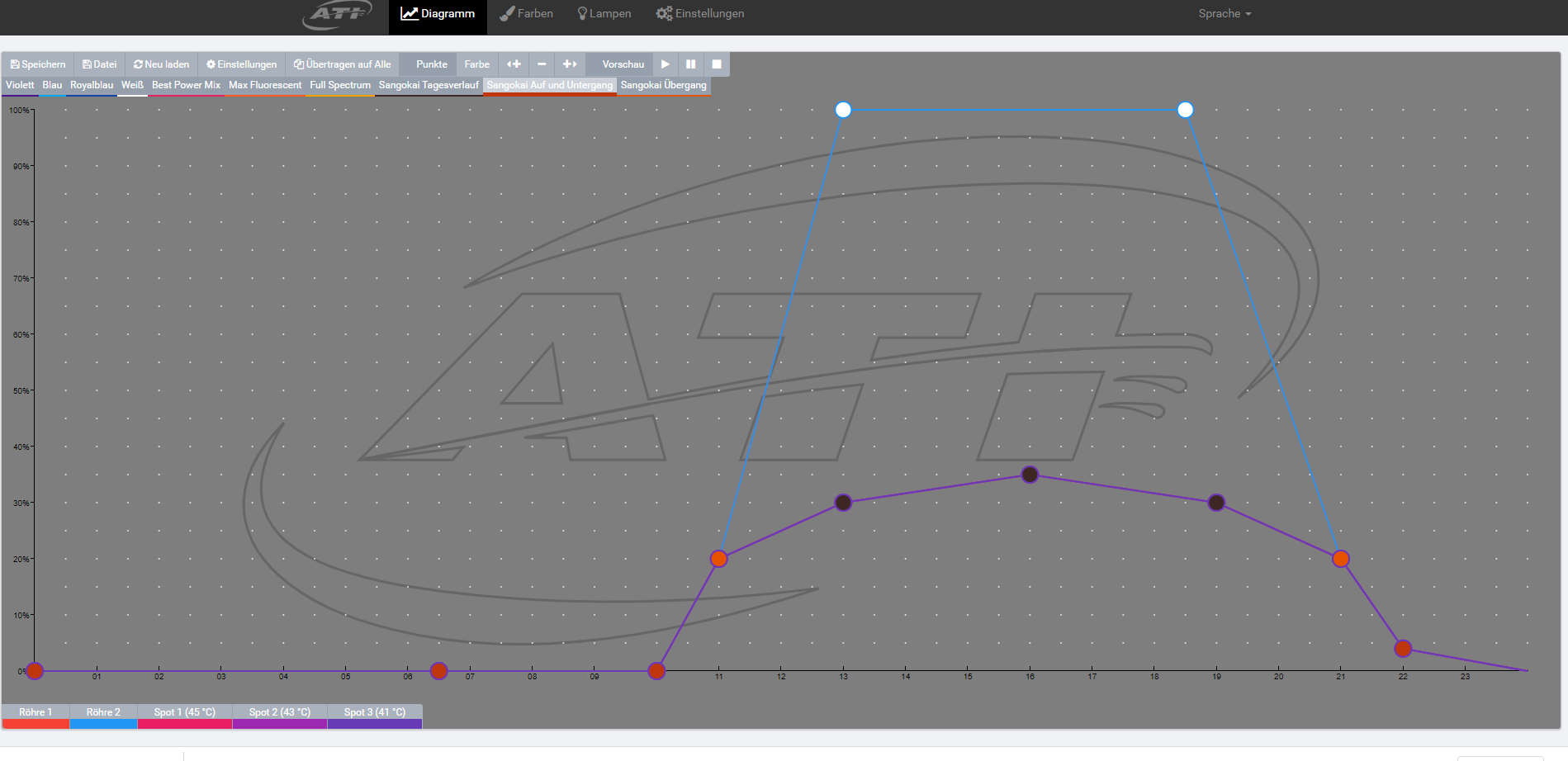

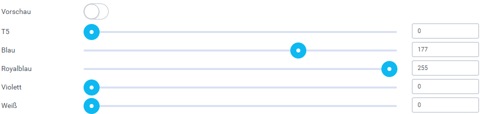

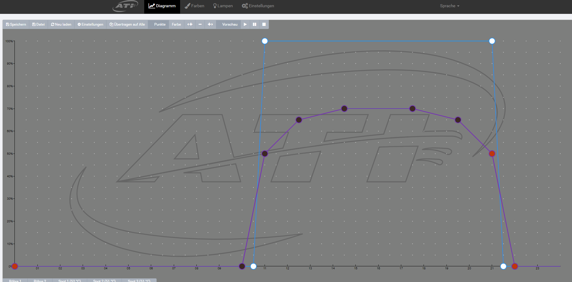

Hier die aktuellen Einstellungen:

das ist auch eine gute Lampe, Du fährst sie für Dein Becken nur zu stark und zu lange. Nimm doch mal die Beleuchtungsdauer auf 10 h runter, also zwei Stunden weniger. Und die Intensität der LED senkst Du mal auf max. 50% im Tagesmaximum, die T5 lass so laufen wie Du sie hast. Ggf. die Lampe nochmal 2-3 cm höher hängen. Du hast Strahlungsstress, aber da kann die Lampe nichts für.
