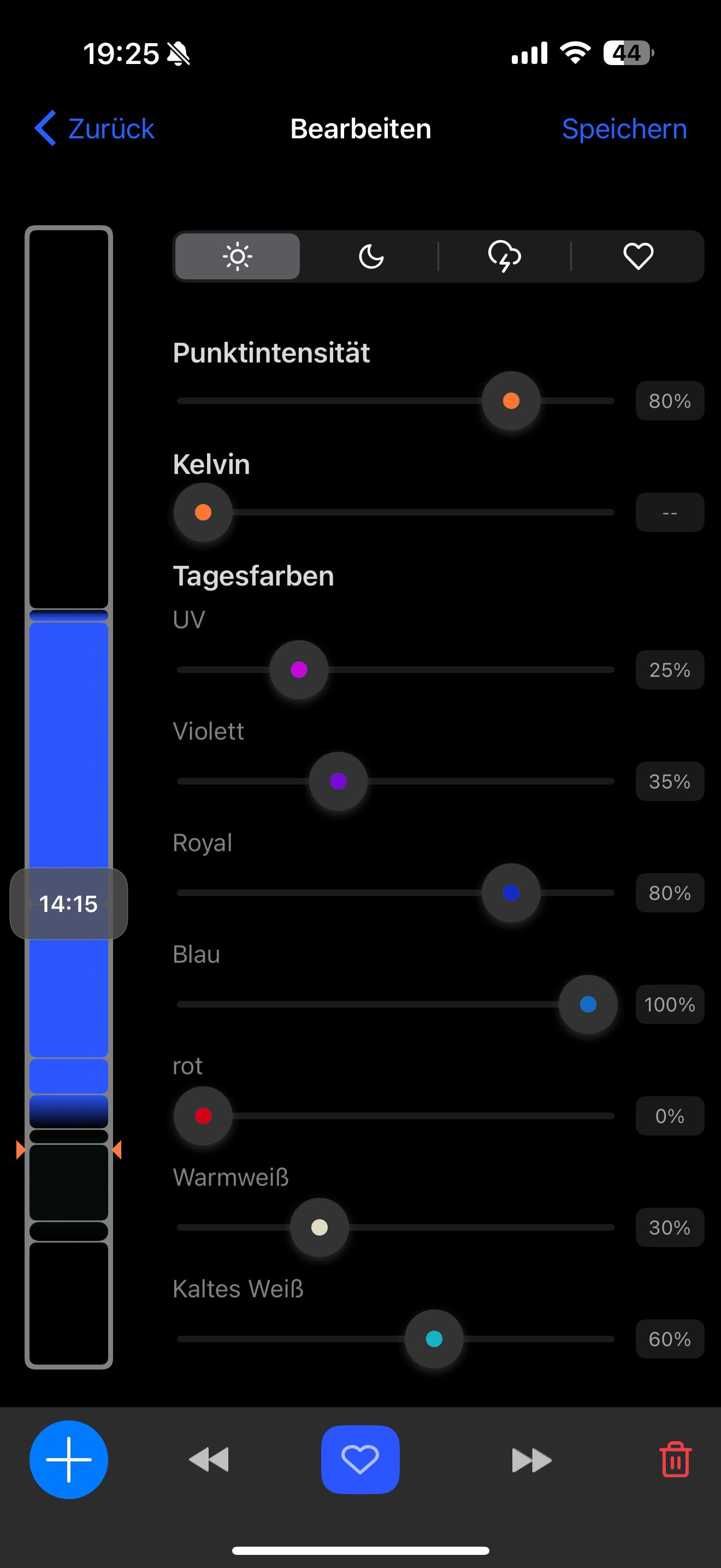

Re: Radion G6 Pro XR15
Hallo, ich habe siehe Screenshot eine XR15 G6 Blue und habe wie Patrick geschrieben die Einstellung von Jörg übernommen da die Vorlagen irgendwie nicht gut sind und dadurch meine Korallen nicht gut da stehen.
Grün habe ich nicht und rot haben ich raus genommen.
Was ist aber die Punktitentisität? diese habe ich aktuell auf 80%
Könnte jemand mal darüber schauen?
ich habe gerade ein Post geschrieben, vielleicht kannst du mal darüber schauen. Mit den Vorlagen von Ecotech kommen meine Korallen nicht zurecht.Jörg Kokott hat geschrieben: ↑Dienstag 3. Oktober 2023, 20:57 Hi Max,
Im Vergleich zur G4 sind die G5/G6 auch nicht mehr so aggressiv, aber wenn Du selbst siehst, dass die Korallen jetzt mit modifiziertem Licht besser stehen (zumindest lese ich das so raus), dann sind das für Dich auch gute und wichtige Erfahrungen. Es hängt viel auch vom Korallenbesatz selbst ab, welche Korallen mit welchem Licht gut zurecht kommt, oder eben auch nicht, z.B. weil sie andere Pigmentstrukturen und andere Zooxanthellen Stämme haben, etc. wenn also jemand sagt, er hätte damit nie Probleme gehabt, dann eben in Bezug auf die Tiere und Korallen, die diejenige Person gepflegt hat. Das kann in einem anderen Becken mit anderen Korallen komplett anders sein.

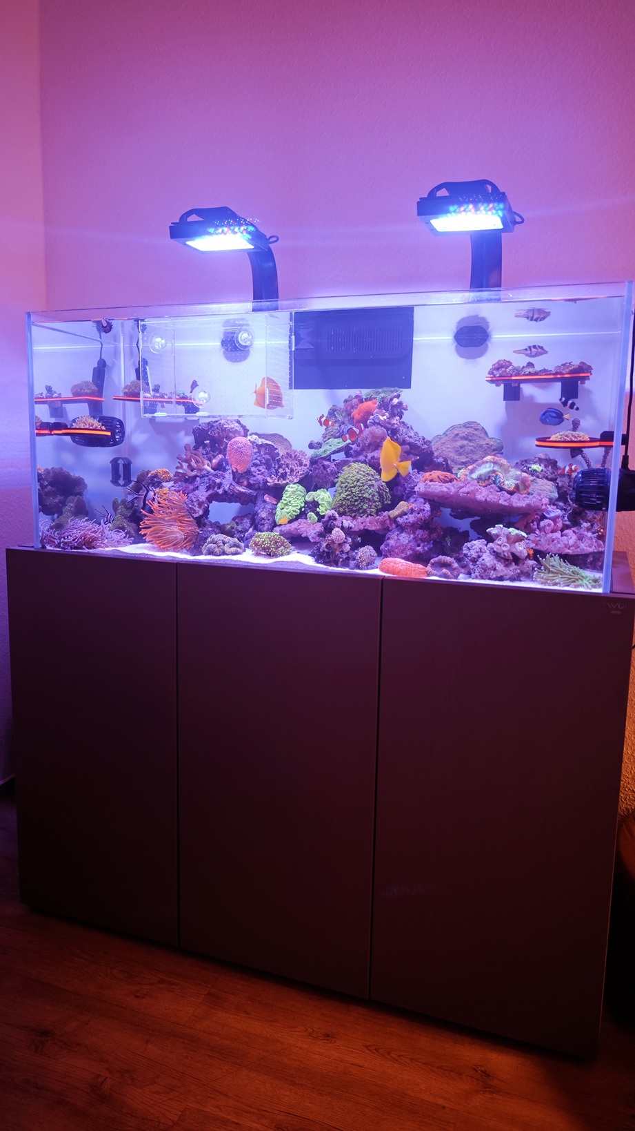

Zu meine Becken, LPS/SPS.
Becken Nyos Opus G2 440 Pro-Line
Becken 125 x 55 x 55 cm
2x XR15 G6 Blue
2x XR15 G6 Blue
