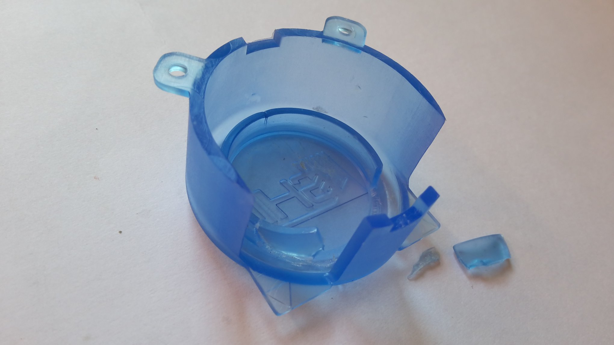

Hallo Jürgen, ich hatte auch erheblich Probleme mit dem neuen GHL Doser 2.1. An den Pumpenköpfen brachen immer die Führungsschienen für die Rollen. siehe Bild. Das war alles in der Garantiezeit. Ich möchte hier gar nicht schreiben, was GHL geantwortet hat. :evil:

Wenn der Bruch der Gehäuse das Einzige wäre was ich auch erlebt habe, es bilden sich zudem klebrige Belege durch den hohen Abrieb an den Rollen und der Motorwelle, die den Doser ebenfalls ständig ausfallen lassen.
Da der Doser keinen Mitnehmer besitz fallen sie bereits bei dem kleinsten, zusätzlichen Wiederstand aus.
