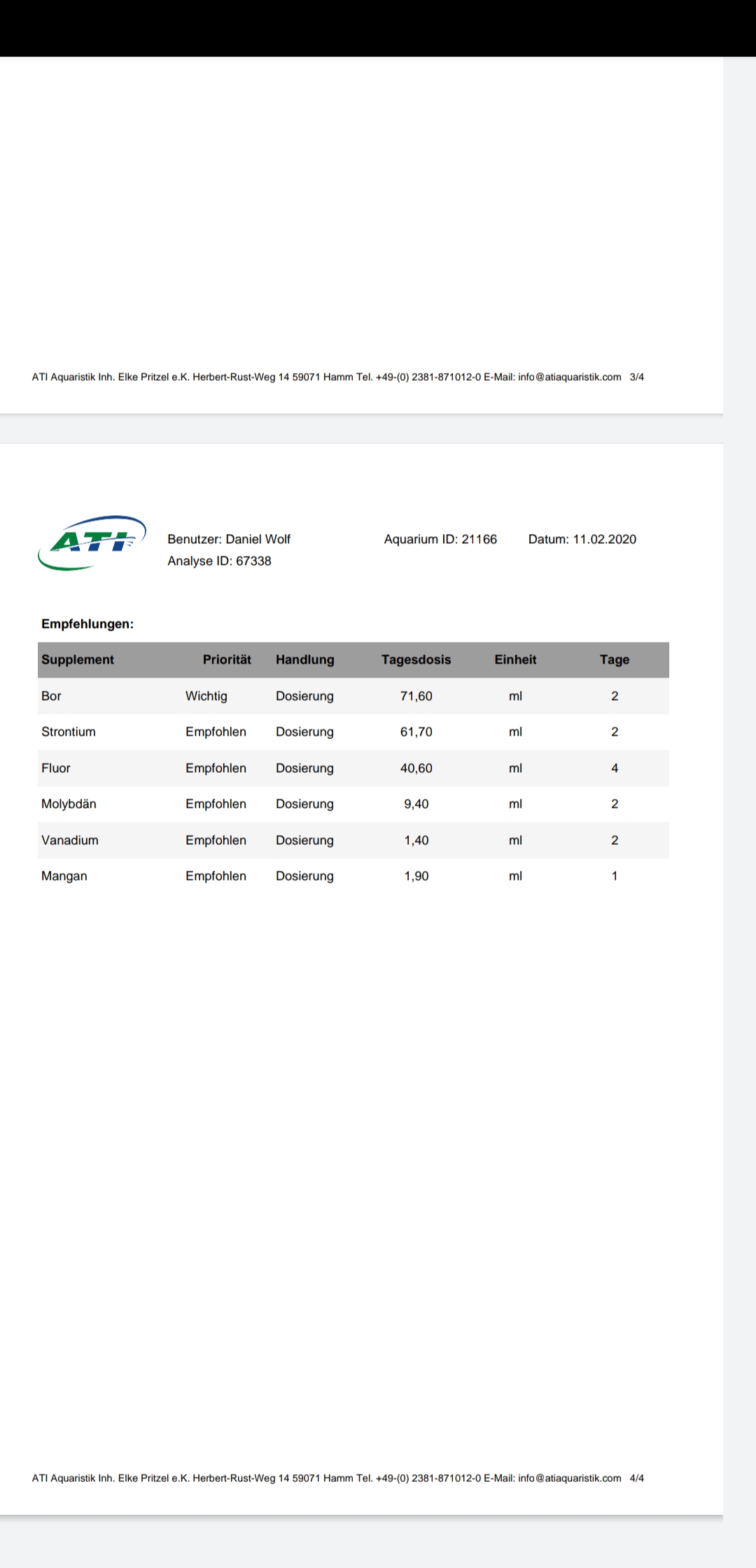

laut ICP Analyse soll ich vorallem Bor dosieren.
Ich habe mir jetzt BOR und Strontium von Sangokai besorgt.
Laut ICP steht ja wieviel in ml dosiert werden soll.
Dahinter die Tage. Bei BOR steht z.B. 71.6 ml und dahinter 2 Tage. Bedeutet das jetzt 71.6 ml auf 2 Tage aufgeteilt oder 71.6 ml an jedem Tag von den zwei Tagen? Die Frage gilt natürlich für die anderen Elemente analog....
Entschuldigt die dumme Frage...
Gruß Daniel

Hallo Daniel,
über der Dosisangabe steht TAGESDOSIS. Ich interpretiere das als 2 x 71,6.

Hi Daniel,
bitte beachte, dass sich die Dosier-Empfehlungen immer auf die Firmeneigenen Produkte beziehen. In diesem Fall ATI.
Wenn du die Sangokai-Produkte nimmst, musst du hier natürlich auch nach der Sangokai-Dosierempfehlung vorgehen.
Bei Bor würde ich 150 ml insgesamt dosieren, auf 2 Dosierungen verteilt. Also 2x jeweils 75 ml. Auch an einem Tag möglich.
Bei Strontium dosiere bitte insgesamt 130 ml, auf 4 Dosierungen verteilt, über 2. Tage. Also am ersten Tag 2x jeweils 34 ml und am 2. Tag 2x jeweils 34 ml.
Bei der nächsten Analyse kannst dann schauen, ob der Bor und Strontium-Wert wieder gesunken ist und du eine regelmäßige Dosierung benötigst.
