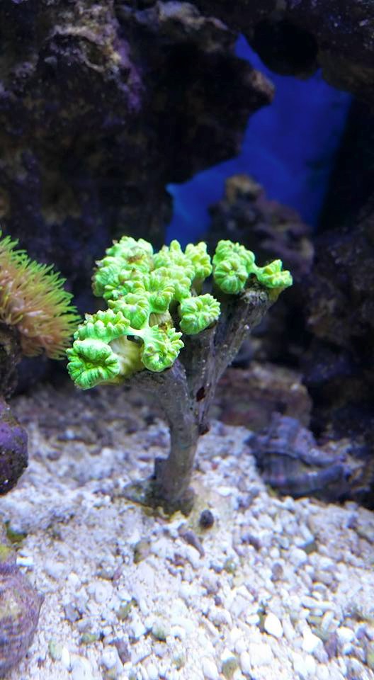

Hallo ich brauche dringend Hilfe bei der Bestimmung meines Problems. Wie ihr sehen könnt geht es ein paar Korallen nicht so gut bis bescheiden. Es ist ein 400 l Becken und seht seit 01.05. Es wurde mit microbe Lift und microbe nite out gestartet.

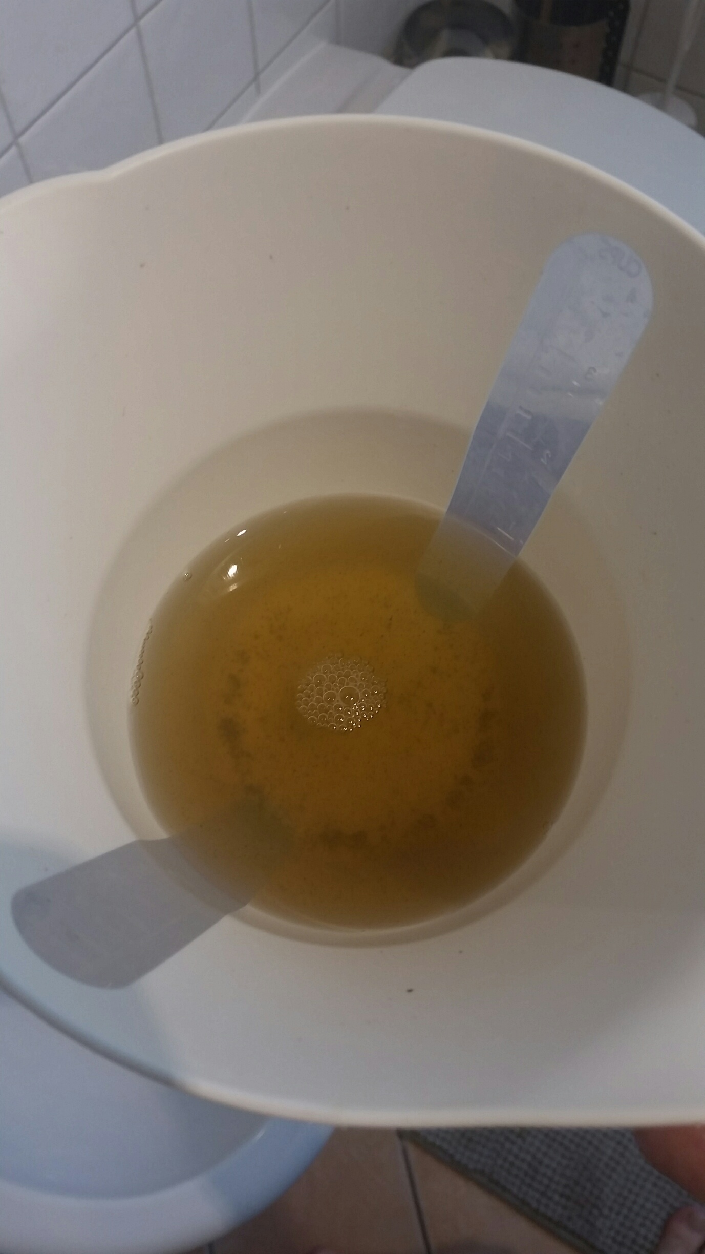

Abschäumer habe ich eine coral Box 500 . Ca1.2 liter Dreckwasser am tag.

Was aber auffällt ist die Menge die Dein Abschäumer raus holt. Sind es tatsächlich 1,2l täglich ?

Die Frage ist noch, wie die Farbe dieser 1.2 Lt. ist? Schwarz, dunkel oder eher hell? 1.2 ist bei einem Abschäumer qualitativ nicht immer das gleiche wie in der Quantität.

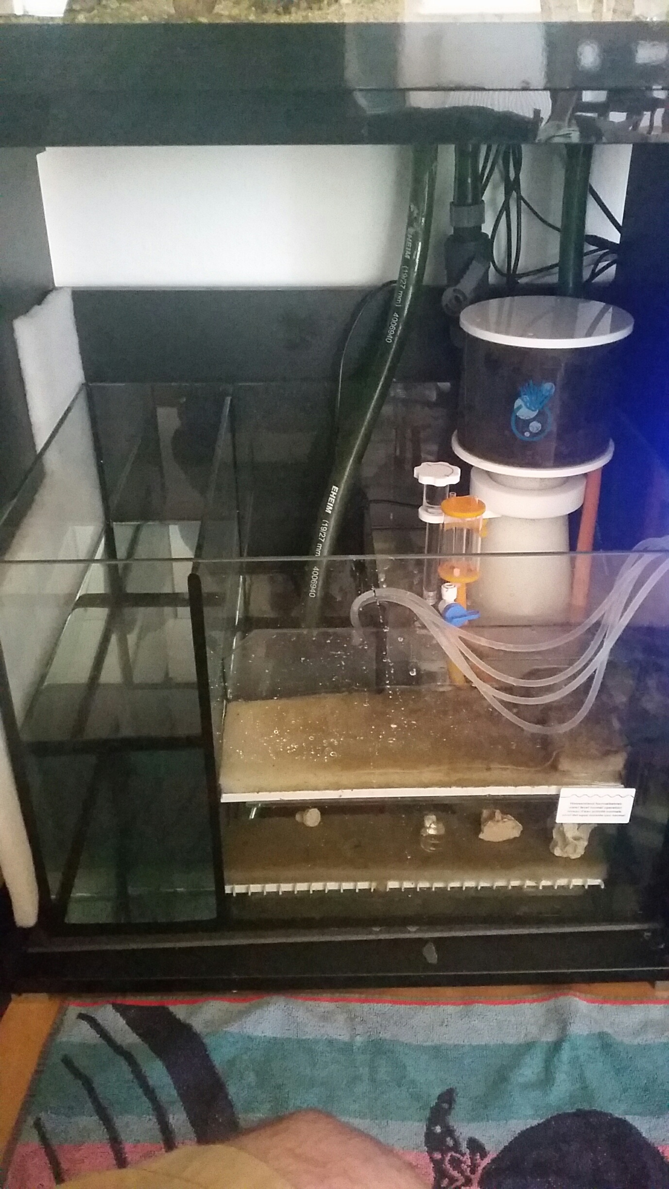

eine Gesamtaufnahme ich sehr wichtig, wie Dennis schon sagte. Bitte reiche die mal nach, sowie ein Bild vom Technikbecken.

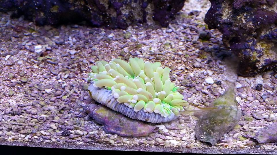

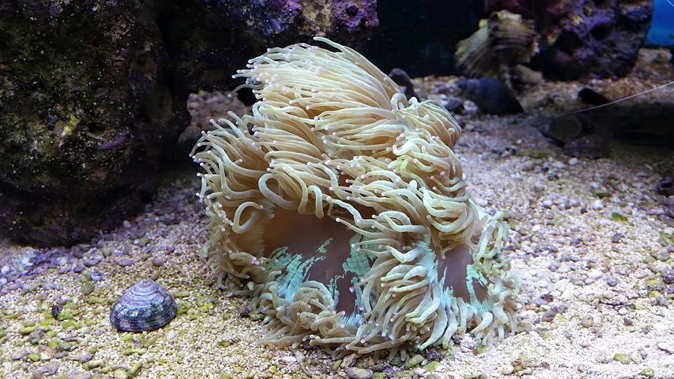

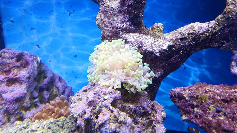

Von Deinen gezeigten Korallen stehen letztlich nur die ersten drei schlecht, den anderen dreien geht es offenbar gut.
Eine Heliofungia ist auch eine recht empfindliche Koralle.

Hallo Christian, wie lange hast Du denn die Korallen schon im Becken bzw. sahen sie schon so aus, wie auf den Bildern, als Du sie bekommen hast. Vornehmlich die Montipora digitata (zweites Bild) ist ziemlich kaputt. Auch die Heliofungia ist an mehreren Stellen kaputt. Auf dem Bild rot umrandet. Blau umrandet ist ein Plattwurm. Den würde ich entfernen; kann ziemlich zur Plage werden.
