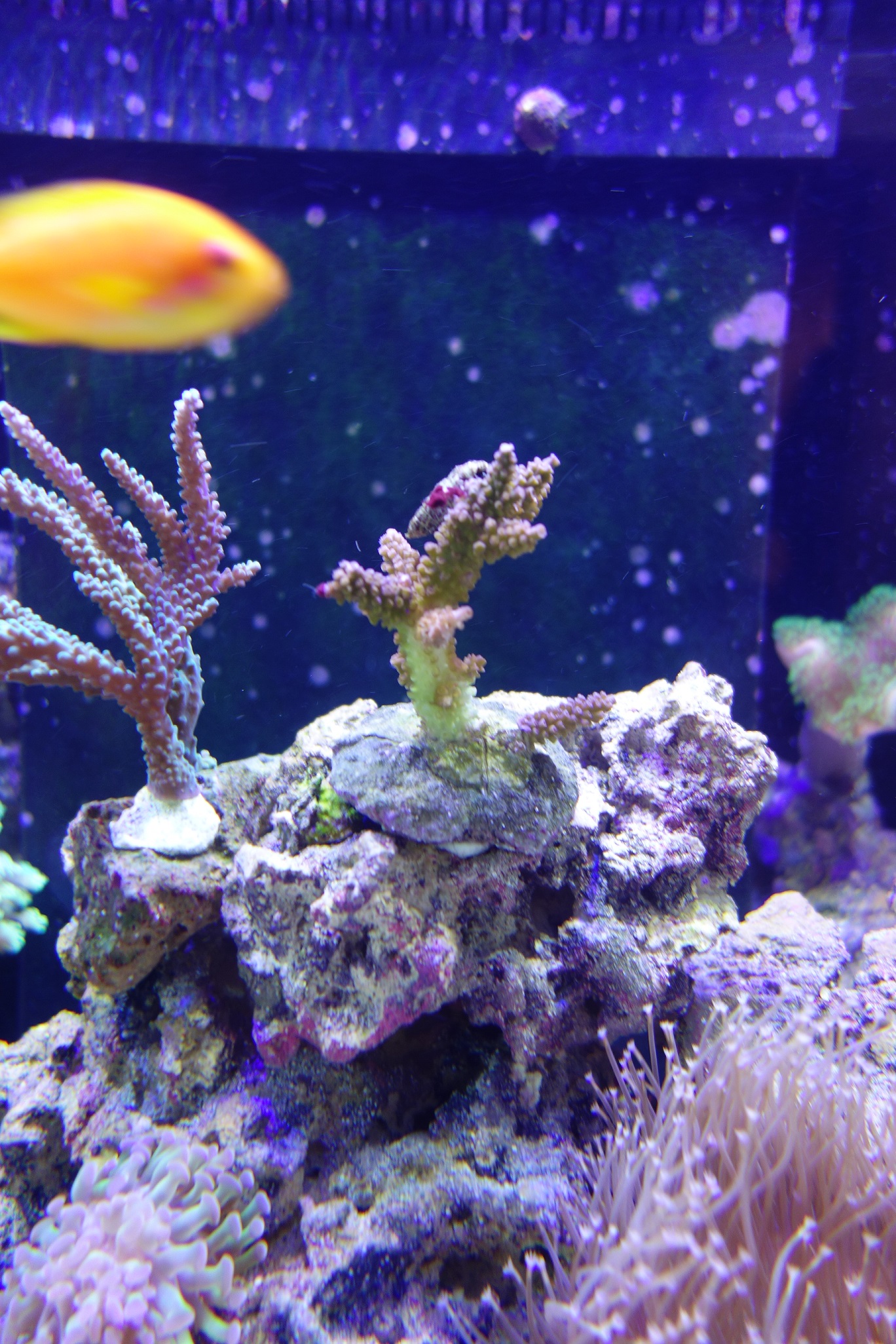

Okay - dann setze ich das chem sps aus. Anbei ein paar Fotos.

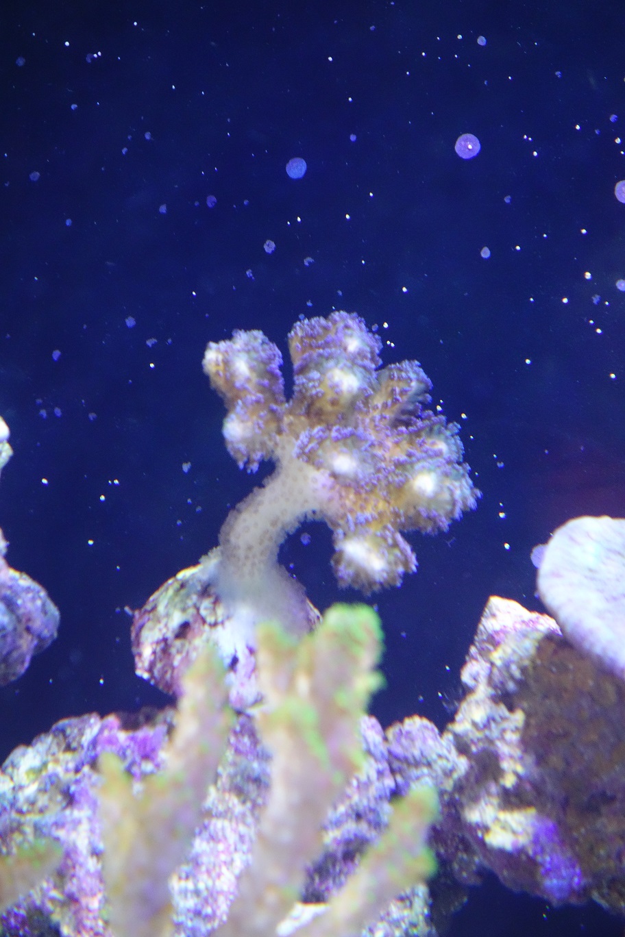

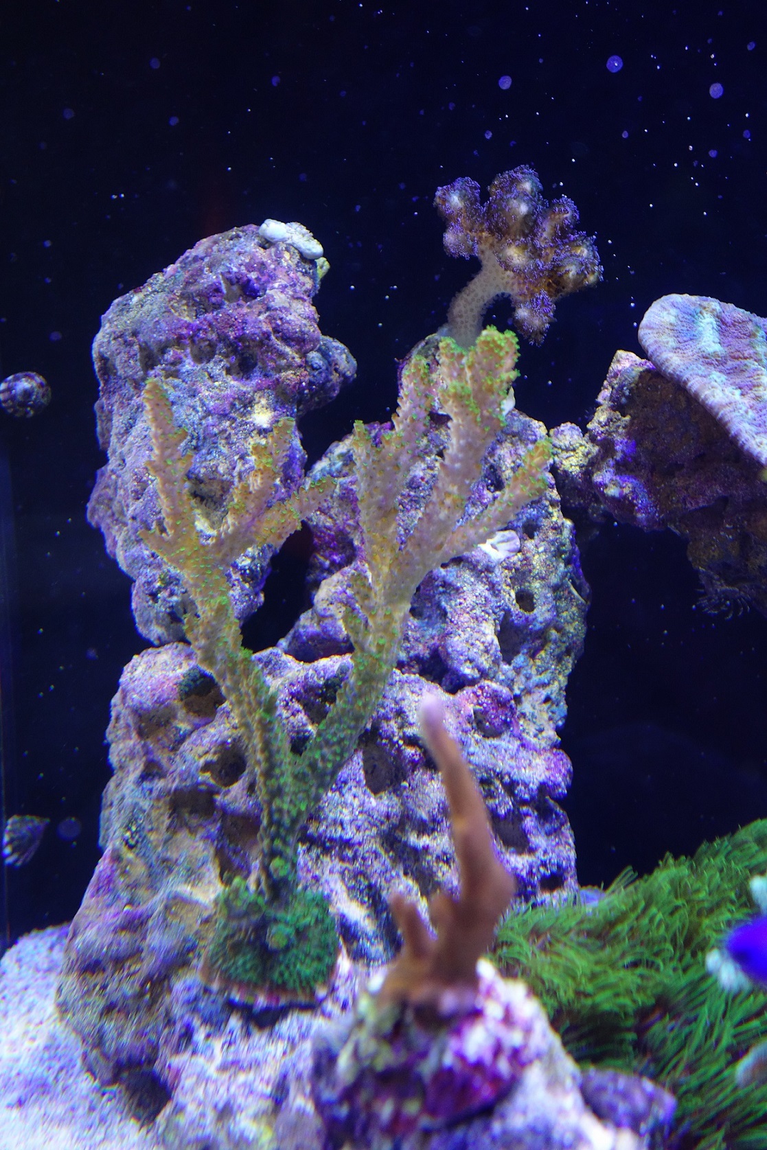

Hallo Peter,
hast Du mal Deine Acrporas in Pest Control gebadet? Ich glaube, die haben Strudelwürmer. Bormangel entwickelt bei Acroporas Gewebeverlust von unten, eher nicht so fleckig und mittig oder sogar von oben. Das ist auf jeden Fall kein Nährstoffmangel, Deine Korallen stehen ja sonst ganz gut da. Das ist ein Acropora spezifisches problem wie es scheint und ich würde die Korallen mal in PestControl von Fauna Marin baden, um zu sehen, ob da Parasiten drauf sitzen.
Die Borlösung stelle ich Dir her wie per email besprochen. Iod hast Du auch dosiert? Der Wert war in Deiner Analyse ja auch etwas zu niedrig.

Okay dann hohle ich mir mal dieses Mittelchen und schaue ob sich was ändert. Die eine kleine Milke hinten links ist auch etwas weis unten, glaube aber das unten wenig Licht hinkommt. Iod dosiere ich täglich 4 Tropfen auf meine 420 L netto
Re: Nitratwert hoch / Po4 fast nn
Acropora Strudelwürmer schleppst Du Dir ein (Antwort auf Deine email hier), das kommt oft mal vor, wobei es Acropora Arten gibt, die da empfindlicher für sind als andere. Der Gewebeverlust bzw. diese Symptome sind aber zu weit fortgeschritten, um da was genaues sehen oder sagen zu können. Schau einfach mal, ob was abfällt wenn Du das PestControl Bad machst.
Deine pocilloporiden Korallen sehen okay aus, die haben nichts und sehen gesund aus.
