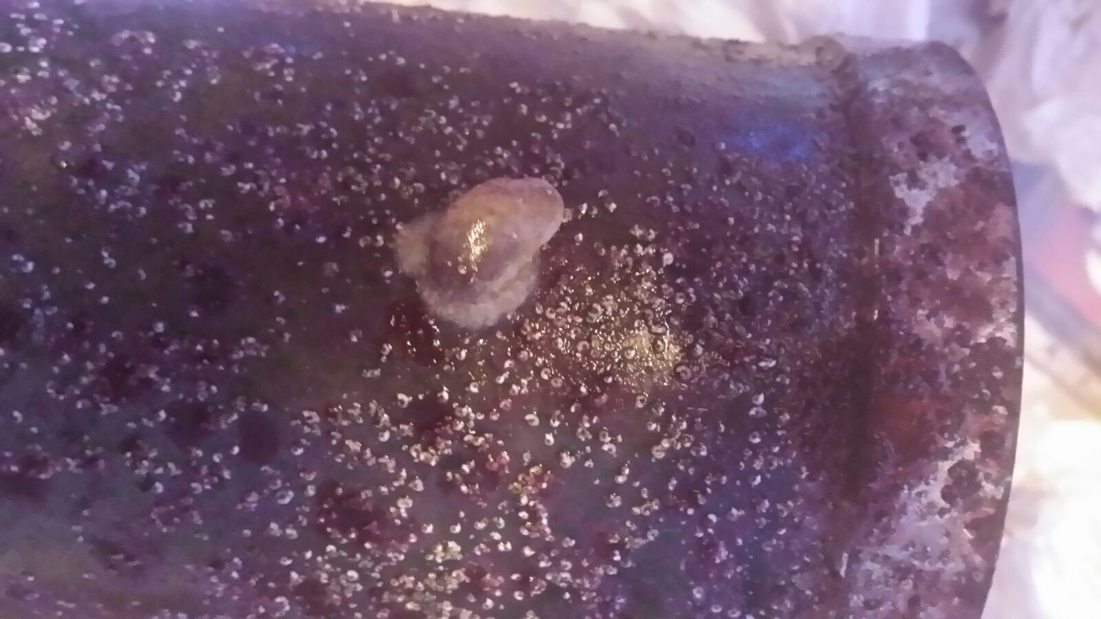

Diese Viecher sind zu hunderten In der Nacht auf den Scheiben unter tummeln sich am Tag auf dem Lebend Gestein. Weiß zufällig um was es sich da handelt.
Besten Dank im Voraus

Re: Umstieg von der Zeovithmethode auf Sangokai
Beitrag von j0k3r »
Hi Mike,
ich glaube das ist eine Ohrschnecke schau mal hier:
https://www.meerwasser-lexikon.de/tiere ... _varia.htm
Beste Grüsse,
