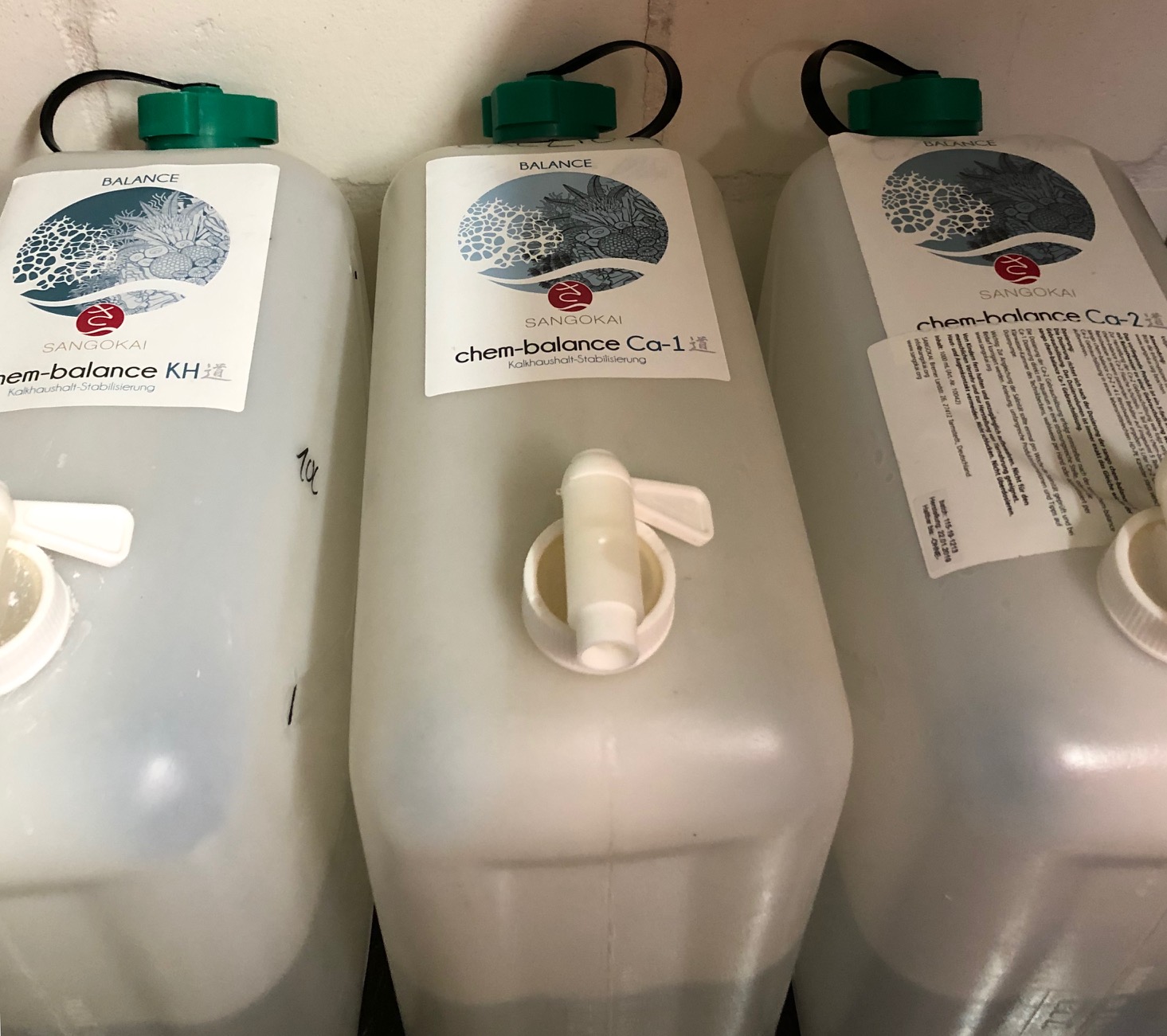

So, Balance Produkte kamen heute an.
Bin sehr angetan.
Durch das ca1 und 2 kein blödes Salz abwiegen erhitzen rühren etc. binnen 10 Minuten waren 1 und 2 komplett fertig.
Kh hat sich auch deutlich besser aufgelöst.
Spart Zeit und macht sogar ein wenig Spaß.
Die Dosierbehälter sind eingerichtet und der Doser neu kalibriert.

Bin sehr angetan.
