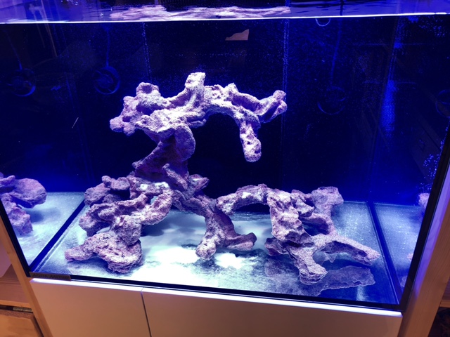

Gestartet habe ich nun am Freitag 12.08.22 und gegen 3:00 Uhr Nachts war dann das Becken soweit voll. (Osmosewasserproduktion leicht unterschätzt) Aufgesalzen erstmal auf 20psu und dann wie im Sangokai Start System empfohlen am Folgetag auf 35psu um das Nettovolumen möglichst genau zu bestimmen. Salzdichte bestimme ich mit dem Refraktometer von RedSea und der Refernzlösung von Aqua Medic. Mit noch etwas fehlender Übung messe ich hier aktuell einen Wert von 34,5-35psu. Ich befinde mich aktuell an Tag 6 des Start Dosierplans. Erste ICP wurde wie empfohlen an Tag 3 durchgeführt. Ergebnis anbei.
Bezüglich des Gestaltungsmaterials habe ich mich zu 100% für das Eporeef und CaribSea Live Sand 1-2mm Korngröße entschieden. Neben ein paar leeren Ersatzhäuschen für künftige Einsiedlerkrebse hat bisher noch nichts den Weg ins Becken gefunden. Bisher wirkt auch alles noch sichtlich steril. Aktuelle Fotos werde ich noch versuchen einzufügen. Abschäumer (Deltec 400i) läuft noch nicht so richtig, produziert aber gelegentlich etwas mehr oder weniger festen Schaum) Korallen kommen leider erst am Samstag. Vielleicht etwas spät? Sangokai empfiehlt ja hier Tag 5-7. Beruflich bedingt klappt es bei mir leider nur am Wochenende. Jedenfalls sind Korallen bei Fauna Marin bereits bestellt und werden am Samstag dann abgeholt.
Folgende Auswahl ist es geworden (Die Vorfreude ist schon sehr groß)

(Foto noch ohne Sand, aktuelles Foto folgt)

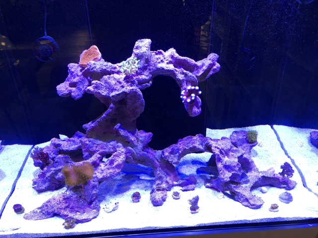

anbei wie versprochen noch ein aktuelles Foto von gestern Abend, bisher kann ich noch keine Algenbeläge oder sonstige Biofilme erkennen

Am Samstag habe ich dann meine ersten Korallen eingesetzt. Leider wurden mir bei FaunaMarin drei Korallen nicht eingepackt. Diese wurden mir aber zwei Tage später freundlicher weise von einer sehr netten Mitarbeiterin vorbei gebracht. Nach meinem dafürhalten sehen alle Korallen bisher sehr gut aus. Auch ein erstes Wachstum der ein oder anderen Koralle meine ich mir einzubilden (vielleicht auch nur ein Wunschgedanke :D ) Lediglich meine Stylophora Milka hatte gestern Abend ein etwas schlechteres Pollypenbild. Davor immer voll expandiert. Jetzt nur noch an den Spitzen. Möglicherweise zu hoher Phosphatwert oder zu niedriger Calciumwert?
Letzte Frage: Als ersten Fischbesatz hatte ich mir ein Pärchen Pseudochromis fridmani oder alternativ auch Gramma Loreto vorgestellt. Letzteren scheint es nicht/ oder nur sehr schwer als Nachzucht zu geben und scheint mir auch etwas heikler und anfälliger bezüglich der Eingewöhnung. (So zumindest was man so ließt) Von daher werden es wohl doch eher die Fridmanis werden. Wie sind hier die Erfahrungswerte hinsichtlich der Paarfindung? Sollte dies immer unproblematisch klappen solange man zwei möglichst unterschiedlich große Jungfische einsetzt? Wann würdet ihr denn die Fische einsetzen? Nitrit und und Ammonium ist bei mir wohl noch zu hoch?
Anbei zwei nicht ganz aktuelle Fotos nach einsetzen der Korallen. Inzwischen habe ich die Korallen vollständig eingeklebt.
