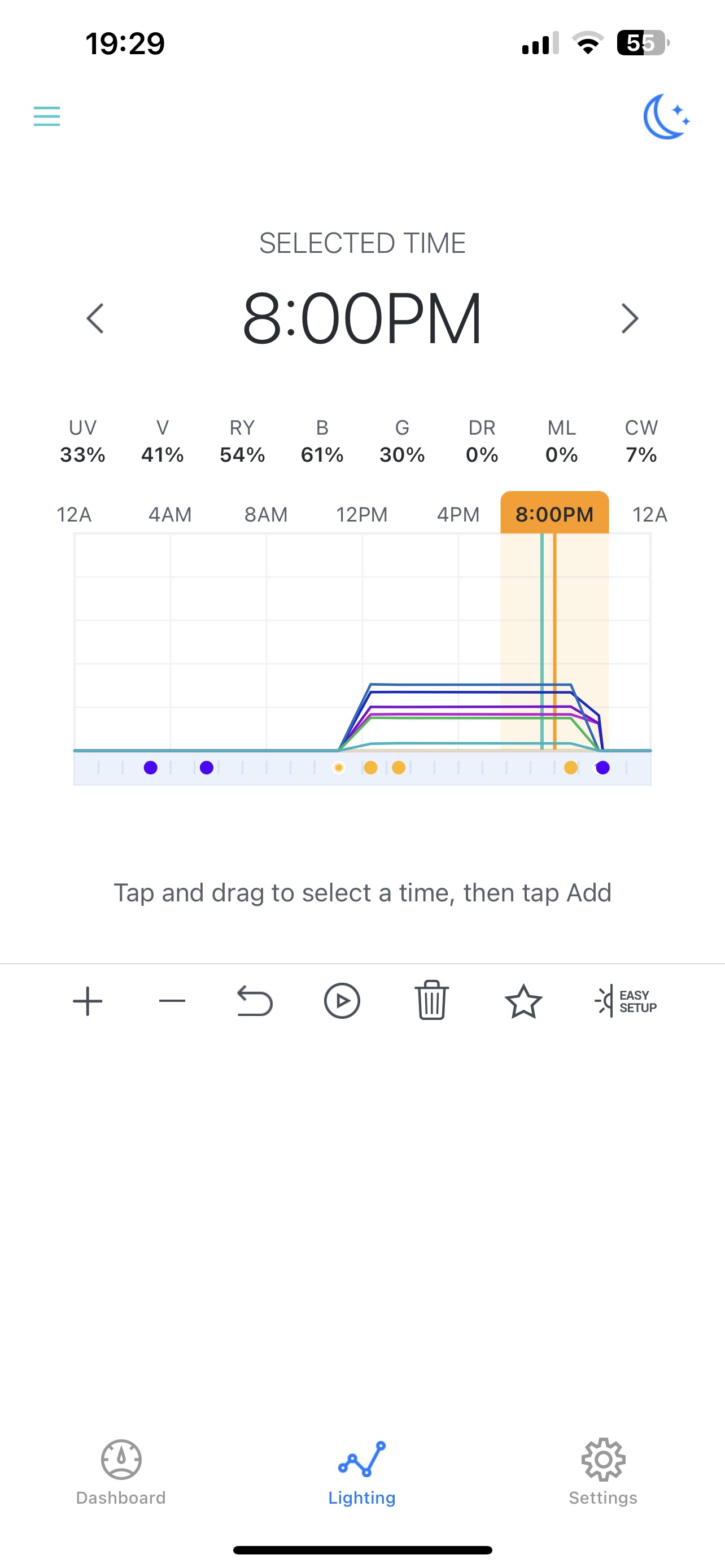

Hallo zusammen
Ja bin gerade sehr im Stress,mit dem Licht bin Ich auch nicht so zufrieden
mal meine einstellungen,für änderungen hab Ich immer ein Ohr offen
Nun hab Ich aber noch eine frage rasch hab am 28.12.2022 den Reef ICP-test verschickt und bis Heute noch kein Ergebnis bekommen,geht das so lange von der Schweiz nach Deutschland
Hm werde wohl nachmals einen kaufen müssen und hoffe das es dieses mal geht .

Re: 160L aus der Schweiz
Wie lange beleuchtest Du genau, das kann man auf dem Profil immer nicht so gut sehen. Ich würde nicht so blaulastig fahren, Royalblau und blau kannst Du so lassen, violett auf 35, UV auf 25, grün auf 15 und cool white geh bitte hoch auf 45 oder 50. Dann wäre es aber auch gut, wenn Du z.B. mit der Photone App (Infos dazu in unserem Video auf dem SANGOKAI YT Kanal) mal die Intensität unter Wasser nachmisst, damit man die Lampe in der Intensität exakter einstellen kann. Aber bitte nochmal eine kurze Info, von wann bis wann Du wirklich beleuchtest.
Wegen der Analyse würde ich im Labor anrufen und dort nachfragen, das kann Dir hier natürlich niemand sagen, was mit der Probe ist. Sollte die Probe verschollen sein, gibt es ggf. ja eine Kulanzregelung.
