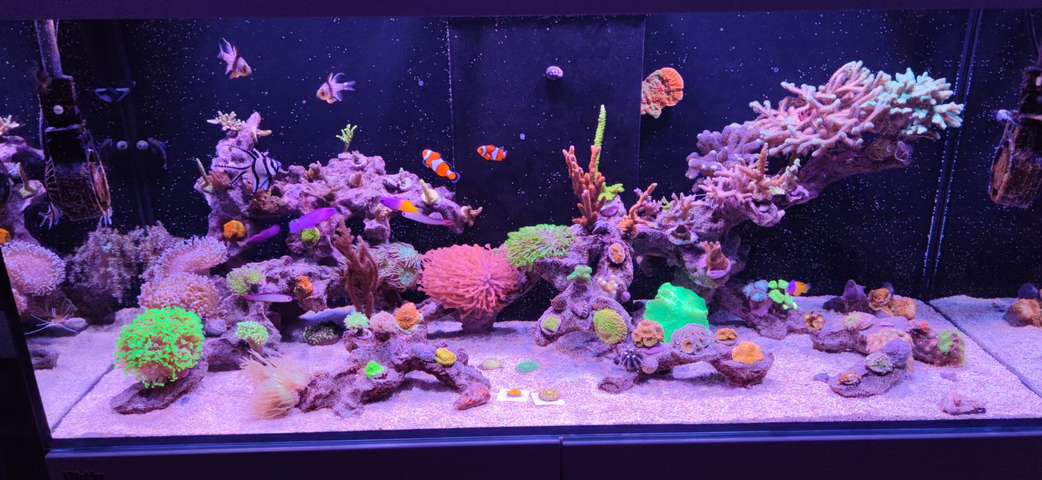

Re: Eporeef aus Wien
Und hier noch ein paar Bilder, viel ändert sich ja nicht, aber so sehe ich später Mal wie der Fortschritt war
Lg
Jürgen

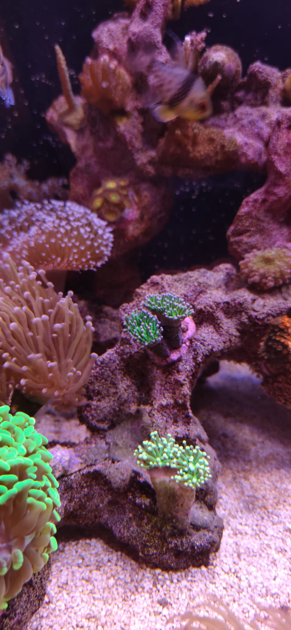

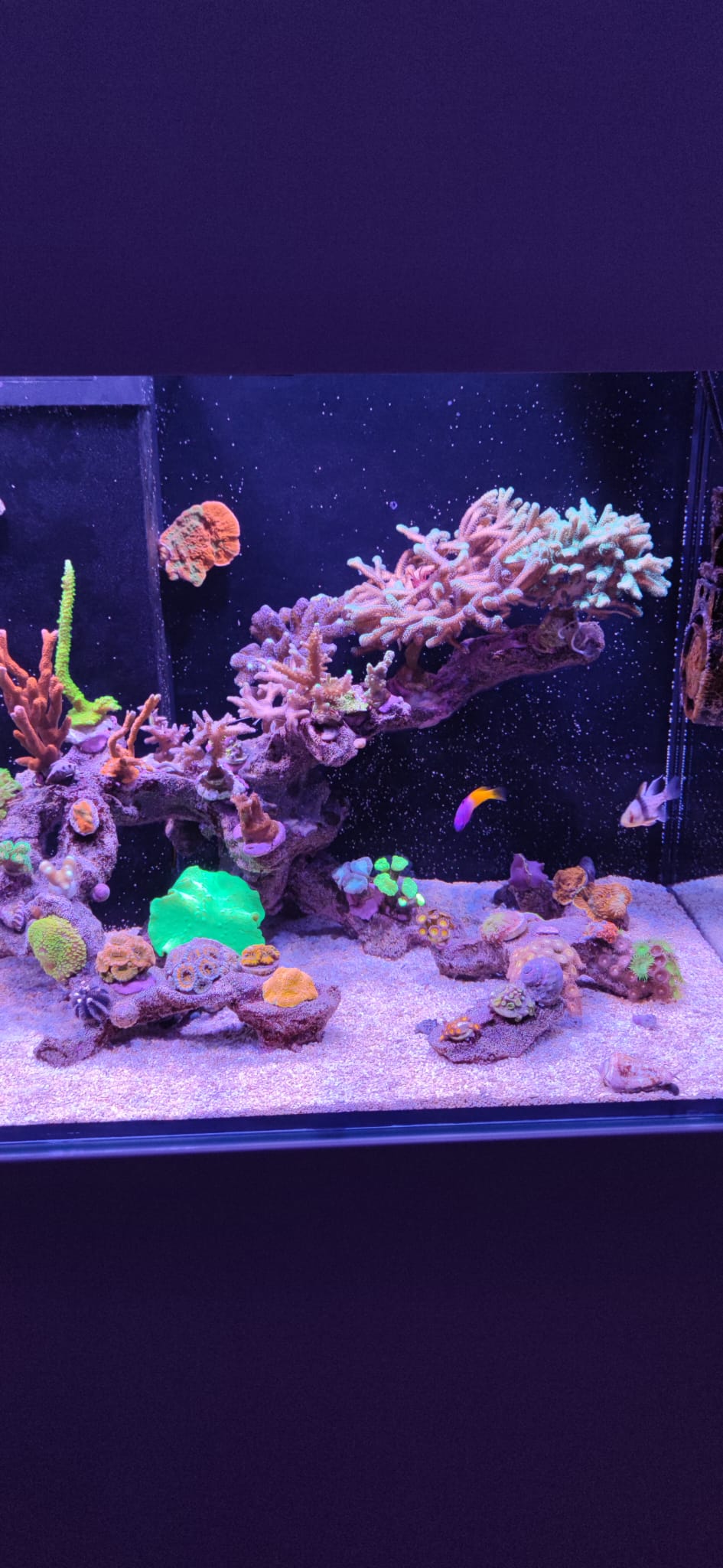

Nebenbei gefällt mir momentan das Polypenbild zweier Euphilien und meiner Montipora Bubblegum nicht so recht, der rest steht meiner Meinung nach jedoch ganz gut da.
Bilder häng ich an.
Danke schonmal für die Antworten und bemühungen.
Lg
Jürgen

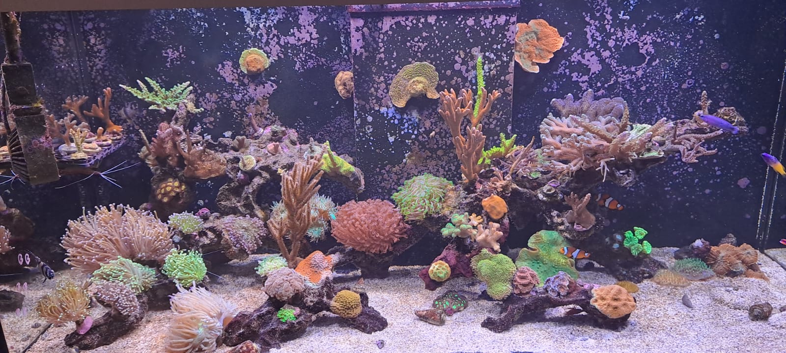

Hallo in die runde und einen schönen Sonntag,
wie im anderen Beitrag kurz angeschnitten hier mal wieder ein Update meinerseits.
Irgendwie ist da gefühlt momentan ein wenig der Hund drinnen...
Einige meiner "Anfängertiere" wurden/werden Plötzlich von unter her weiß. Jedoch die Akroporen waren davon nicht betroffen. (Bis auf eine aber die kam erst vor 2 Wochen neu ins Becken)
Vermute da einen Nährstoffmangel gehabt zu haben, da gleichzeitig mein NO3 sowie PO4 auch knapp über die nachweißgrenze gesunken sind, oder vl. die Strömung, da sind einige Stellen durch das Wachstum schon ein wenig abgeschattet?!?
Dosiere nun einen Tag 2,5ml von Complete und Complexe und am darauffolgenden Tag 2ml Complex. Danach ein Tag pause und dann wieder beginnend mit 2,5 von beiden.
Seit der Extradosierung habe ich aber fast keine Cyanos mehr im Becken.
Die extra Joddosierung werde ich nun mal bis zur nächsten ICP komplett aussetzten, da mir da die Analyse weiterhin einen zu hohen Wert zeigt, hatte da pro Woche 1ml individual IF extra dosiert.
Beim Wasser werden wöchtlich 30l getauscht und Kohle läuft durchgehend mit. Diese wechsle ich alle 3 Wochen aus.
UV ist seit Monaten aus.
Aber eigentlich weiß ich nicht weshalb das Becken meiner Meinung nach ungesund aussieht.
Basis #1,2 & 3 kommen lt. Dosierplan mit 0,9ml(#1 und 2) bzw 7ml (#3) hinzu.
Die Beleuchtung ist etwas von Jörgs empfehungen erhöht, aber da die Probleme unten im Schattenbereich vorliegen denke ich die ausschließen zu können.
Aktuelle ICP vom Freitag sowie Bilder hänge ich natürlich an.
