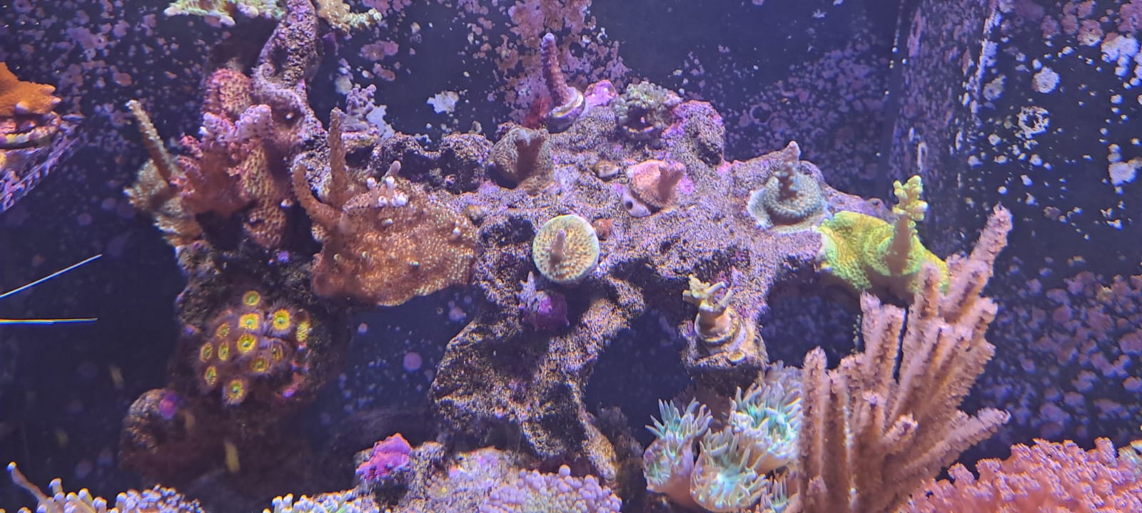

Re: Eporeef aus Wien
Hallo Jürgen,
Ich würde das Thema Strömung auf jeden Fall ansprechen, das sieht schon durchaus nach Strömungsmangel aus. Ich weiß nicht, in wiefern Du da noch ausprobieren kannst. Aber ich würde gerade bei den SPS schauen, dass da konstant Strömung hinkommt. Gerade in einem anderen thread hier im Forum ging es von meiner Seite auch um die Dreh-Systeme, die finde ich oft viel zu lange Strömungslücken erzeugen, weil sie sich ständig woanders hin drehen. Also ich würde hier vor allem in die Richtung etwas experimentieren.
Die Analyse ist soweit okay, die Nährstoffe sind schon niedrig und mit der complete und comPlex Dosis kannst Du das kompensieren. Die Nährstoffe müssen dann aber eben auch zur Korallen hin kommen, und das kann das Problem sein.
Ungesund würde ich sagen schauen nur die SPS aus, und auch nicht alle, die LPS sind ja sehr gut offen und stehen gut, die haben aber in der Regel viel weniger Probleme mit Strömung als die starren und teils dichten SPS.

danke dir für die Antwort.
Ja dort hin Strömung zu bekommen wird schwer...
Hab Mal die linke Dreheinheit so eingestellt, das sie eine Minute Pause quer durchs Becken in Richtung Mitte macht.
Hoffe das hilft, ansonsten hätte ich bei dem riffaufbau keine Idee.
Lg

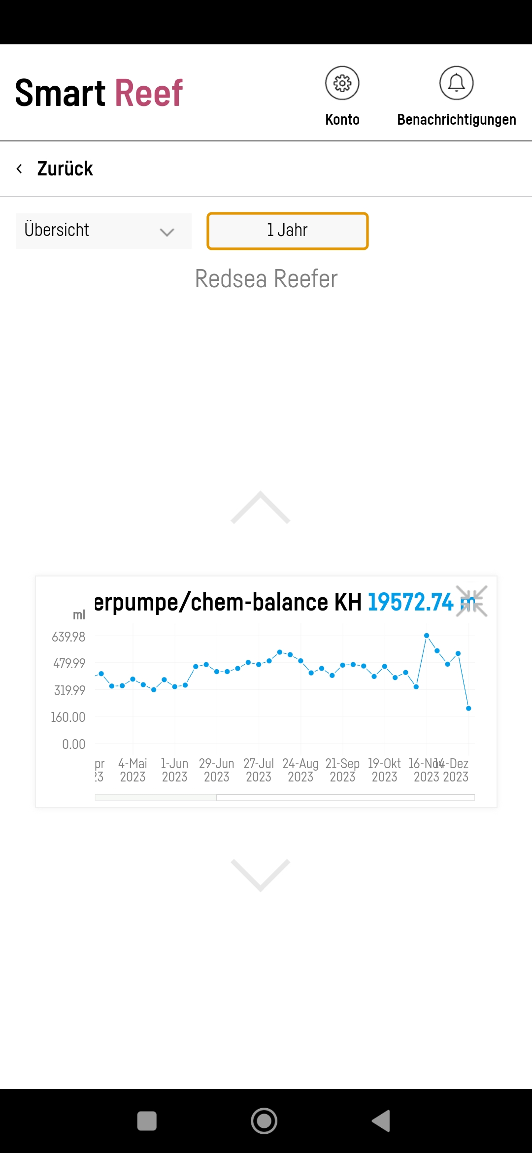

seit meinem letzten Update im November ist ja schon wieder viel Zeit vergangen, daher mal ein Update.
Im November ist fast der Worstcase eingetreten.
Der Behälter des Futterautomaten hat sich gelöst und ist munter und fröhlich voll befüllt 4 Stunden im Becken geschwommen.
Habe sofort so gut wie möglich alles Futter in der Wassersäule rausgekeschert.
Als am nächsten Tag das Wasser noch dazu trüb wurde die UV Anlage für eine Woche angeschlossen und 50% Wasser gewechselt.
Alles natürlich an einem Sonntag und Montags musste ich für 5 Tage auf Dienstreise.
Diese trat ich mit einem ganz schlechten Gefühl an.
KH stieg kurzzeitig auf 8.5 sowie Nitrat auf 3 und Po4 auf 0.06.
Das ganze hat sich nach 2 Wochen wieder auf meine Standartwerte von NO3 auf unter 0.5 und PO4 an der Nachweisgrenze eingependelt.
Nochmals Glück gehabt 😁
Zur selben Zeit habe ich auch den Atemkalk am Abschäumer angeschlossen.
Komischerweise hat sich ab diesem Zeitpunkt massives Wachstum der SPS bemerkbar gemacht. Der Verbrauch der KH Flüssigkeit ist um mehr als ein Drittel gestiegen.
Ob es nun die erhöhte Verfügbarkeit der Nährstoffe und oder der Atemkalk verursacht hat, keine Ahnung.
Aber das wäre jammen auf hohem Niveau 😁
Screenshot im Anhang.
