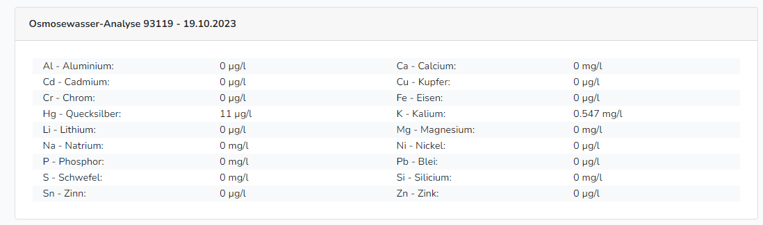

wir haben uns ja eine eigene Osmoseanlage gegönnt und das Wasser mal testen lassen:
Zusammengefasst sind zwei Werte nachweisbar und ich habe nun keine Ahnung was ich damit anfangen soll.
Hg - Quecksilber: 11 µg/l
K - Kalium: 0.547 mg/l
Was ist eure Einschätzung?
Ulrich
Re: Red Sea 170 - Erstes Becken
Hallo Ulrich,
Ganz ehrlich, Quecksilber wird in der Messung ein Artefakt sein, also irgend ein unspezifischer Ausschlag der falsch ausgewertet wurde, aber da kannst Du im labor nochmal nachfragen. Quecksilber im Haushalt haben wir nicht mehr seit es keine HQ-Thermometer gibt seit den 70/80er Jahren. Kalium ist ein Rückstand der zumindest zeigt, dass die Osmose nicht alles raus holt, aber praktisch wird das nicht wirklich viel Auswirkungen haben. In welchem Labor wurde das gemessen?
