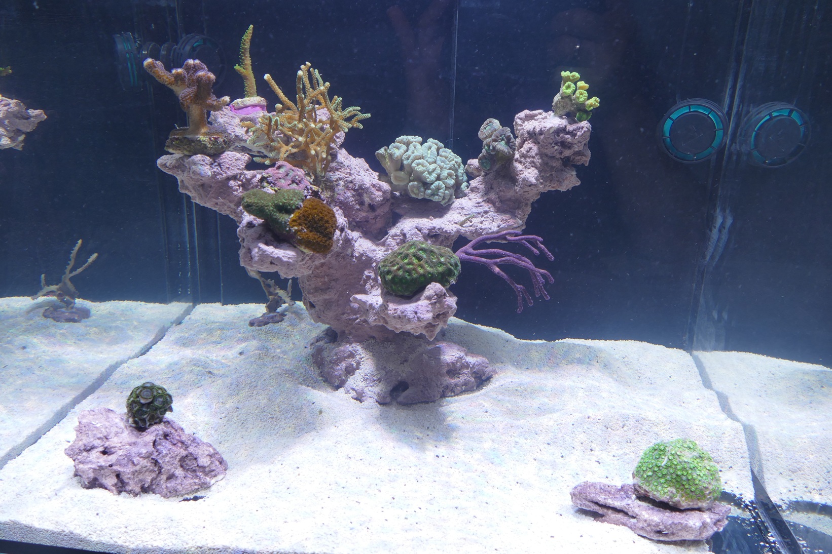

Es ist vollbracht und ich habe mein Becken heute mit Korallen besetzt.
An dieser Stelle ein ganz grossen Dank an alle, die mich bisher begleitet haben und mir den Start damit sehr vereinfacht haben. Insbesondere auch an Jörg, der auf meine Fragen immer sehr schnell geantwortet hat.
Ein weitere Dank, und ich hoffe ich darf das hier sagen, geht an Marc von Aquatrend in der Schweiz. Ich habe bei Marc heute die Korallen gekauft und er hat sich den halben Tag Zeit genommen die Tiere mit mir auszusuchen, den Standort bei mir im Becken zu besprechen und mir viele weitere Informationen und Tipps gegeben.
Die Tiere sind wirklich toll und zeigen alle schon Polypen, obwohl ich erst seit einer Stunde fertig bin.
Hier mal ein Foto

Viel Freude auch weiterhin mit deinem Becken.
Beiträge: 2331
Re: Anfängercube mit 170l
Servus,
die caulastrea ist ja nicht so lichtbedürftig und kommt auch mit wenig Licht zurecht. Ich würde diese im unteren Bereich, am Fuß der Riffsäule platzieren. Auf dem Riffdach sind sie meiner Meinung nach nicht an der richtigen Stelle.

Die Korallenwahl gefällt mir, eine schöne bunte Mischung, so hätte ich es auch gemacht.
Auch ich wünsche dir viel Spaß und Erfolg mit deinem Becken.

Vielen Dank für Eure Rückmeldungen.
Bezüglich der Caulastrea werde ich das mal beobachten.
Wahrscheinlich werde ich eh noch etwas umsetzten müssen und dann schaue ich mal, ob ich die etwas niedriger platzieren kann. Meine Lichteinstellung ist aktuell sehr "schwach", da ich immer nur höre und lese, dass man zu stark beleuchtet. Mal schauen. ;-)
