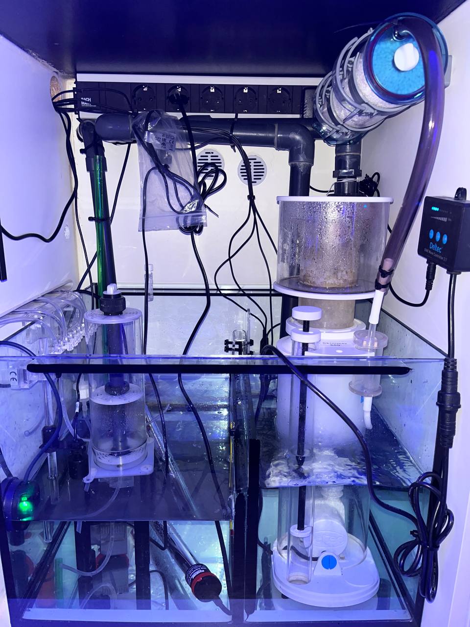

Bild 1
Bild 1
Bild 1
Konrad
Konny200
Beiträge: 12
Registriert: Samstag 12. April 2025, 10:20
Wohnort: D-21629 Neu Wulmstorf
Re: ZINK >1mg/l +Mangan +Wolfram Hilfe
Beitrag von Konny200 »
ich habe mich beraten lassen und entschieden, alles herauszunehmen. Den Steinaufbau habe ich gründlich gespült und wässere ihn nun für einige Tage in Osmosewasser. Das Gleiche habe ich mit dem Bodengrund gemacht.
Beim Spülen des Sands habe ich zwei bis drei kleine Metallsplitter gefunden, der Ursprung ist unklar.
Nach ein paar Tagen lasse ich jeweils eine ICP-Analyse vom Spülwasser machen und schaue dann weiter.
Ich werde später berichten.
