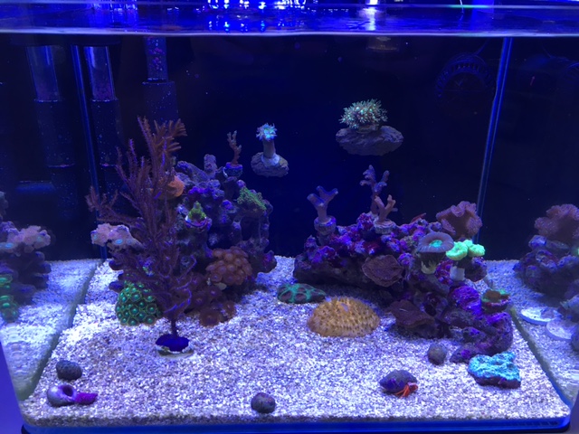

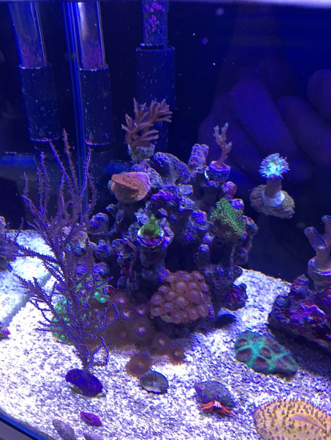

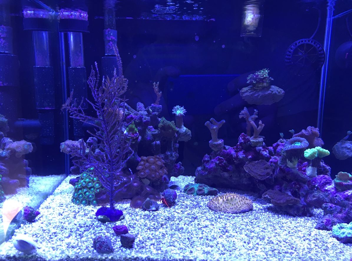

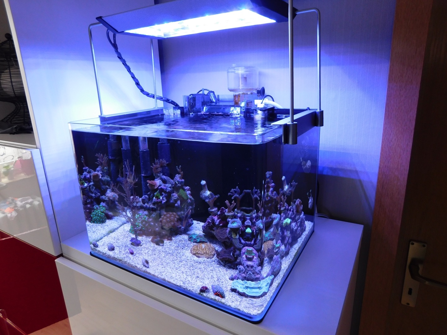

Hier noch die Bilder, leider nur mit Handy.

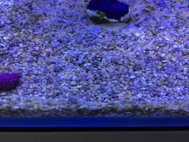

Mit meinem Bodenbelag bin ich auch nicht so zufrieden :-(

kannst Du bitte mal eine Gesammtansicht posten.
Wie sehen dazu KH und CA aus?
Hört sich aber nach einem PO4 Mangel an, daher würde ich das comPlex nicht absetzen.
Dein Abschäumer läuft auch eher feucht und zieht Dir PO4 raus, vergiss jetzt mal deinen NO3 Wert dazu. Ein Mangel an PO4 hat schlechtere Auswirkungen.

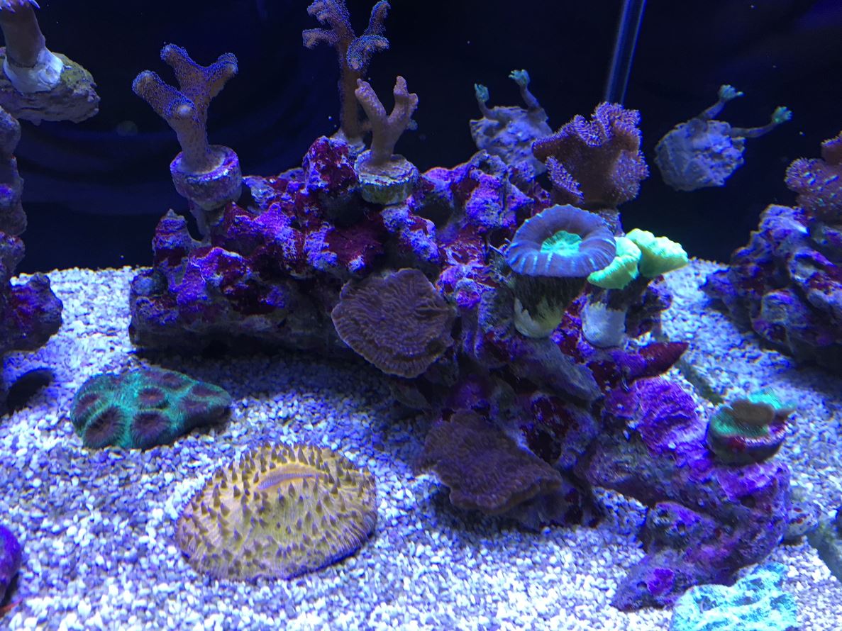

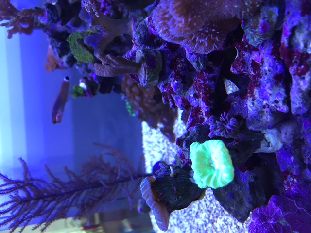

Heute sehen die Korallen wieder etwas besser aus. Ob es vom Wasserwechsel oder durch die höhere Dosierung vom comPlex kommt kann ich nicht sagen. Die Milka in der Mitte mäckelt irgendwie schon seit 2 Wochen rum. Mal sind die Polypen draußen, mal nicht. Meine Bartkoralle, welche ich vor ca. 10 Tagen geholt habe, will auch nicht so richtig raus kommen und scheint auch öfter über den Tag die Polypen mal einzuziehen. Die Fungia habe ich zusammen mit der Bartkoralle geholt, war Anfangs auch sehr schön expandiert, nun auch nicht mehr.
Woher kann denn die Algenbildung auf dem Bodengrund kommen? Ist dieser zu grob? Das Lebendgestein dagegen sieht ja "sauber" aus. Ich welcher Höhe sollte ich das comPlex weiter dosieren?

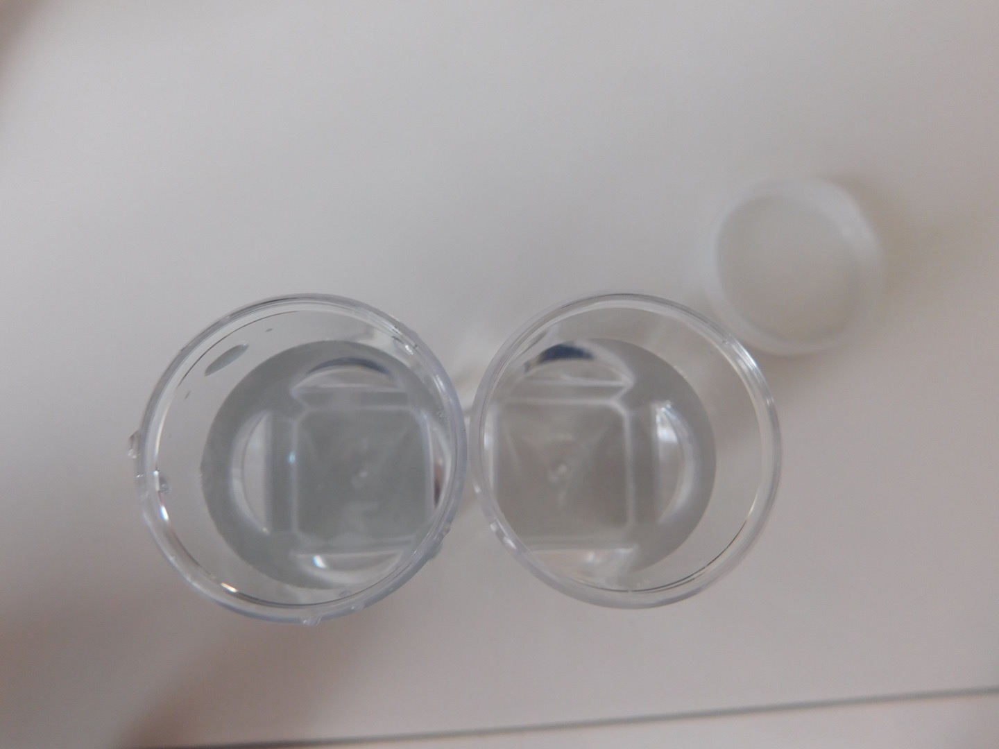

die KH sollte so zwischen 7,0 und 7,5 liegen. Du hast doch Salifert PO4-Test, oder? Stelle mal neben das Röhrchen mit der Testflüssigkeit ein Röhrchen mit nur Meerwasser und vergleiche beide. Wenn in geringen Mengen PO4 drin ist, sieht man bei dem einen Röhrchen dann einen ganz leichten Blaustich. ;)
Vielleicht täuschen die Fotos, aber ich finde das Becken etwas dunkel und auch blau?

genau, ich messe mit Salifert. Habe mal deinen Tipp beherzigt und so gemessen. Ich verwende die empfindliche Variante, also alles doppelt und dann von oben reinschauen. So sehe ich dann auch eine kleine Verfärbung (links der Test, rechts nur Aquariumwasser), das Ergebnis soll ja dann noch durch 2 geteilt werden. Ich dosiere aber derzeit auch 1ml/100l vom comPlex täglich. Sollte ich auf 0,5ml/100l umsteigen?

Bezüglich der Helligkeit vermute ich das es an der IPhone Kamera liegt. Hier dann auch noch mal ein Bild mit andere Helligkeit.

was meinst Du mit der "empfindlicheren Variante"? Du nimmst doch 10ml Testwasser, oder? Das nehme ich auch immer.
Auf Deinem Bild ist doch ein deutlicher Blaustich zu erkennen, also hast Du auch Phosphat im Becken. ;)
Wenn bei mir Phosphat Null war, hatte ich keinen Unterschied zwischen den Röhrchen feststellen können...
War der Phosphattest vor oder nach der nutri-complex-Dosierung?

ich nehme 20ml Wasser. Laut Test hat man so eine höhere Empfindlichkeit und soll die Farben besser sehen. Das Ergebniss soll dann halt nur durch 2 geteilt werden. Der Test war ca. 5 Stunden nach Dosierung.
Gehe daher mal davon aus, dass mein Wert mit der geringeren Dosierung vom comPlex vielleicht wirklich nicht vorhanden war...wer weiß.
