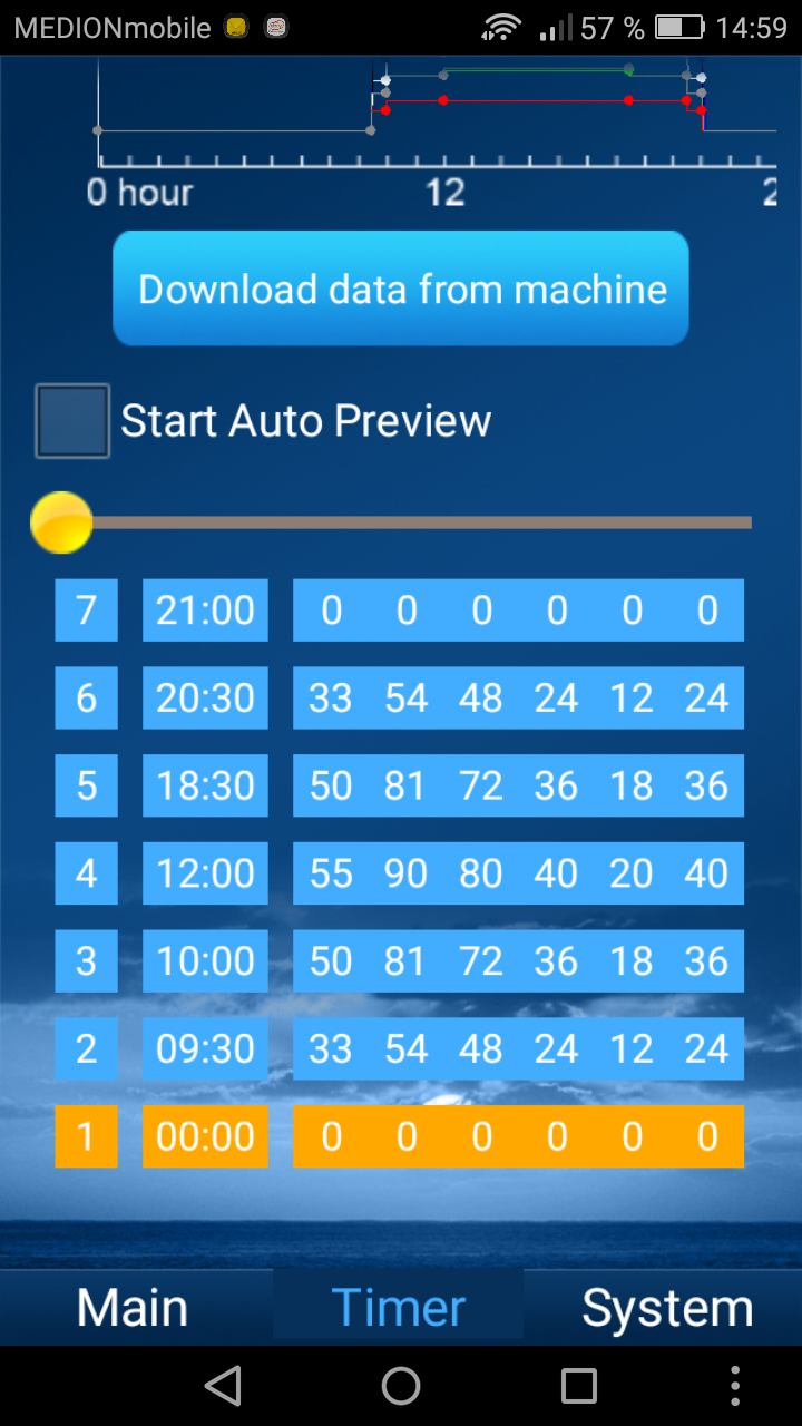

hier mal ein Auszug aus den SEAZ: "Innerhalb des gesamten Beleuchtungszeitraumes ist es sinnvoll, eine Beleuchtungszusammensetzung zu wählen, die sich über den Tagesverlauf qualitativ, d.h. hinsichtlich der spektralen Zusammensetzung, nicht oder nur geringfügig verändert. Das bedeutet, dass idealerweise das Licht mit dem gleichen Spektrum zu Tagesbeginn hochfährt, wie es über den übrigen Tag auch leuchten soll. Abends fährt es auch genauso wieder herunter. Dadurch müssen sich alle vom Licht abhängigen Organismen, v.a. die Korallen, nicht auf unterschiedliche Beleuchtungsumgebungen akklimatisieren und werden dadurch physiologisch weniger stark belastet. Je konstanter und je gesünder die Strahlungsumgebung im Riffaquarium ist, desto leichter kann die Strahlungsenergie in Wachstum umgesetzt werden. Zu starkes und zu energiereiches Licht kann Strahlungsschutzmechanismen stärker ausprägen, so dass Wachstumsraten sinken und sogar Wachstum gänzlich zum Erliegen kommen kann.
In vielen Fällen wird dem Konzept einer einheitlichen Strahlungsumgebung im Gesamttagesverlauf jedoch nicht entsprochen und mit den bekannten Blauphasen als Morgen- und Abendlicht spektral anders gearbeitet. Insbesondere sehr lange Blauphasen, die länger andauern als 45-60 Minuten, können unter Umständen zu Strahlungsstress führen. Daher sollten Blauphasen idealerweise gar nicht angewendet werden oder nur kurzweilig über nur 30 – 45 Minuten. Für das SANGOKAI System empfiehlt sich, die Strahlungsumgebung qualitativ, d.h. spektral möglichst gleich zu halten."
In Deiner Situation würde ich mal eine Zeit keine Blauphase haben. Aber erst nach Deinem Urlaub, vorher würde ich nichts an der Beleuchtung ändern.

Habe heute gleich mal Beleuchtung geändert, keine Blauphasen mehr. Wenn jemand dazu noch nen Tip hat dann bin ich dankbar.

Anbei mal ein Screenshot von den Lichteinstellungen.
