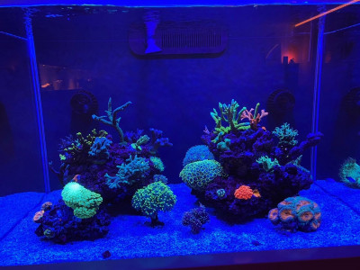

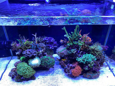

Hallo Zusammen
Nach neun Monaten Standzeit läuft das Becken ganz gut. Nährstoffe sind mir nach diversen Abschäumerproblemen etwas nach oben geschossen.
Sonst bin ich recht zufrieden. Ich muss regelmässig gärtnern und schauen, dass nichts überwuchert.
Allerdings machen mir Kugelalgen aktuell recht zu schaffen. Ich habe vier Mithrax-Krabben drin, die aber werden der Plage nicht Herr werden. Die kleine Weibchen haben nichts gebracht. Die Männchen waren schon besser.
NO2 ist und bleibt (trotz Ozon) auch nach neun Monaten Standzeit vorhanden. Gemäss Tröpfchentest liegt der Wert bei 0.15mg/l.

Hallo Alex,
danke für das update. Das ist ja gut gewachsen das Becken im Vergleich zum letzten Foto, das freut mich. Ist die Frage, ob der Test tatsächlich Nitrit anzeigt oder ggf. auch auf irgend eine organische Stickstoffverbindung reagiert und daher selbst verfälscht ist. Kugelalgen sind wirklich immer sehr hartnäckig, Mithrax können die schon gut in Schach halten, ansonsten würde ich versuchen größere Nester auch mechanisch zu entfernen, damit die Krabben eher auch nur kleinere Kugelalgen zum Fressen übrig haben, an die sie ggf. noch besser ran gehen als an große mit sehr dicker Zellwand.

Hallo Jörg
Danke für Dein Feedback!
Ja, korallentechnisch bin ich recht zufrieden. Leider ist das Becken schon fast voll
In den "grossen" ICP-Analysen ist der Wert generell deutlich geringer als beim Tröpfchentest. Ich habe auch mittlerweile einen anderen Test im Einsatz, allerdings mit identischem Ergebnis.
Am Wochenende habe ich NO2 mit 0,2mg/l gemessen. Beim Kombitest ist dann eine NO3-Messung fast unmöglich, da das Reagenz maximal durchfärbt ist. Das verunsichert mich, obwohl es meinen Besatz nicht zu stören scheint.
Ich bin am überlegen, ob ich eine Kohlenstoffquelle, ggf. in Verbindung mit Zeolith einsetzen oder ein antizyklisch beleuchtetes Algenrefugium einbauen soll um dem Problem Herr zu werden. Was meist Du dazu?
