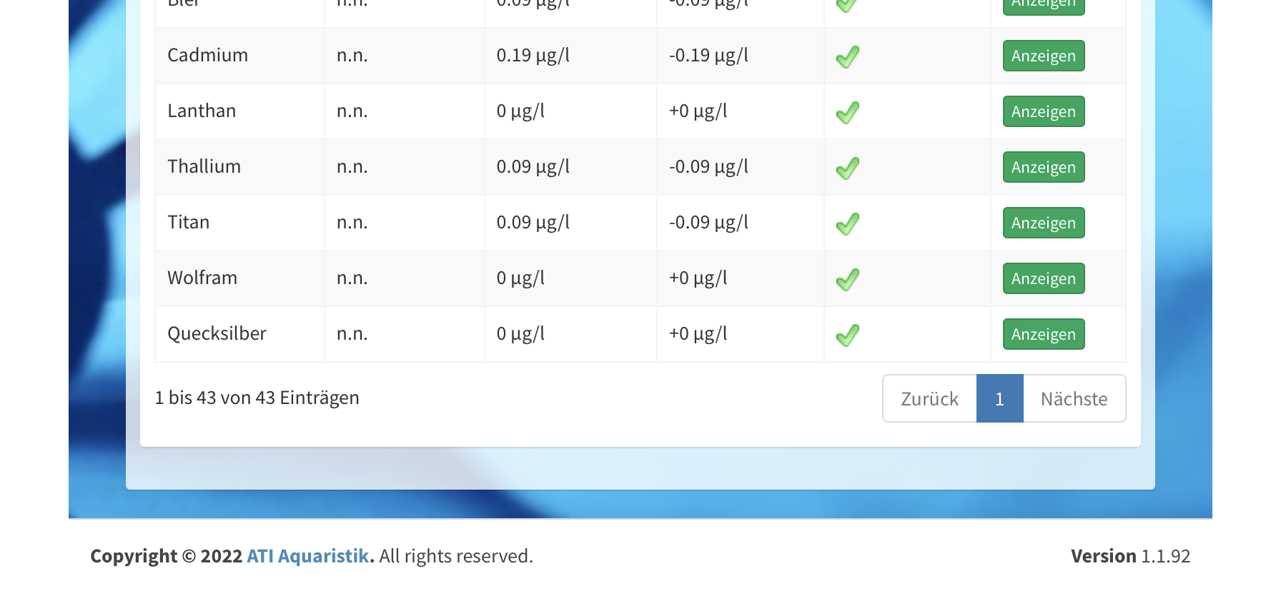

Osmose schaut leider nicht so gut aus….
Da brauche ich einen Noch einen top end filter

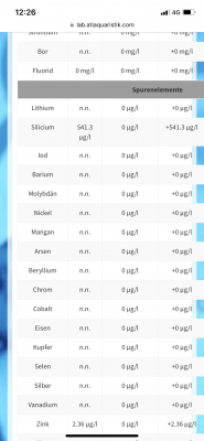

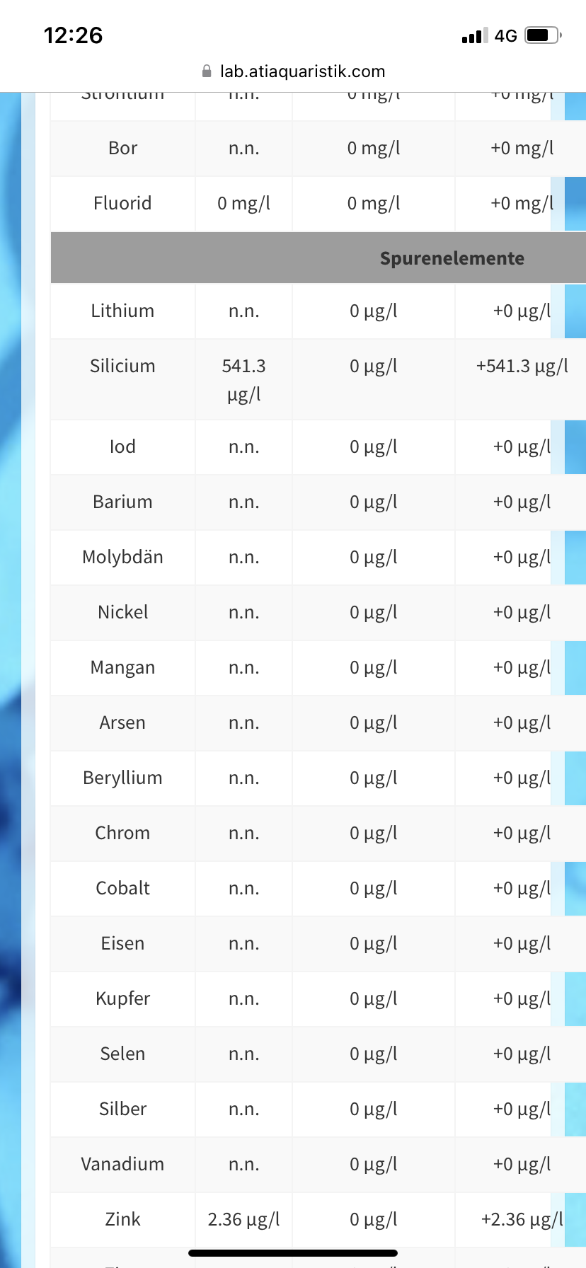

Und woher kommt das Alu im Becken?
In Osmosewasser nicht nachweisbar
Beiträge: 4117
Re: Start mit Basic kombinierbar?
Aluminium ist einem völlig normalen Bereich und unproblematisch. Typischerweise kommt Alu aus Riffzement oder künstlichem Dekorationsmaterial. Aber der Wert ist normal und gut. Das Silikat sollte schon so gut wie möglich raus, bei einer hohen Ausgangsbelastung sind das manchmal nicht unerhebliche Mengen an Harz was man noch nachschalten muss. Silikat ist erst einmal nicht schädlich oder giftig, kann aber eben Kieselalgenwachstum fördern und manchmal gibt es auch Cyanofälle in Kombination mit Kieselalgen. Aber am Besten wie gesagt so gut es geht entfernen.
