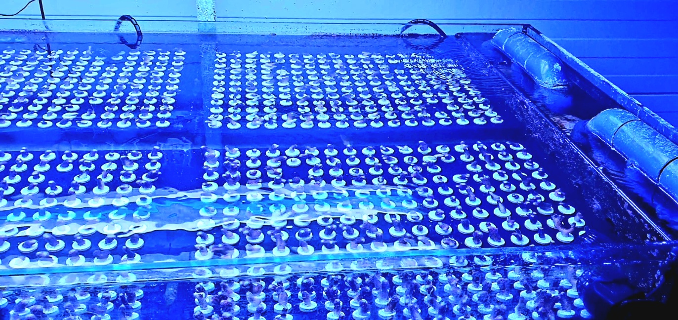

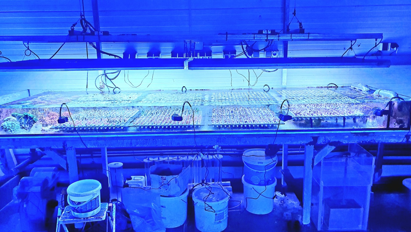

4500 Frags warten auf ihren Umzug. Stylophoren, Pocilloporen, Seriatoporen, schnell wachsende Acroporen, Montiporen, Turbinaria und ein paar weitere LPS.
Grüße Torben
