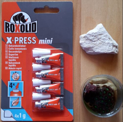

Hallo zusammen, ich bringe das Thema nochmal hoch. Ich wurde erst neulich gefragt, ob man Sekundenkleber zum Ankleben von Zoas verwenden kann. Das klappt sogar sehr gut. Die Sekundenkleber (engl. Super Glue) sind auf Basis Cyanacrylat. Herkömmliche Cyanacrylate sind säurestabilisierte, einkomponentige Klebstoffe, die bei Raumtemperatur rasch reagieren. Einfach den billigsten aus dem Baumarkt kaufen und los geht's. Aber Vorsicht. Cyanacrylat lässt auch Finger beängstigend schnell und fest aneinander kleben, und wird deswegen auch in der Medizin als Klebstoff für die Behandlung von Wunden eingesetzt. Eine feuchte Umgebung macht ihm nichts aus – im Gegenteil. Erst durch Wasser, das er normalerweise aus der Luftfeuchtigkeit bezieht, wird der Kleber richtig fest. Durch organische Lösungsmittel wie Aceton oder 2-Butanon kann der Klebstoff problemlos gelöst werden. Der auf dem Bild enthält 2-Cyanacrylsäureethylester (C6H7NO2), auch Ethylcyanacrylat genannt.
Der ideale Kleber für alle Weichkorallenableger; der Klebevorgang klappt nur ausserhalb des Wassers.
Achtung: Cyanoacrylatkleber auf Baumwollstoffen vollziehen eine stark exotherme Reaktion. Schon ein kleiner Spritzer auf einem Baumwollhemd reicht, um sich Verbrennungen zuzuziehen.
