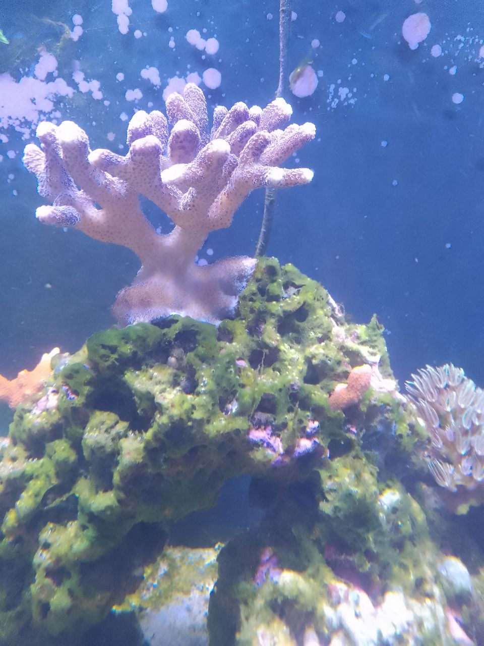

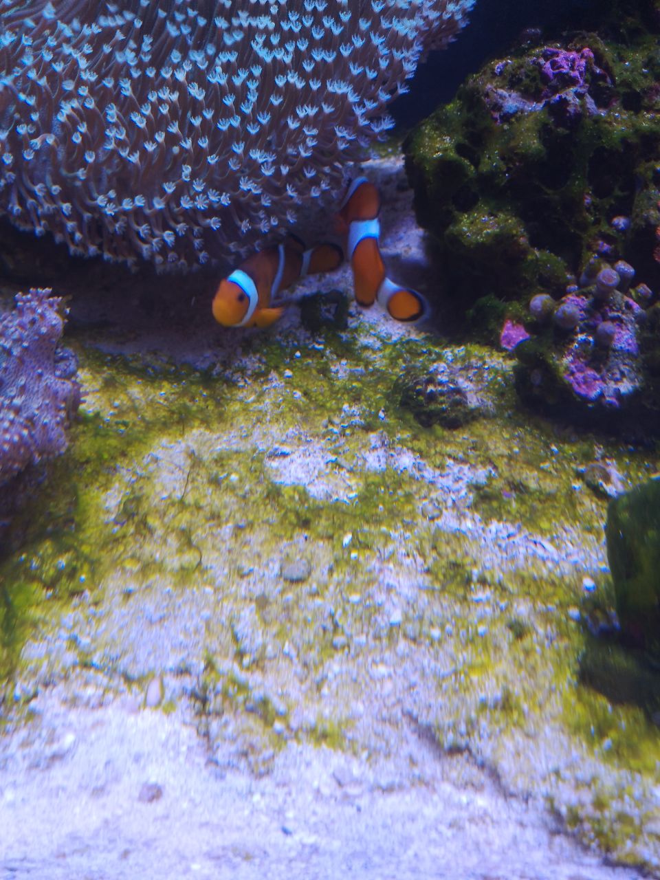

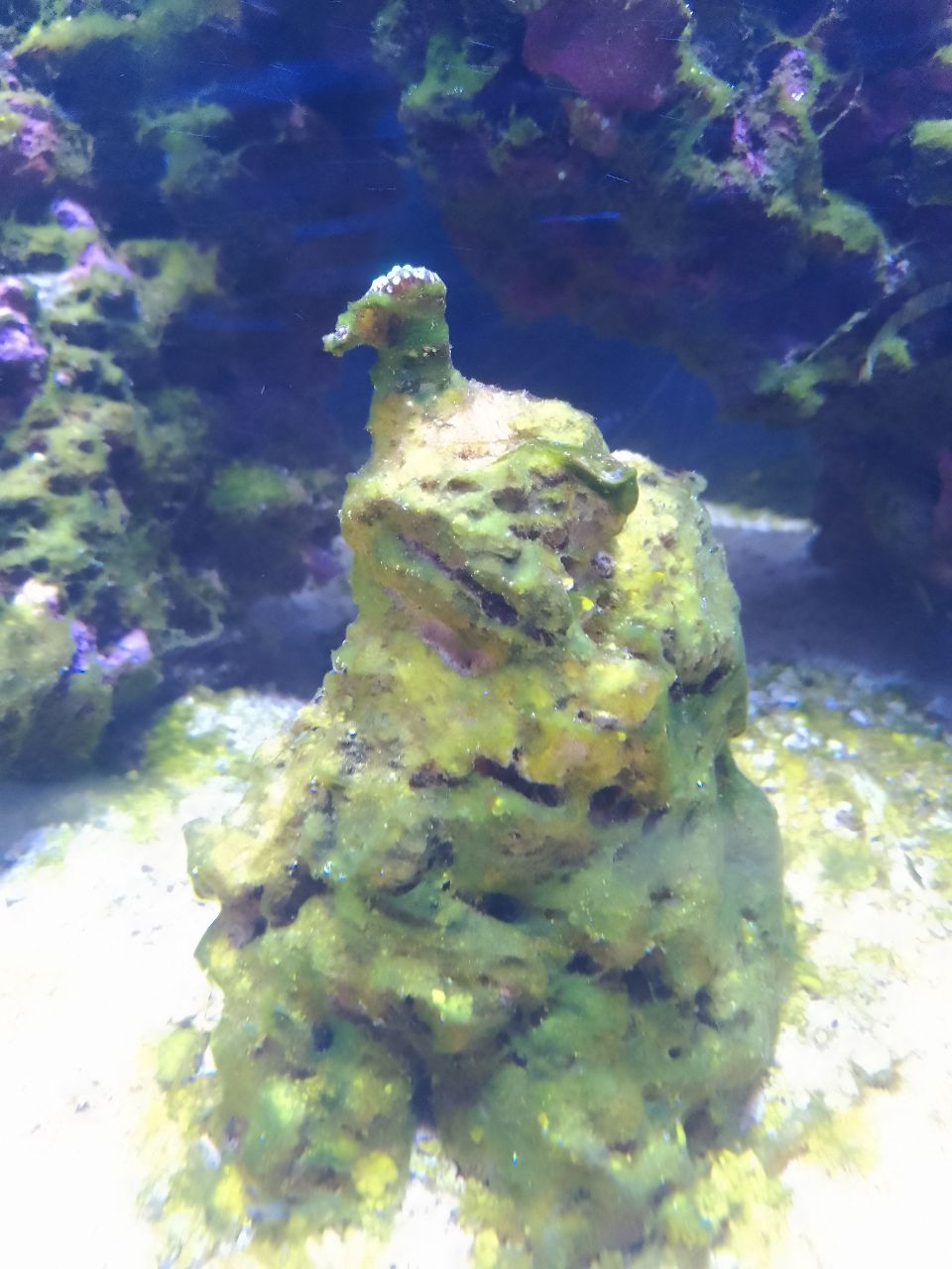

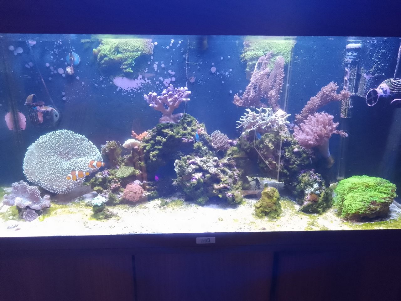

Ich hätte gern mal euren Rat :|
Anhand der Bilder kann man sehen wie sich die grünen mal wieder breit machen. Es sieht echt schei.... aus aber den Korallen geht es im großen und ganzen gut. Die letzte ICP war keine Katastrophe und Jod wird jetzt höher dosiert als vorher.
Wie würdet ihr jetzt vorgehen?
Ich sehe da 3 Möglichkeiten.
1.
Einen Neustart des Beckens machen...
Ich würde dabei auf 100% neuem Lebendgestein umschwenken und alle alten Steine in die Tonne kloppen. Die Korallen werden natürlich auf die neuen Steine umziehen. Würdet ihr dabei auch den Sand komplett tauschen, falls ja gegen welchen? Der ist nun etwas mehr als 1 Jahr alt und was wird dann aus dem grabenden Seestern und Schnecken? Es wäre dann ein radikaler Eingriff ins Aquarium mit guten Chancen auf "heilung", falls damit überhaupt das Problem gelöst wird. Vllt ist das Problem nicht im sondern außerhalb des Beckens. Auch wenn ich 3 sehr gut laufende Salzwasseraquarien hatte, ist es natürlich keine Garantie das ich unschuldig bin (unwissend).... :?
2.
Weiter warten und in kleinen Schritten handeln.
Z.b. 5 Turbo Fluctuosus einsetzen die angeblich gut auf Cyano's gehen sollen (hören - sagen) und weitere Korallen einsetzen.
3.
Ihr macht mir einen Vorschlag der mir nicht bekannt oder eingefallen ist.
Einen Neustart vom Aquarium könnte ich zum Beispiel in 2 Wochen realisieren. Da habe ich Urlaub und könnte mir Steine oder auch nur Korallen, Schnecken oder wer weiß was bestellen.
Mir ist jeder Rat von euch lieb, gerne dürft ihr auch sagen wieso ihr etwas oder auch nicht machen würdet.
Mario :D
Juwel Rio 180 Neustart

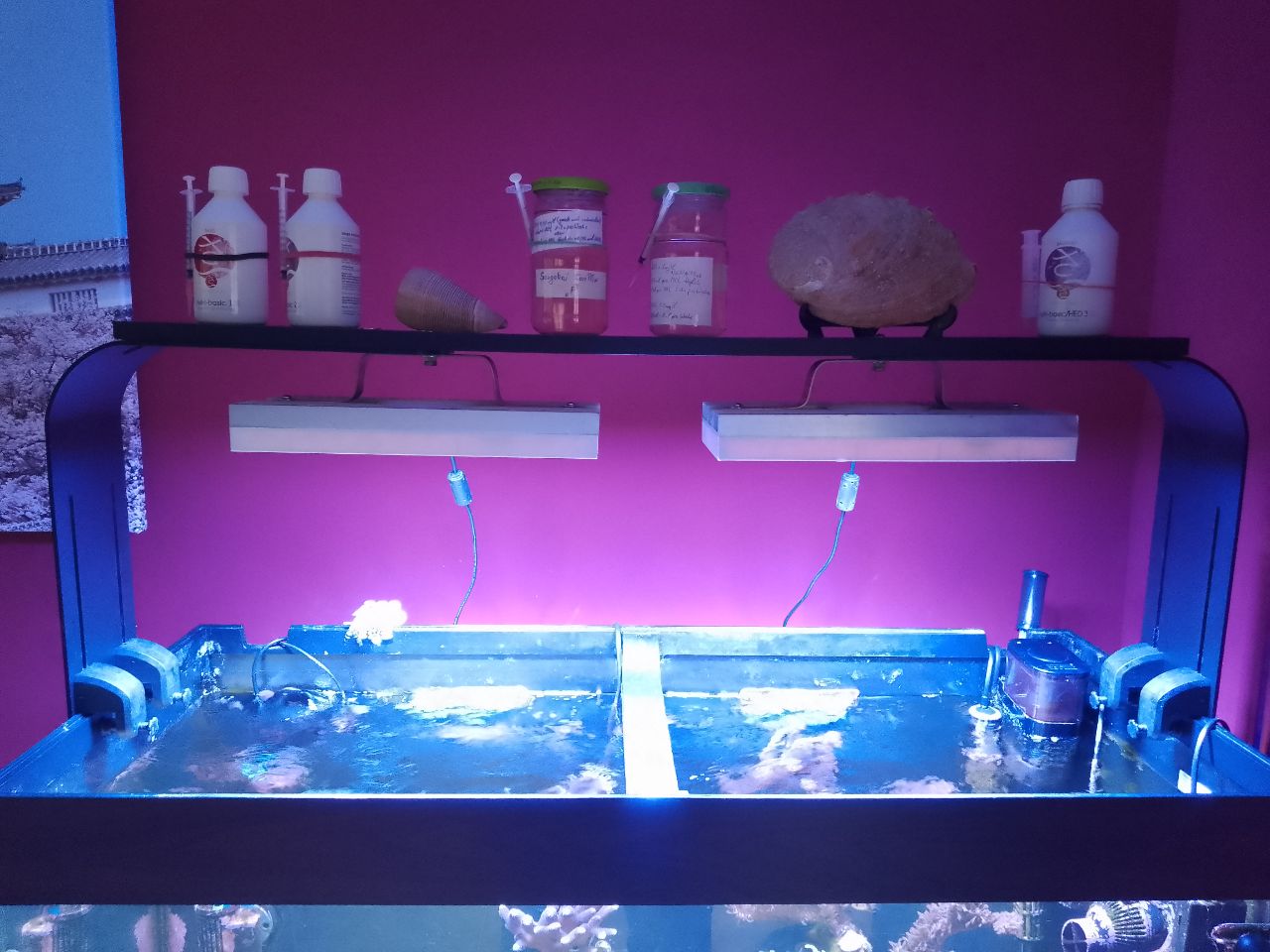

Hier ist übrigens meine Lampeneinstellung die ich seit ca 2 Wochen fahre.
Es sind 2 AI Hydra 52 HD mit 30cm Abstand zur Wasseroberfläche.
9:00 - 9:30 von 0% zu 60% TML
9:30 - 11:30 von 60% zu 90% TML
11:30 - 14:30 von 90% zu 100% TML
14:30 - 17:30 von 100% zu 90% TML
17:30 - 19:30 von 90% zu 60% TML
19:30 - 20:00 von 60% zu 0% TML
TML bedeutet bei mir 52W pro Lampe
UV = 5%
Violett = 5%
Royalblue = 64%
Blue = 78%
Grün = 12%
Rot = 12 %
Coolwhite = 49%
Mario :D

Micha_Nds
Beiträge: 506
Beitrag von Micha_Nds »
