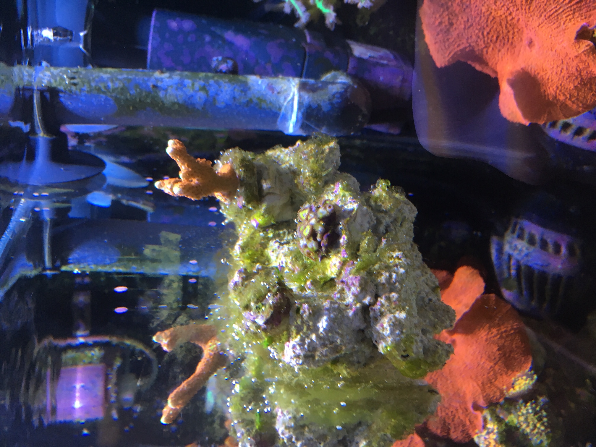

Hallo Zusammen,
also mit meinem Becken habe ich irgendwie keine Ruhe.Entweder habe ich Cyanos oder Fadenalgen oder beides
PO4 gemessen mit ATI Phosphat Testkit n.n.
N02 etwa 0.05 mg/l und NO3 fast 0
Dosiert wird nano-basis in der normalen Dosis.
2x die Woche kommt klein bischen Mysis FF für die Garnelen und Krabben
ab und zu mal eine mini Menge Reef Roids
1x die Woche complete und complex 0,2 ml
Die Schnecken und die Krabben gehen nicht an die Algen.
Welche Art von Algen sind diese ?
Dachte es geht um die Fadenalgen (Green Hair Algae)
Viele Zoas sind immer noch zu, manche haben sich geöffnet und wieder zu gemacht.
Den Montis geht es ziemlich gut, die haben neon grüne Wachstumspitzen.
Den Anderen Bewohner geht es eigentlich gut.
Kommen diese Algen auch wenn die Nährstoffe zu niedrig sind ?
Was könnte ich noch tun ?
RedX von Faunamarin ?
PO4, NO3 dosieren ??
Kleine Fische (Trimmas) reinsetzen ? Würden diese dann genug Balance in das Becken bringen ?
Zur Zeit sieht der Becken nicht so ansehnlich aus![Traurig :(](./images/smilies/icon_e_sad.gif)

Hi akin,
Hast du ein Mikroskop, dann kann man es ganz genau sagen um welche Algen es sich handelt. Aber sieht für mich auf dem Bild auch nach fadenalgen aus.
Kannst du die betroffenen Steine rausnehmen und mit der Zahnbürste etwas von den Algen entfernen. Am besten geht das wenn man nen Wasserwechsel macht.
Dann würde ich zudem Korallen, Schnecken und Krebse/Krabben aufstocken um mehr Konkurrenz zu schaffen. Ne mithraxkrabbe wäre auch gut. Auch ein paar kleine fischchen würde ich einsetzen um eine bessere nährstoffbalance zu erreichen.
Das Basis dosierst du in der geringeren Dosierung richtig?
Complete und complex würde ich auf 2x wöchentlich erhöhen und schauen wie das Becken reagiert.
Wie lang beleuchtest du?

Tectus-Schnecken mögen keine „langen“ Algen...bei mir gehen die auch nur 2-3mm kurze Beläge. Ich habe deshalb wirklich stundenlang mit der Zahnbürste die Steine geschrubbt und die Fezen mit einem Schnellfilter gesammelt. Fadenalgen soll man gut mit Schaschlikspiessen aus Holz aufwickeln können...
Re: Vorstellung Dennerle Marinus 30l und Bitte um euren Rat
Guten Morgen,
beleuchten tue ich 11Std. inkl. Dimmphasen, keine Blauephase.
Zwei Mithraxkrabben habe ich drinnen , die interessieren sich aber nicht für die Algen obwohl die keine Norialgen mehr kriegen.
Schnecken habe ich 6 Stück drinnen, 2xMitrax und zwei Garnelen gegen Glasrosen. Die Glasrosen sind schon geschichte aber die Garnelen bleiben naturlich drinnen.
Wie viele Schecken verträgt ein 30L Becken noch ?
Ich entferne die Algen schon aber diese kommen ganz schnell wieder zurück.
Die Schaschlikspiessen als Zupfer zu nutzen ist eine gute Idee, gerade probiert, klappt gut, allerdings nur mit den längeren Algen.
